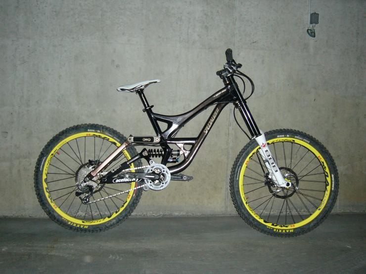

Mein Demo im Einsatz:

Tach zusammen! Ich hab da ein kleines Problem mit meinem Demo:(
Bin gestern und heute wegen Schnee nur mal aufm Parkplatz gefahren und geschaut ob alles richtig zusammengebaut ist, bzw. ob nichts auseinanderfällt wenn ich damit fahr :D
Also egtl passt alles perfekt, aber:
Wenn ich rolle, mich weit nach hinten lehne, und einfeder, so dass fast nur der Dämpfer federt und nicht die Gabel, dann gibts irgend wie ein komisches Klong-Geräusch. Nicht laut, aber deutlich hörbar. Es ist immer wenn ich einfeder an der gleichen stelle, also irgendwo "in der Mitte vom Federweg" gibts das Geräusch immer. Hört sich an als würde etwas ganz leicht an den Rahmen schlagen, wie wenn etwas gegen Metall schlägt halt. Aber mir ist definitiv nix aufgefallen. Kettenführung usw ists nicht, aber es kommt irgendwo aus der Nähe vom Dämpfer.
Hat jemand schonmal sowas gehabt:confused:
Moritz
PS: HAb am Dämpfer bisher noch nichts verändert, war alles so wie ichs aus dem Karton geholt hab!
ja alles... es schleift nix, es schlägt nix an, zumindest soweit ich dass seh.
Ich mach morgen mal'n video, vllt erkennt / hört man dann was es sein kann!
Gruß Moritz
Soo, Problem hat sich nun gelöst. Schrauben waren alle fest, Feder war auch richtig vorgespannt usw. Hab dann aber die Schrauben doch mal los gedreht und wieder fest, und die feder nochmal locker gedreht und wieder fest, und jetzt ist's komische Geräusch weg:daumen:
Danke!
