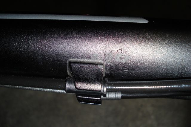

Hallo,
ich habe mir vor ca. 2 Wochen (12 Tage) das Radon ZR Team 7.0 gegönnt. Heute ist mir diese unsaubere Schweissarbeit am Rahmen aufgefallen. Ich vermute das die Löcher von Schweissperlen kommen, um das beste rauszuholen hat man dann noch ein wenig nachgefeilt.
Meine Frage ist nun ob dieser Fehler im Toleranzbereich liegt oder geht das eher in Richtung "auf jedenfall Umtauschen". Da ich ja noch unter den 14 Tagen liege.
Persönlich gefällt mir das ganze natürlich nicht allerdings muss ich für den Umtausch 200 km fahren. Also für hin und zurück.
Gruss
Stefan

Ich würde bei H&S anrufen und nachfragen. Entweder tauschen sie dir den Rahmen (das Bike) um oder erstatten dir etwas vom Kaufpreis bzw. Gutschein.
Du kannst es ja auch zurückschicken, wenn kein Karton vorhanden ist, einen anfordern, sollte ja auch alles umsonst sein.
Akzeptieren würde ich es nicht, ist zwar kein Beinbruch und es kommen so oder so Kratzer hinzu, aber eine Gutschrift sollte drin sein!

Zu Lasten der Stabilität dürfte der Fehler wohl nicht gehen oder?
Kann man leider schlecht beurteilen ob die Stabilität darunter leiden kann, aber das Argument kannst du am Telefon bringen ;)

Ich vermute das durch das Aufschweissen der Kabelführungen die Löcher entstanden sind. Keine Ahnung wie die aufgebracht werden aber gelötet werden die wohl nicht oder?
Wie sollen bei einem Alu Rahmen Schweißspritzer passieren? Da spritzt nichts beim Schweißen. Sieht für mich ehr nach eienm Fehrler beim Eloxieren oder Pulvern aus. Da wird Staub drauf gewesen sein.

doch, der ist gelötet. Ist auch bei Alu-Rahmen häufig der Fall.
Ob so etwas zu akzepieren und in Ordnung ist, kann nur Radon selbst sagen...

Irrtum, nur der Käufer selbst kann sagen, ob er es akzeptiert oder nicht. Ich fänd es nicht in Ordnung und zwar überhaupt nicht.
Überleg doch mal selbst, ob Du so ein Teil lieberkaufen würdest, als eines ohne diesen Mangel...

ich sehe da keinen Irrtum. Klar würde jeder gerne ein perfektes Rad haben.
Trotzdem liegt es erstmal an Radon zu entscheiden, "Ob so etwas zu akzepieren und in Ordnung ist". Ob man als Kunde diese Entscheidung dann akzeptiert, ist davon völlig unabhängig. Im Zweifelsfall muß dann ein Dritter entscheiden... Aber erstmal definiert Radon selbst, welchen Anspruch sie an ihre eigenen Räder haben.
Das ist auch eine Frage der Definition von "Mangel". Die Definition wird bei einem günstigen Rahmen anders ausfallen als bei einem teuren.

Ein Kumpel von mir fährt das Cannondale Rize 1 (7.500 Euro). An dem Rahmen waren 2 Lacknasen. Mittlerweile egal, weil der Rahmen nach knapp 3 Monaten wegen eines Haarrisses getauscht wurde.
Ich selber fahre mittlerweile meinen 5. Rahmen und keiner der Rahmen war ordentlich verarbeitet.
Bei meinem Scott waren sogar die Buchstaben unter dem Klarlack total krumm
und teilweise unvollständig. Außerdem waren an manchen Stellen Bläschen, die bei Hitze größer wurden.
Bei der Preisklasse des Radon halte ich das für tolerierbar, zumal ich das auch nicht wirklich als störend empfinden würde.
Bei einem Rahmentausch wirst Du bestimmt auch wieder Fehler finden.

Hallo, nachdem ich ein Foto eingeschickt habe hat sich Radon dann heute gemeldet. Sie werden mir bei der
Erstinspektion entgegenkommen, wie und im welchem Umfang wird vor Ort geklärt. Dazu kommt allerdings
noch das sich am Hinterrad eine Kontermutter gelöst hat.
Bzw. war die wohl nicht richtig fest.
Wird dann auch mit einfliessen beim nächsten Besuch in Bonn.
Mal sehen was da geht.

das passiert zum Beispiel, wenn Aufkleber auf Lackschichten geklebt werden, die noch nicht völlig ausgehärtet sind. Die gasen dann aus, was zu Bläschen unter dem Aufkleber führt. Wenn es warm wird, dehnt sich dann das Gas aus und der Aufkleber und die Klarlackschicht werden weicher: Das Bläschen wird größer.
