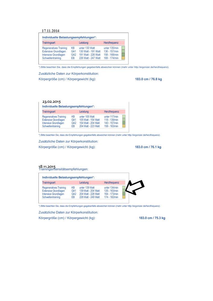

ich habe wieder eine Leistungsdiagnostik gemacht (Hf. wurde nach den Laktaten bestimmt)
Wie man sehen kann habe ich im Vergleich zum Frühjahr eine viel höhere Hf. im selben Bereich zb ga1.
Aktuell war meine max Hf. 191/min. Ich bin 37 Jahre alt!
ga1 ist normalerweise bei 65-75% der max HF.
Nach meinem letzen Test liegt Ga1 zwischen 135-163/min
also 70-85%
Meine Frage ist, ob es nicht zu hoch ist in diesem Bereich Ga1 zu trainieren.
Danke für die Antworten!

Ich war letztes Jahr genau in der gleichen Situation.
Letztes Jahr im November meine erste LD gemacht; vorher hatte ich meinen GA1-Bereich auch nach der allg. Formel 60-75% der HFmax definiert, was bei mir damals einem Bereich von 110-135 entsprach.
Nach der LD wurde mein GA1-Bereich mit 133-145 Schlägen bestimmt. Das erschien mir, ähnlich wie es Dir wohl jetzt geht, etwas hoch, hab mein Training dann aber doch auf die neuen Herzfrequenzbereiche umgestellt.
Ergebniss dieser Trainingsumstellung war eine deutliche Leistungssteigerung in der abgelaufenen Saison (konnte bei MtB-Marathons auf der Mittelstrecke meine Fahrzeit um mehr als 10 min. verbessern).
Das hat mir dann im nachhinein gezeigt, dass ich wohl vorher etwas zu "lasch" trainiert habe, was die Trainingsbelastung betrifft.
Da ich nun seit 2 Monaten einen PM besitzte, kann ich nun auch überprüfen ab die damals mittels LD bestimmte HF-Zone für GA1 mit der Formel 56%-75%der FTP (nach Allen+Coggan) übereinstimmen.
Und siehe da, die obere Grenze der Leistungszone spiegelt ziemlich exakt die damals obere Grenze der HF aus der LD wieder.

je nach Auswertungsmodel, wird auf den Ausgangslaktat oder z.B. niedrigsten Laktatwert im Test ein Wert aufgeschlagen. Daraus ergibt sich bei deutlich geänderten Laktatwerten zu den Vortests eine andere Einteilung der Trainingsbereiche. Um die ermittelte IANS zu überprüfen. Fährt man 30 Minuten an der IANS und es wird alle 5 Min Laktat gemessen. In den letzten 20 Min darf der Laktatwert nicht mehr als 1 mmol steigen. Dann wurde die IANS richtig bestimmt. Merke: IANS wird vom Anbieter bestimmt nicht gemessen! Beim Laktattest.

GA1 bis 163 finde ich etwas "untypisch" hoch.
Ich würde vom Rad fallen, wenn ich 4h Grundlagen in dem GA1-Bereich fahren müsste. :)
