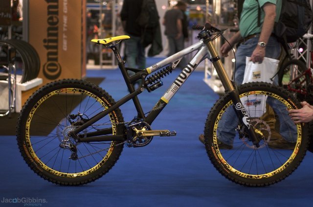

Neues von der Front! Ziemlich geil :daumen:.
haha, ich wollts vorhin eig schon im Bilderthread posten :D
is aber echt cool, oben gebürstetes alu hinten anodisiert schwarz....beste is aber eh die gabel :D die kommt bei mir auch noch iwann^^
und schade das des so nur die temrider bekommen :(
Die schränken mir den Lenkeinschlag viel zu sehr ein. Ich mag langsamere, technische Abfahrten, und da ist eine DC fehl am Platz.
Nene Müs Lee, das passt scho. :) Wenn Du mal bei mir bist, kannste meine DH Büx mal hier fahren, da ist ja die 40 dran.
