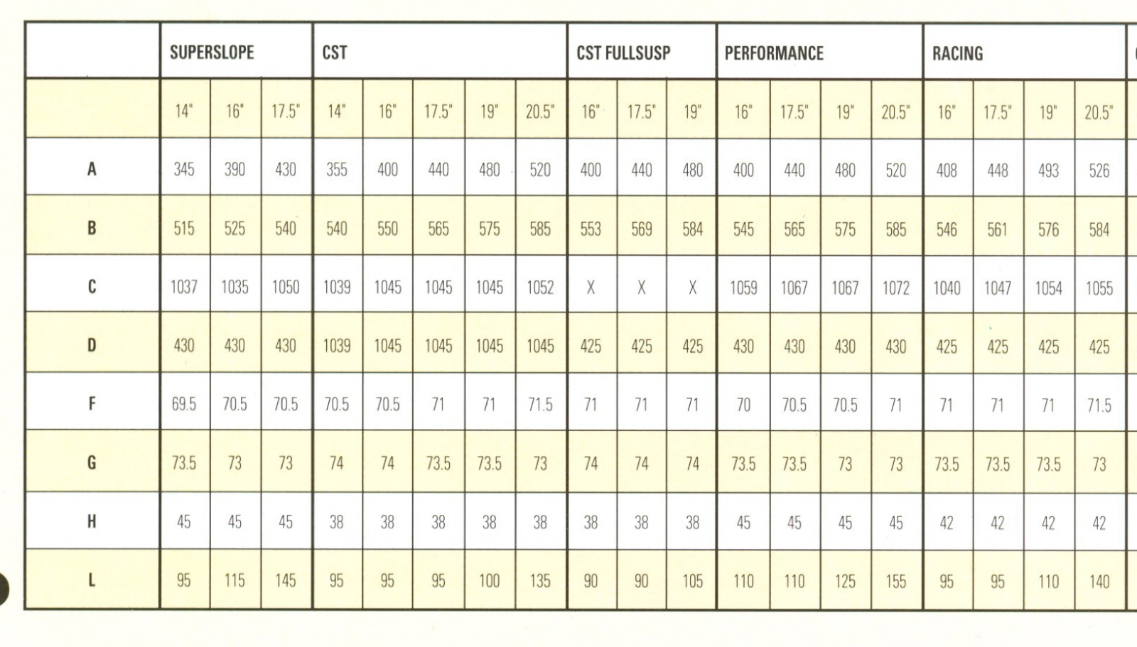

https://www.scottmtb.cz/_data/scott-a-katalogy/katalog-scott-1993.pdf
Laut dem Katalog sind es 584mm.
Ah ja, perfekt.
Ja, da ist die Größe B relevant, also auch 585mm bei 20,5"
Die Rahmenhöhe (Größe A) ist hier bis Oberkante Oberrohr gemessen.
Also 20,5" ist dann schon deutlich höher als beim Axis.
Aber dafür sind die Rahmen halt etwas kürzer.
Mir würde es noch passen, würde da aber wahrscheinlich das 19" mit etwas längerem Vorbau bevorzugen.
Nur noch mal zur Sicherheit Racing 20.5" sind bei B 584mm, nicht das du in der Spalte verrutscht bis.

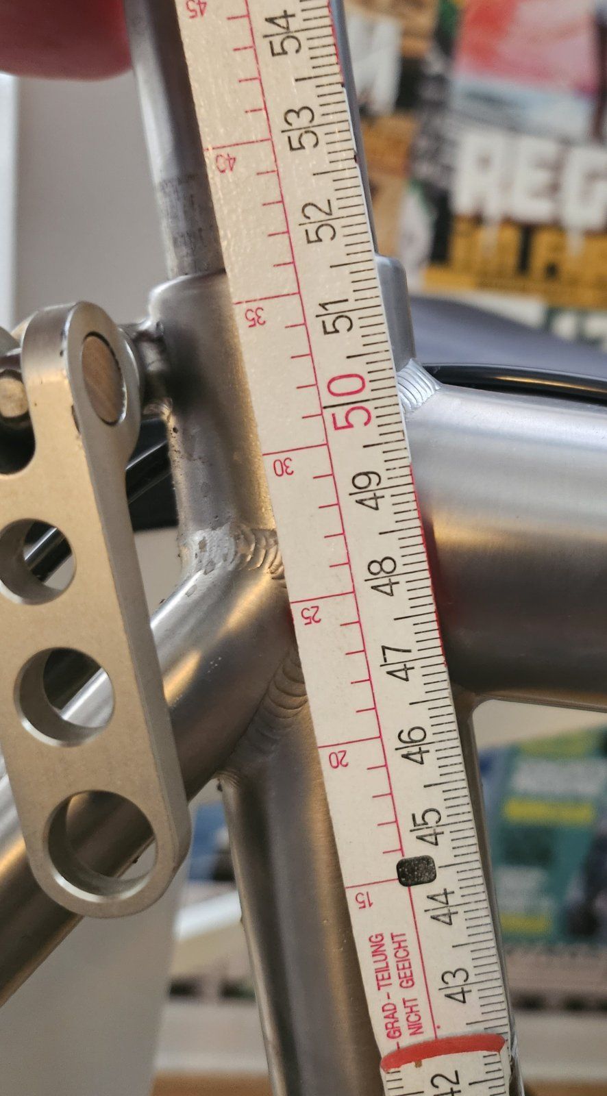

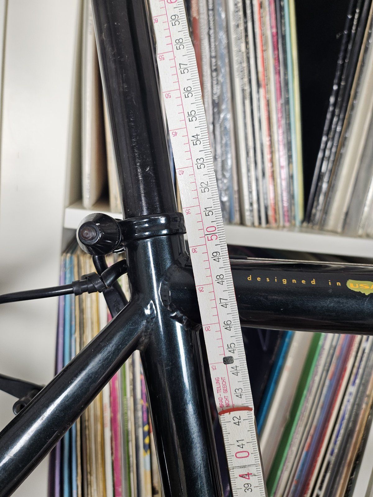

Hier mal mein Merlin als Beispiel.
Zollstock unten in der Mitte des Tretlager angehalten.
Bis Ende Sattelrohr sind es ca. 51,5cm / 20"
so misst Diamond Back die Rahmenhöhe
Bis Oberkante Oberrohr sind es ca. 50cm / 19,5"
so misst Scott die Rahmenhöhe
Bis Mitte Oberrohr sind es 48,5cm / 19"
so misst Merlin die Rahmenhöhe
Deshalb lässt sich das so schwer vergleichen. Vor allem wenn auch noch Hersteller mit stark abfallendem Oberrohr dabei sind.

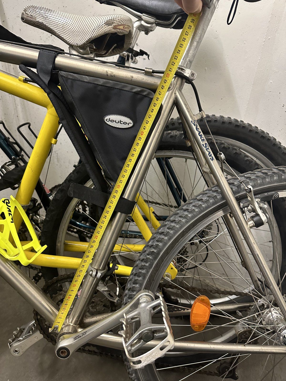

Was mich tatsächlich wundert, ich habe ein Axis (nicht TR) aus dem gleichen Jahr, was laut Tabelle die gleichem Maße wie das TR haben sollte, gerade gemessen. Es kann nur ein 20" sein, da es ja laut Katalog die größte Größe ist. Hier messe ich aber nicht wie man der Tabelle entnehmen kann die 50,8cm, sondern über 52cm, wirklich seltsam.

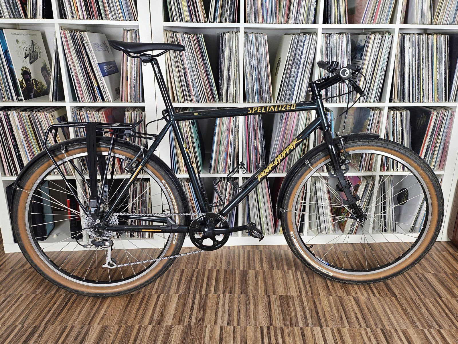

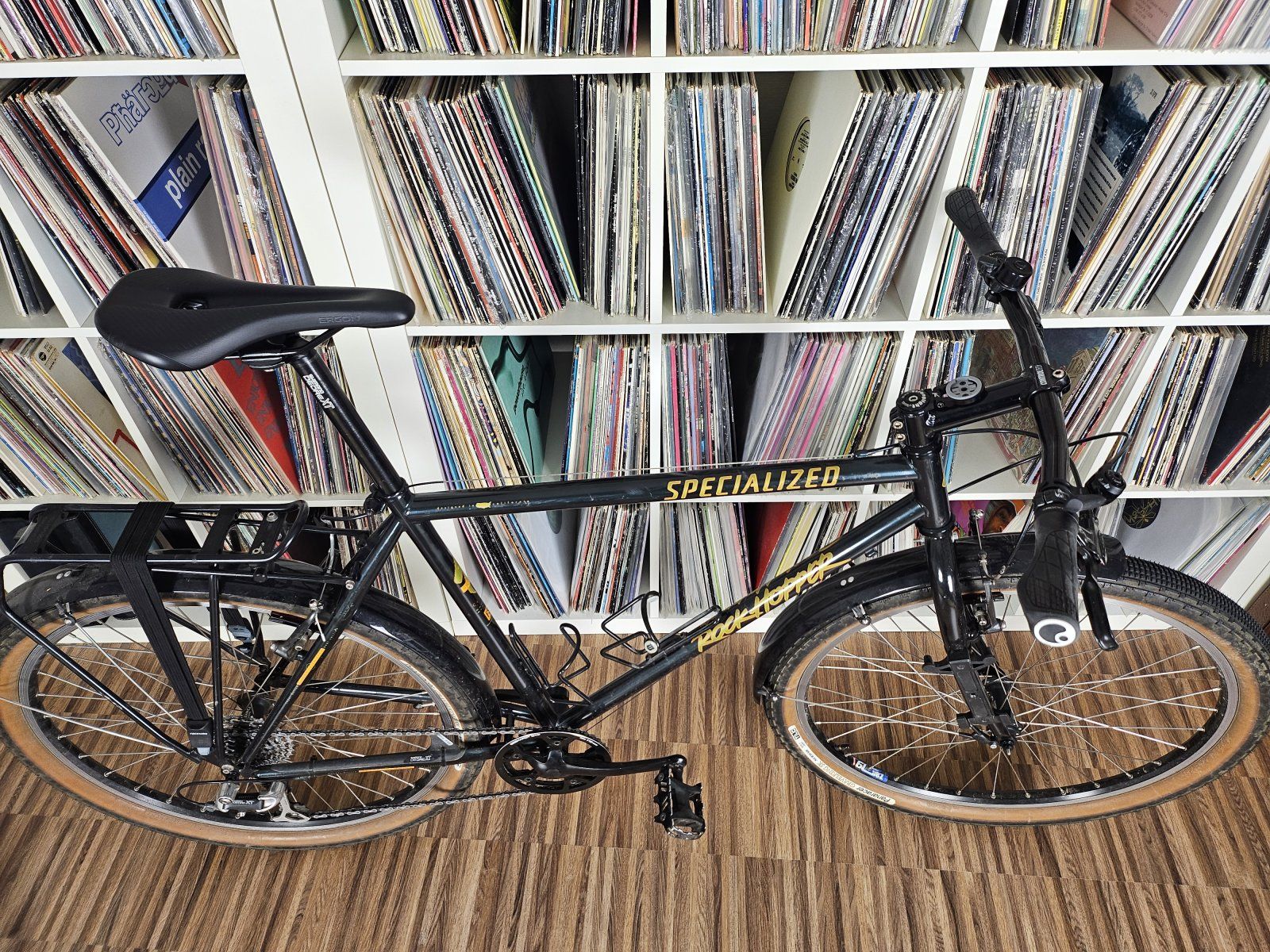

Ich hab ein Rockhopper für die Stadt und als Reiserad.
Kann ich nur empfehlen, sehr angenehme Geometrie.
Mit 120mm Vorbau und auch mit stärker geköpftem Lenker (620mm breit).
Das müsste ein 20" bei Specialized sein.
Schönes Rad, von den Platten würde mir sicher auch die ein oder andere gefallen. ;)
Ist der Sattel ein Ergon SF Men? Den hatte ich auch auf dem Radar. Gepäckträger macht natürlich auch Sinn, danke für den Hinweis.
Kannst du dir das mit der Rahmengröße vom Axis auf dem Bild erklären?
Nee, das ist tatsächlich komisch.
Kenne mich mit Diamond Back aber auch nicht aus.
Ja, Sattel ist Ergon SM Comp Men. Finde den SM Pro Men aber noch etwas angenehmer.
Den Comp wollte ich probieren, ob er etwas weicher ist auf längeren Strecken aber der Pro ist trotzdem angenehmer für mich.
