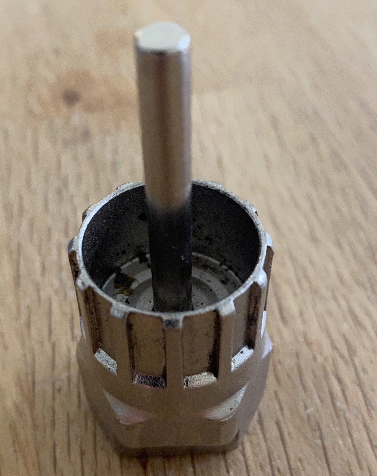

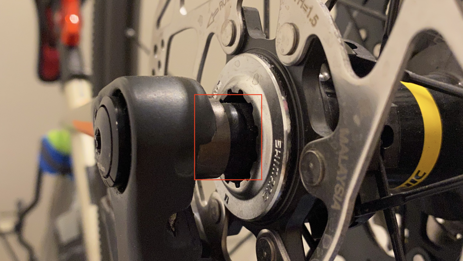

Hallo Freunde,
ich habe einen Mavic Allroad Laufradsatz mit 12mm Steckachsen am Gravel Bike. Ich möchte die Centerlock Bremsscheibe wechseln (habe hier einen nagelneue Ultegra Scheibe). Während mir das am Vorderrad problemlos gelang mit meinem "Verschlussring-Werkzeug" für die Kassette, ist am Hinterrad die Steckachse im Weg. Das Werkzeug kommt nicht weit genug rauf, die Achse stößt innen im Werkzeug an. Ich habe mal ein wenig gegoogelt, die "Verschlussring-Werkzeug" sind alle in etwa gleich tief, also muss es doch eine andere Möglichkeit geben. Baut man da die Achse aus?
Ich bin ansatzweise patent im Rad Schrauben, habe aber eine 20 Jahre Fahrradpause gemacht und steige gerade wieder ein und "damals" hatten wir weder Bremsscheiben noch Steckachsen, daher ist die Frage zwar trivial, aber ich hoffe trotzdem auf eine hilfreiche Antwort :) Danke!
In meinem Fall war mit einem billigen Druckluft-Schlagschrauber und den gleichen vorhandenen Kassettenabzieher der Verschlussring sofort offen.
Mal lesen warum es erstmal nicht funktionierte lesen wäre auch kein Fehler . Da kannst mit einem Schlagschrauber für LKW Felgen drangehen geht nichts auf wenn das Werkzeug nicht greift .
Du hattest halt eine passende Nuß . ( Wie 100000 de andere auch ) Damit kann man auch ohne Schlagschrauber die Verschlußmutter lösen und vorallem hat der p0ddie keinen Vorteil aus dem Wissen dass du eine passenden Nuß hast .
