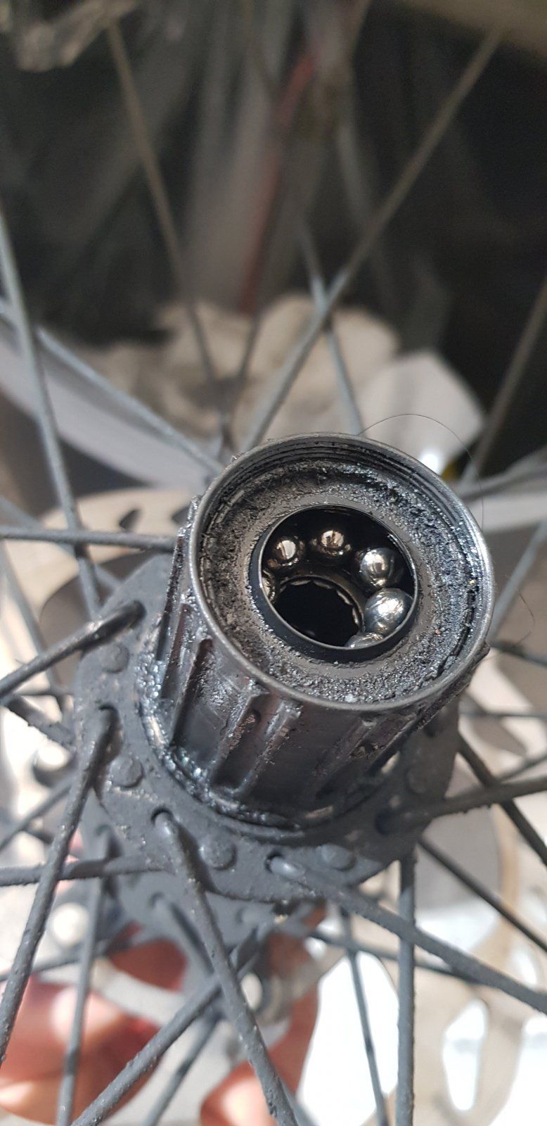

die Hinterachse macht mahlende Geräusche und ruckelt schwergängig wenn ich sie mit der Hand drehe.
Nach dem Auseindanderbau fand ich aber keine Rostleiche, sondern intakte Kugeln und Schalen ohne Rost. Es hatte sogar noch etwas Fett in beiden Lagern. Wenn ich aber alles zusammenbaue und die Muttern sachte handfest anziehe, mahlt es wieder.
Wo liegt denn da der Fehler?

Eieiei, klingt nach Konenlagern. Einfach die Muttern leicht anziehen ist falsch, jeweils eine Mutter muss mit einem Konus gekontert werden, dabei muss auf der zweiten Seite das Lagerspiel penibel eingestellt werden, sonst riskierst du einen Lagerschaden.
Was ist das für eine Nabe? Oder poste mal ein Foto...

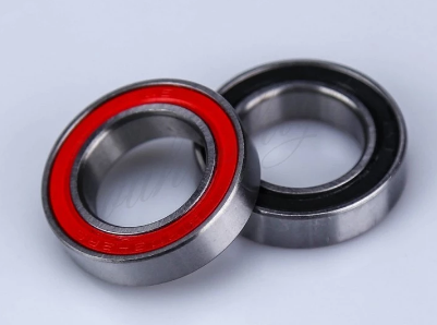

Lässt sich das tauschen gegen sowas: ?
Also die Konen sehen ganz gut aus.
Ok, ich werd mal alles zerpflücken und gründlich saubermachen, neu zusammenbauen und fetten. Vielen Dank.
