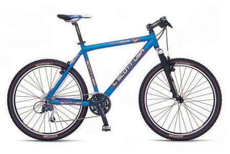

Hab mal ein Bild vom aktuellen Modell des Bikes angehängt. Die Geometrie dürfte noch dieselbe sein...

So, ich hab mich jetzt nochmal den ganzen Abend so gut wie möglich im Forum schlau gemacht. Ergebnis: Ich werd wohl auf euch hören und den Syntace VRO in Größe S mit gekröpftem Lenker verbauen.
