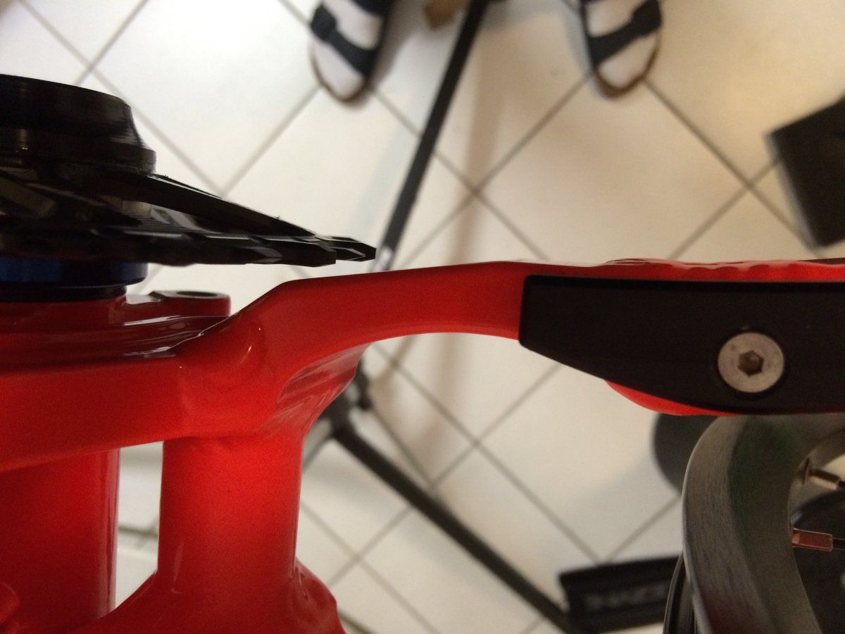

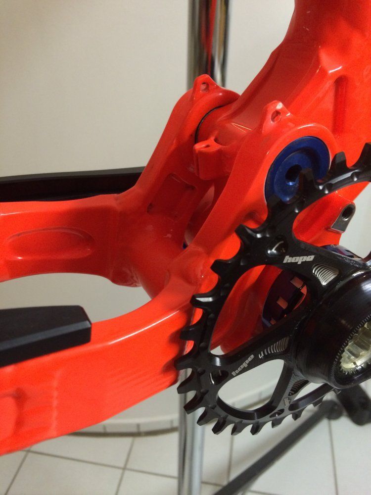

Hallo,
fährt jemand zufällig die Kurbel in einem Nicolai? Habe meine verbaut und mir erscheint der Abstand Kettenblatt/Kettenstrebe mit knapp über 1mm sehr eng????
Habe gem. Anleitung einen Spacer auf der Antriebsseite verbaut (73er Gehäuse, Hope Innenlager, 32er Retainer) Frage mich, wie da jemals ein größeres KB passen soll...
Gruß
Kurze Ergänzung:
Einen Montagefehler kann ich ausschließen, da auch der Abstand der Kurbelarme zu den Kettenstreben symmetrisch ist - scheint also wirklich an der Kombination Nicolai-Yoke und directmount-KB zu liegen - daher auch die Frage, ob jemand ähnliche Erfahrungen hat..?
Auf Nachfrage wurde mir seitens Nicolai mitgeteilt, dass der Abstand ausreichend ist - mal schauen was die Praxis bringt.
