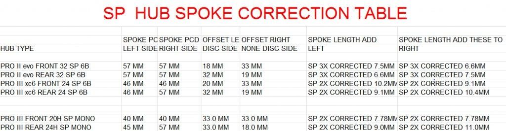

Servus,
es wird ein neuer Satz Felgen wird die Pro 2 Evo SP benötigt. Wenn ich die Speichenlänge mit einem beliebigen Speichenrechner für klassische Naben berechne, dann komme ich auf einen Wert von 272mm welcher mit der verbauten Speichenlänge(280mm) nicht übereinstimmt.
Ich habe mit dem von Hope angebenen ERD 562mm für die Tech Enduro 27.5 und folgender Übersicht kalkuliert. Für SP gibts dann wohl eine andere Berechnungsmethode.
Als Felgen hatte ich die Nukeproof Generator DH im Sinn. Die sind wohl baugleich mit den WTB i25 und der ERD beträgt laut Angaben 561mm. Damit könnte ich meine alten Speichen übernehmen, denn die sind zumindest hinten noch nicht alt.
Kann den Wert jemand bestätigen?
