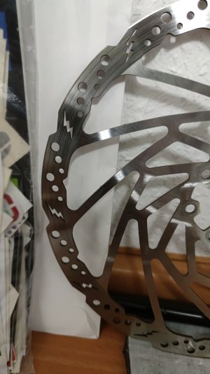

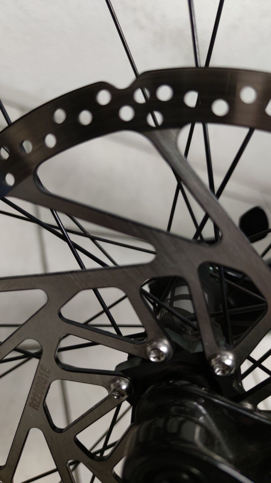

Moin leute,
fährt hier jemand einen V4 sattel mit TRP R1 scheiben und kann vlt mal ein foto von dem schleifbild machen?
Mich würde interessieren wie reibringhöhe und belaghöhe so zusammen passen.
Hallo,
ich habe die im Einsatz, habe aber auch die Hope Heavy Duty im Einsatz, alles mit der aktuellen V4.
Man kann sehen das der Reibring etwas knapp ist, es sind die Hope Lila Beläge montiert, die Trickstuff sind etwas schmaler....bei der Hope Scheibe ist es etwas besser, aber auch nicht optimal :-).
Ich lasse mir gerade von Brakestuff einen Satz Scheiben mit 16,5mm breitem Reibring machen....

220/2,4 und 203/2,4 mit einem erweitertem XT Design mit 225 kleineren Löchern anstelle von den 144 Löchern...und der Reibring in 16,5mm....das sollte schon recht nah an der Punch Disk kommen nur etwas agressiver und günstiger :-)

Hallo,
Man kann sehen das der Reibring etwas knapp ist, es sind die Hope Lila Beläge montiert, die Trickstuff sind etwas schmaler....bei der Hope Scheibe ist es etwas besser, aber auch nicht optimal :).
Bei der Intend massive Scheibe siehts auch nicht besser aus (nur so als Info)

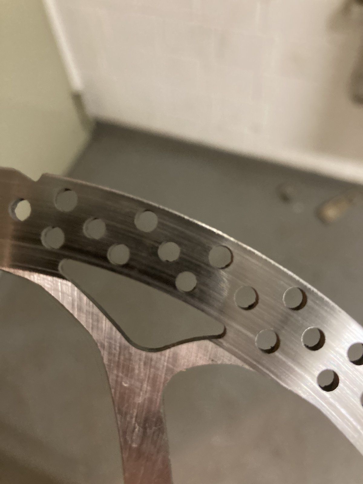

Fährt jemand die V4 mit den Hope Floating Scheiben und kann seine/ ihre Erfahrung(en) mit uns teilen?
