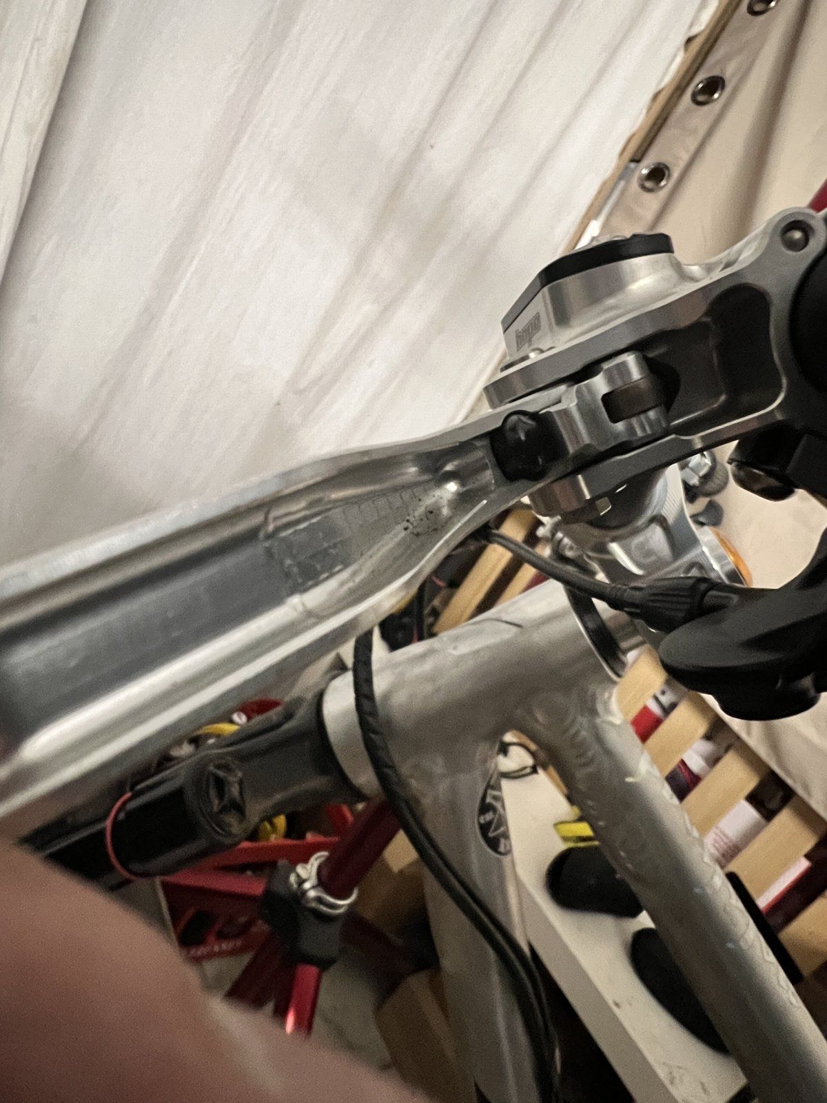

Hab mal drauf geachtet und auch meine Hebel Klappern etwas beim Trail fahren. Stören tut‘s nicht wirklich, aber hab es Lösungen um das zu unterbinden?
Ansonsten lieb ich die 4V4 einfach![]()

einfachste und schnelleste LösungHab jetzt auch die Amazon Bibbels verbaut und tatsächlich Ruhe Anhang anzeigen 1663924
ich habe tatsächlich nicht mal welche unter dem Hebel, da ich die so nah am Lenker fahre, dass die Schraube kaum Aufnahmemöglichkeit für ein "Bibble" biete
aber selbst nur mit einer Kappe wie bei meinem Bild gezeigt habe ich schon ordentlich Ruhe
Danke für den Tip, da muss man echt erstmal drauf kommeneinfachste und schnelleste Lösungich habe tatsächlich nicht mal welche unter dem Hebel, da ich die so nah am Lenker fahre, dass die Schraube kaum Aufnahmemöglichkeit für ein "Bibble" biete
