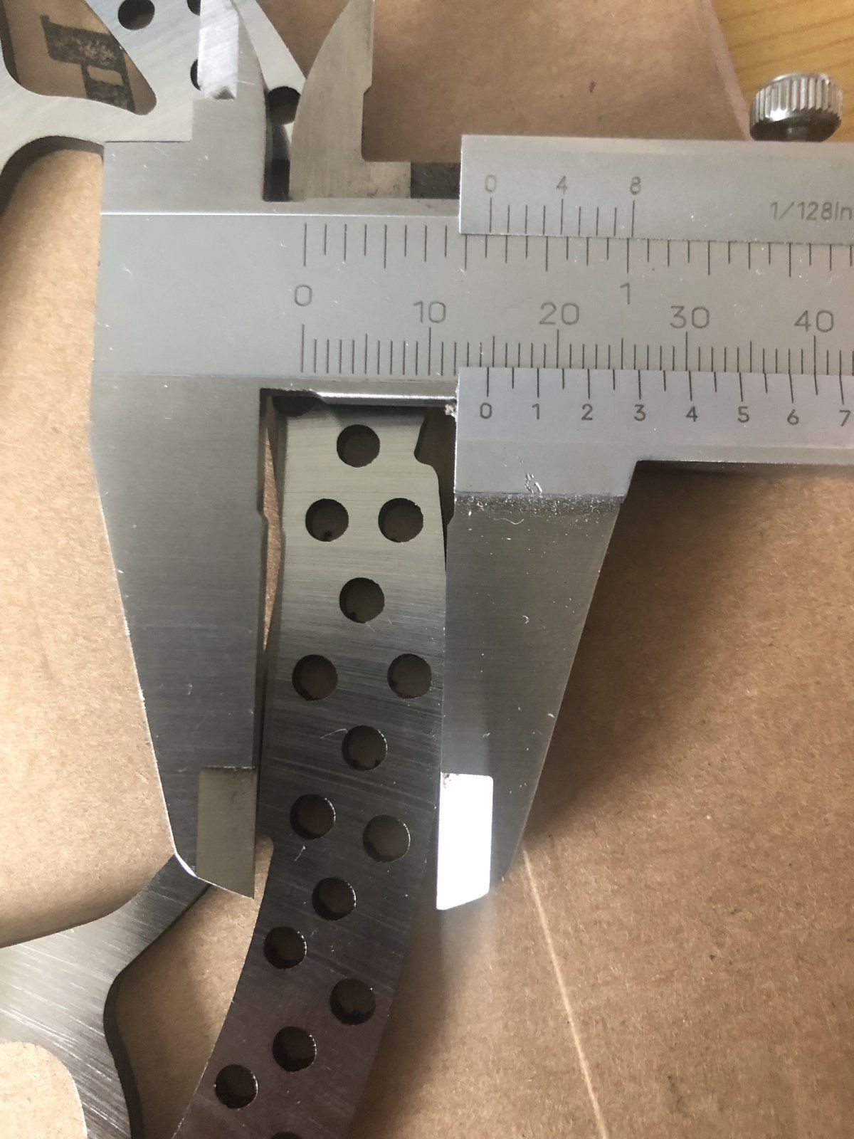

Ich hab hier mal die Scheibe angelegt mit der Reibkuchenhöhe des Standard-Hope Belags mit 14,6mm (gibt zB Trickstuff für deren Beläge auch an - hab ich gestern dann noch gefunden).
An der schmalsten Stelle (sieht man unter dem linken, festen Schenkel des Messschiebers), ist die Scheibe 13,5mm, sonst ist es breiter. Dass der Belag vollflächig an 13,5mm anliegt wird durch das Scheibendesign verhindert, was vermutlich erklärt, warum das auch kein Problem in der Praxis (mit Rubbeln/Stottern wg Aufschwingens) ist. Die Scheibe sieht sehr solide und sehr sauber verarbeitet aus!
Sollte sich bei denen, die die Scheibe fahren, ja einfach am Bremsbelag erkennen lassen ... bleibt da was stehen vom Reibkuchen oder nicht 🤷‍♂️ . Würde mich neben der Geräuschkulisse dann auch mal interessieren 🤔.

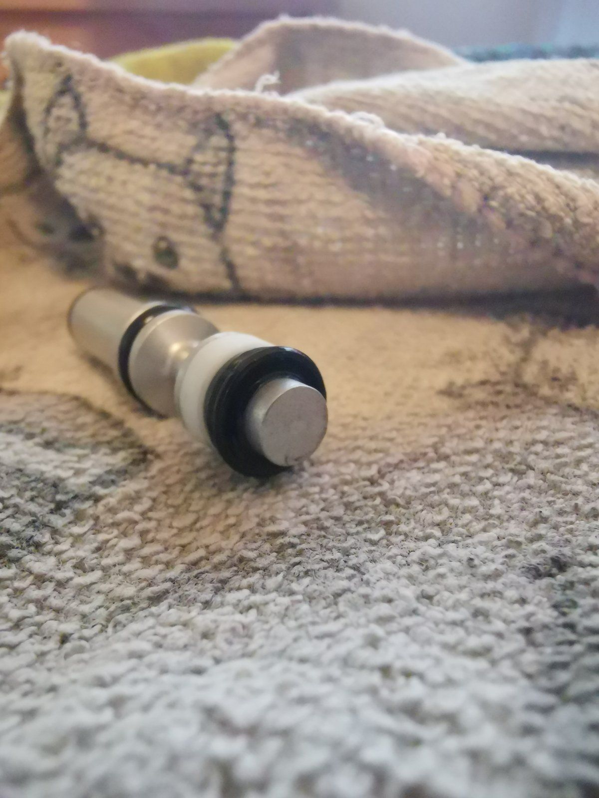

War am Ende doch einfach.. Hebel raus, Staubdichtung raus und der Kolben hüpft einem entgegen. Ich kann beim besten Willen an der inneren Dichtung keinen Defekt sehen.. Der neue Kolben war vormontiert, musste man nur reinstecken. Der sah mit meiner Weitsichtigkeit genauso aus. Dot von unten hoch gedrückt, kurz entlüftet. Hebel scheint wieder ok zu sein. Fahrt steht aus.
Wobei, jetzt wo ich das Bild sehe, scheint auf 11Uhr ein Knick zu sein.
Wo hast Du den Ersatzkolben bestellt?
Bei 11h ist der Defekt.
Das Problem wäre die Montage der Dichtungen auf den Kolben gewesen, die ist frickelig.
Kolben austa ist easy, wie Du ja auch sagst.
Freut mich zu hören, dass der Defekt behoben scheint.
