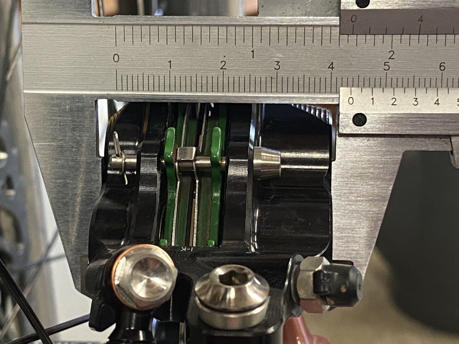

Kann mir jemand bitte von der e4 die Breite des Sattels nennen, oder messen?
Dann könnte ich schauen, ob ich den hinten rein bekomme, da leider wenig Platz ist

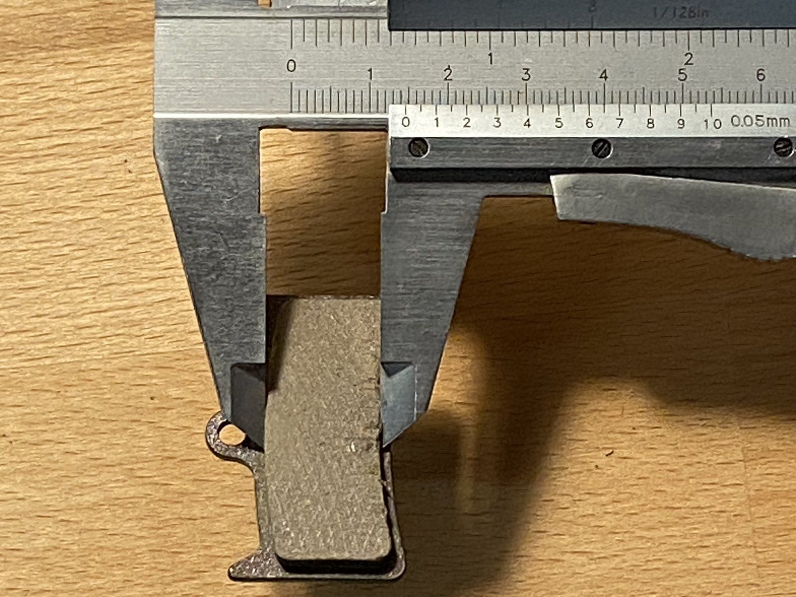

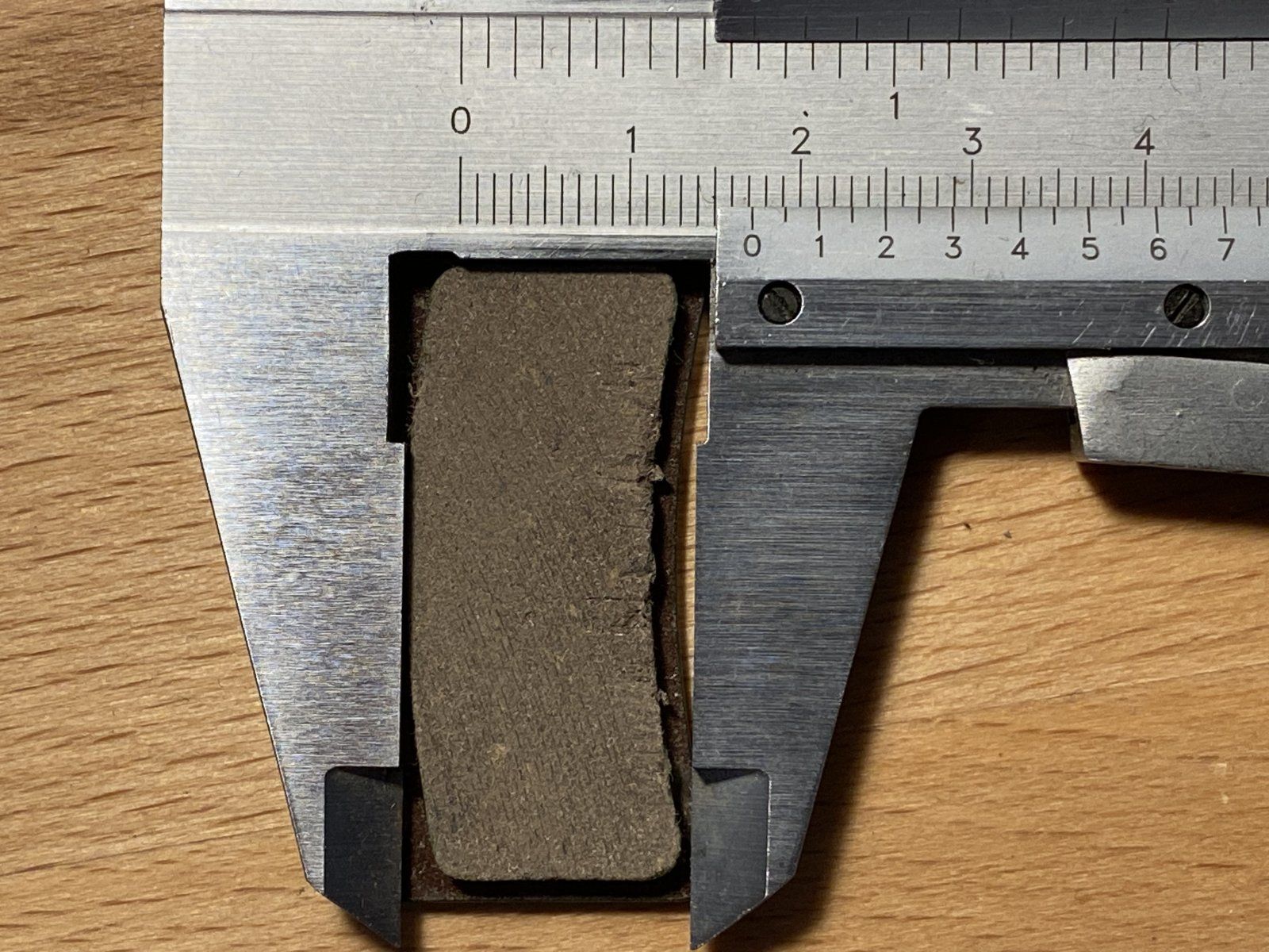

Ja genau so hab ich es gemeint, nur eben die Höhe an der gleichen stelle gemessen, also mittig zB
So wie du misst, zeigt derMessschieber 17,2mm an, ich hätte was zw 14-15mm erwartet. Evtl machst du nochmals einen Versuch für mich? Bitte![]()

Ja, das geht sich wohl nicht ganz aus, nach Messung von Thomas u der Angabe von Intend (13,5mm) ist es ein guter MM zuwenig Reibring
