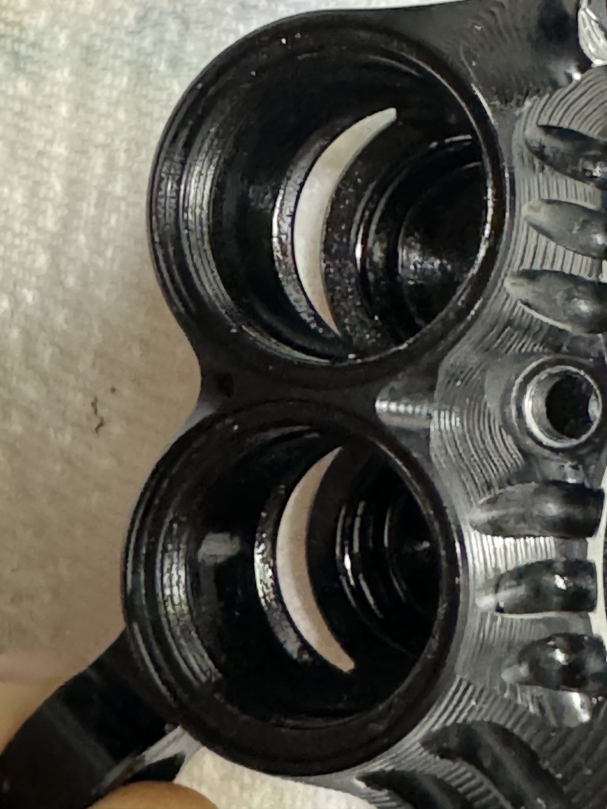

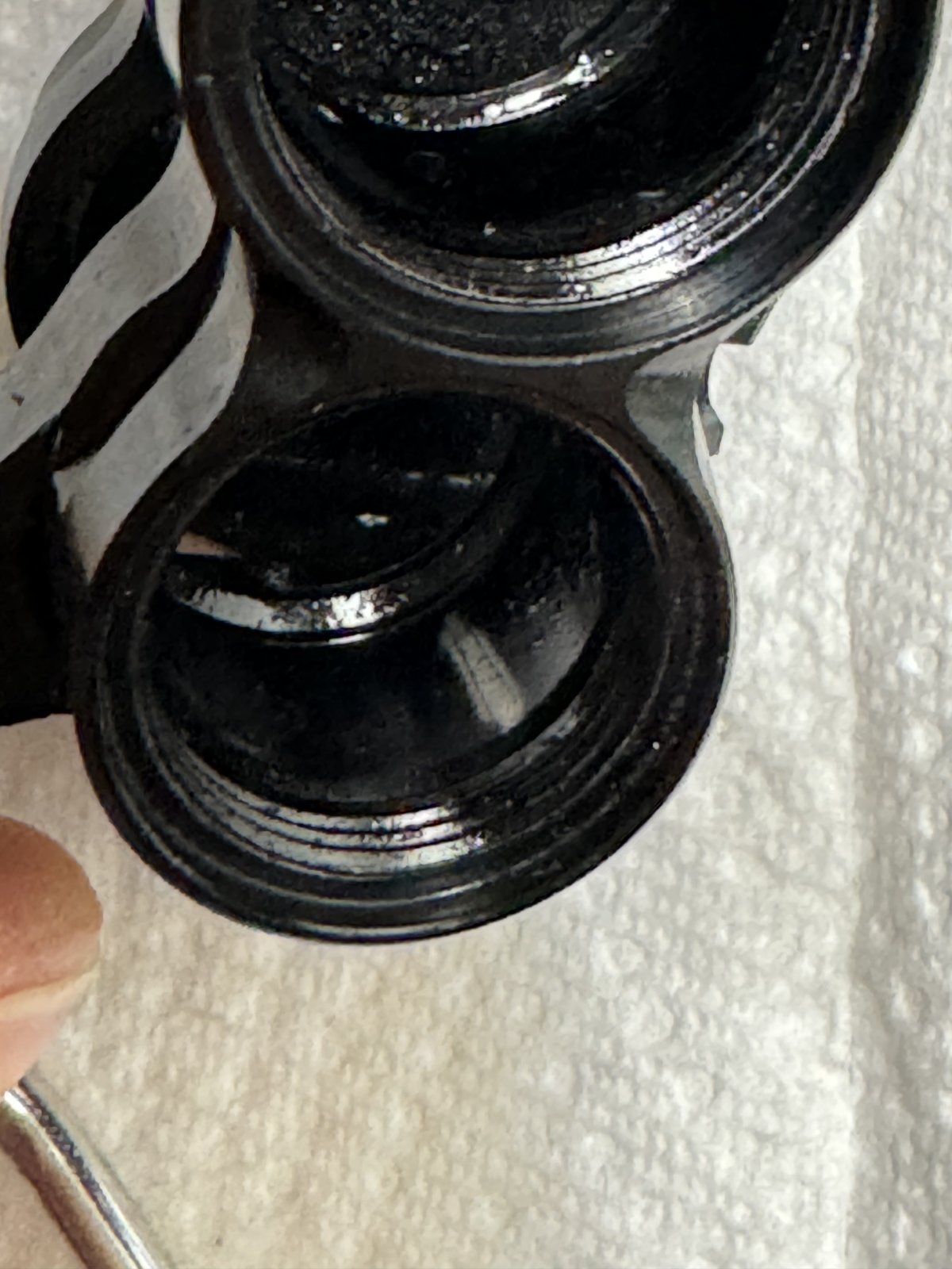

Ich habe mich doch dazu entschieden die entsprechenden Dichtungen für Sattel und Geber zu bestellen und einen Service durchzuführen. Vorher habe ich eine Druckprüfung durchgeführt und festgestellt dass ein Kolben (kleiner außen liegender) leicht leckt.
Beim Zerlegen habe ich festgestellt dass der entsprechende Kolben Laufspuren aufzeigt, auch die Dichtung war leicht beschädigt. Die Laufspuren kann ich nicht mit dem Finger ertasten. Meint ihr das ist kritisch? Habt ihr eine Erklärung woher diese Spuren stammen?
Ich habe die Frage/Bilder auch a den hope Support geschickt.
Solche Spuren sind i.A. in allen Sätteln zu finden, die kommen vom eloxieren.
Diese sind jetzt sehr breit, da sie nicht spürbar sind würde ich sie wahrscheinlich ignorieren.

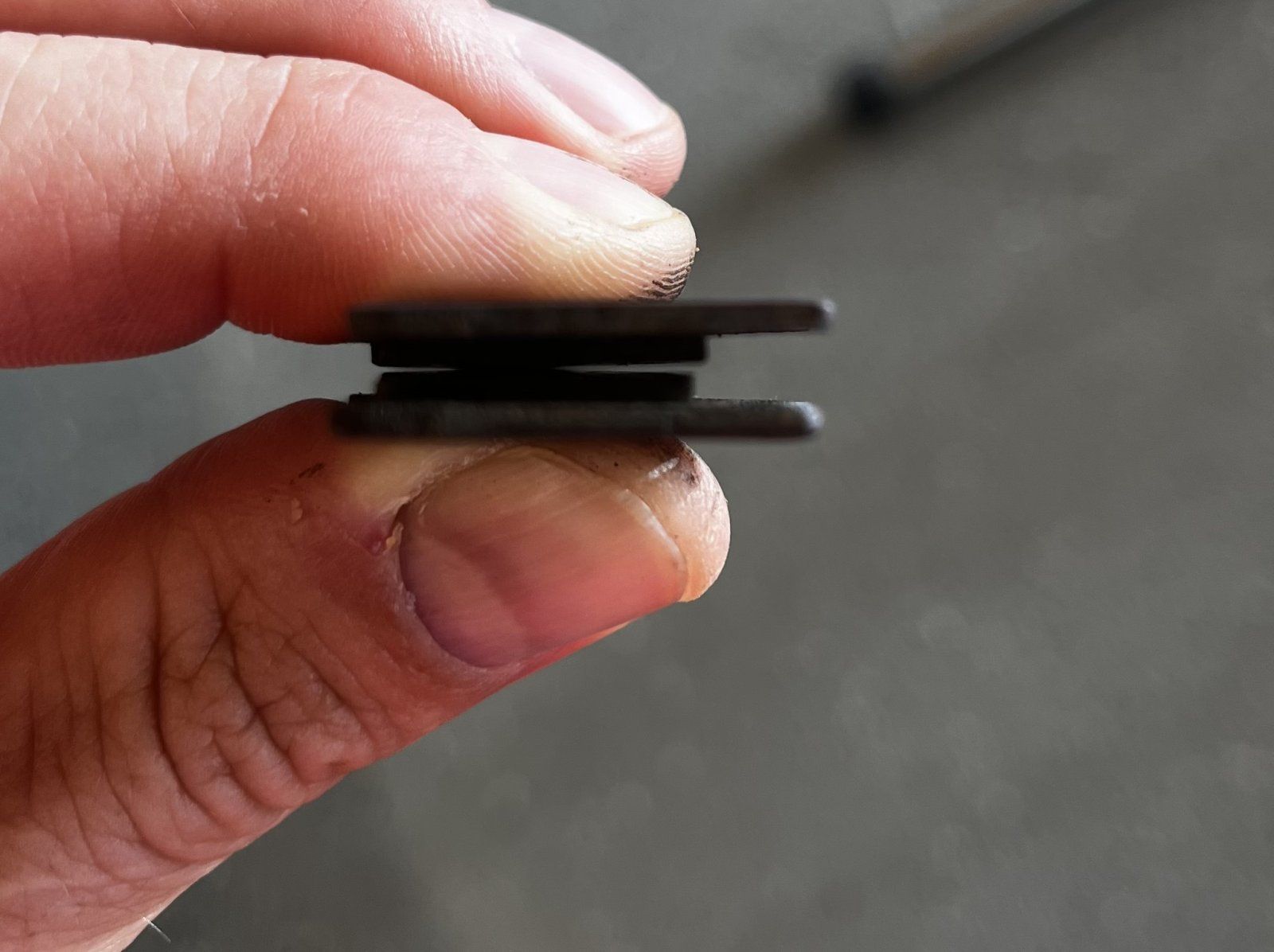

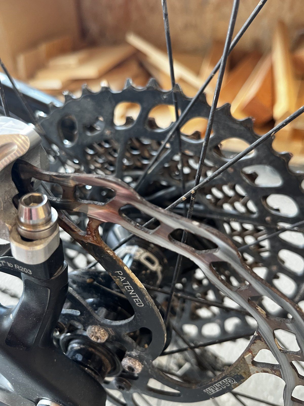

Hallo zusammen,
habe gestern meine Tech4V4 entlüftet und neue Bremsbeläge verbaut... Alles ausgerichtet, ein gebremst und Test gefahren. Druckpunkt und Bremsleistung bei normaler Fahrt gut.
Am Ende eines schnellen Trails hat die Bremsleistung hinten dann ziemlich abgenommen(Rad kaum zum Blockieren gebracht) Unten habe ich dann gesehen, dass sich die Scheibe verfärbt hat....
Zuhause habe ich dann bemerkt, dass die neuen Beläge nur Außen an der Scheibe Kontakt haben.
Bei den alten Belägen sieht man, dass die quasi rund sind... (in der Mitte noch mehr Belag als Außen). Dementsprechend ist die Scheibe in der Mitte mehr abgenutzt. Muss wohl eine neue her...
Von was kann das kommen? Sattel nicht richtig ausgerichtet???Ich hoffe ich wiederhole die Frage nicht....:ka:

Hi,
Nein, hängt icht mit den Kolben zusammen!
Die Scheibe „wäscht in der Mitte des Reibrings aus“!
Wie meine Vorredner sagten, ist die Scheibe nicht für bestes Hitzemanagement bekannt und da das Design tatsächlich aus vielen aggresiven Löchern besteht, ist in der Mitte des Reibrings einfach sehr wenig Material u daher nutzt sich das dort schneller ab.
Tipp, bau mal die Scheibe aus u leg ein Haarlineal drauf oder einfach nur mit zwei gut geraden Schenkeln eined Messschiebers gegen das Licht. Da siehst du, wie der Reibring in der mitte deutlich dünner sein wird… selbe Fehlerbild gabs an einer solchen (auch als 2.0) bei nem Kumpel. Beläge sind dann das Ergebnis dessen…

Ok, das würde Sinn machen. Brauch eh ne neue, dann Versuch ich mal was anderes.
Danke
