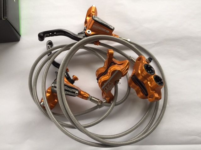

Hi. hab mir die V4 gekauft. am zweitem rad hab ich Saint... mir scheint die V4 schwammig (auch nach entluften) ist es normal? was ich meine - sollte der druckpunkt weicher als die Saint sein?
Danke!!!
Hi. hab mir die V4 gekauft. am zweitem rad hab ich Saint... mir scheint die V4 schwammig (auch nach entluften) ist es normal? was ich meine - sollte der druckpunkt weicher als die Saint sein?Anhang anzeigen 551607 Danke!!!
Der Druckpunkt ist für den einen als Schwammig zu bezeichnen. Für den anderen dosierbarkeit. Die Saint gilt für manche als Digital, da der Bereich des harten Verzögerns recht schmal gehalten ist. Für mein empfinden ist die V4 am Druckpunkt für hartes Verzögern ausreichend definiert. Aber das ist eher als subjektives Gefühl einzuordnen.
super. hab gedacht das ich was nicht richtig gemacht habe. jezt mal sehen ob die V4 gut=stark genug ist. die saint ist eine super bremse, nur wollte ich die orange farbe am pimp rad. werde berichten ob die v4 uberzeugt. danke nochmals.
