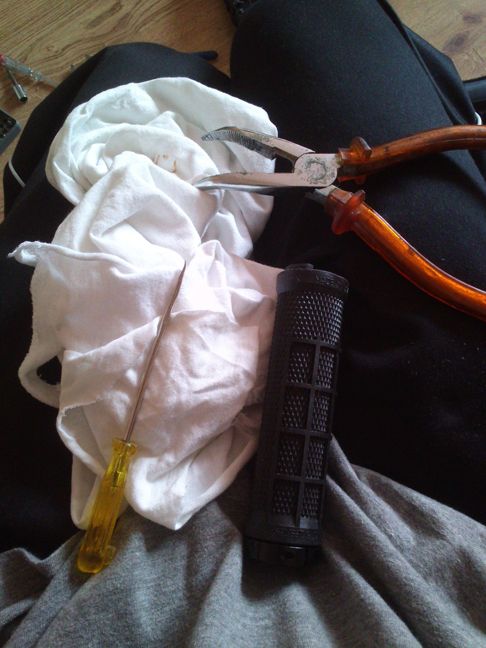

Werkzeuge: Schraubenzieher, Zange, en Tuch.

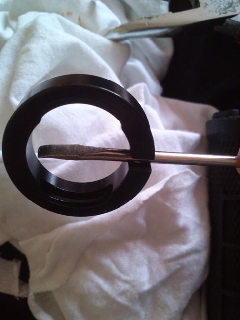

Es sollte ein flach ansteigender Schlitz-Schraubenzieher sein...
...denn der muss den Lockring aufspreizen und sich mit ein wenig Hin und Her
leicht dazwischen schieben lassen.

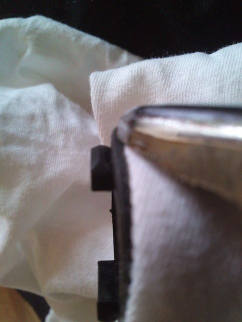

Mit der Zange und dem Tuch (damit wir uns nicht das Gummi zerstören),
nehmen wir den Griff nun in den Schwitzkasten. Wie man vielleicht sieht,
wird der Griff auf der rechten Seite dadurch etwas mehr gestaucht, was
uns im nächsten Schritt behillflich sein wird.
Über diese Lippe muss die Aussparung des Lockrings gehoben werden.
