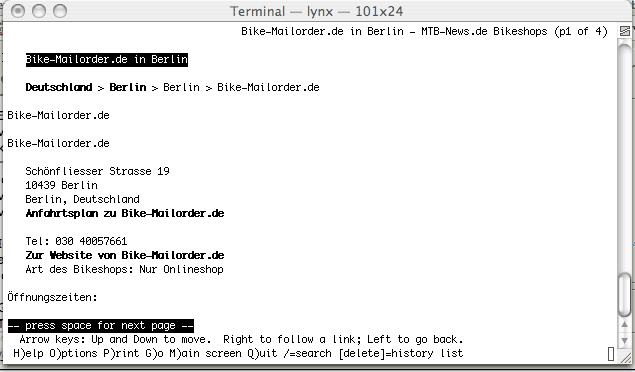

Hallo,
ich habe das erste Mal bei den Bikeshops tabellenlos layoutet:
Beispiel: http://www.mtb-news.de/fahrrad-haendler/s6-bike-mailorder.de.html
Es ist beim erstmaligen Einrichten eine Umstellung und ich habe mich auch verschiedener Vorlagen bedient. Danach finde ich es aber einfacher konformen Code generieren zu lassen, da man sich nicht mehr mit Tabellen rumschlagen muss. Das mit der Barrierefreiheit ist sicher ein grosser Vorteil, ich könnte mir vorstellen, das das auch die Findbarkeit in Suchmaschinen verbessern kann, wenn man dank CSS schlanken und einfachen Code verwenden kann. Der Seiteaufbau kann völlig anders sein als das was nachher dargestellt wird (siehe Lynx-Foto) - bspw hängt das Formular bei mir unten an der seite dran, wird aber mit CSS oben rechts positioniert
Ich nutze die Webdeveloper Extension für Firefox, da kann man CSS ausschalten oder sogar live editieren und es wird direkt neu gerendert - finde ich sehr praktisch...
Grüße
Thomas
