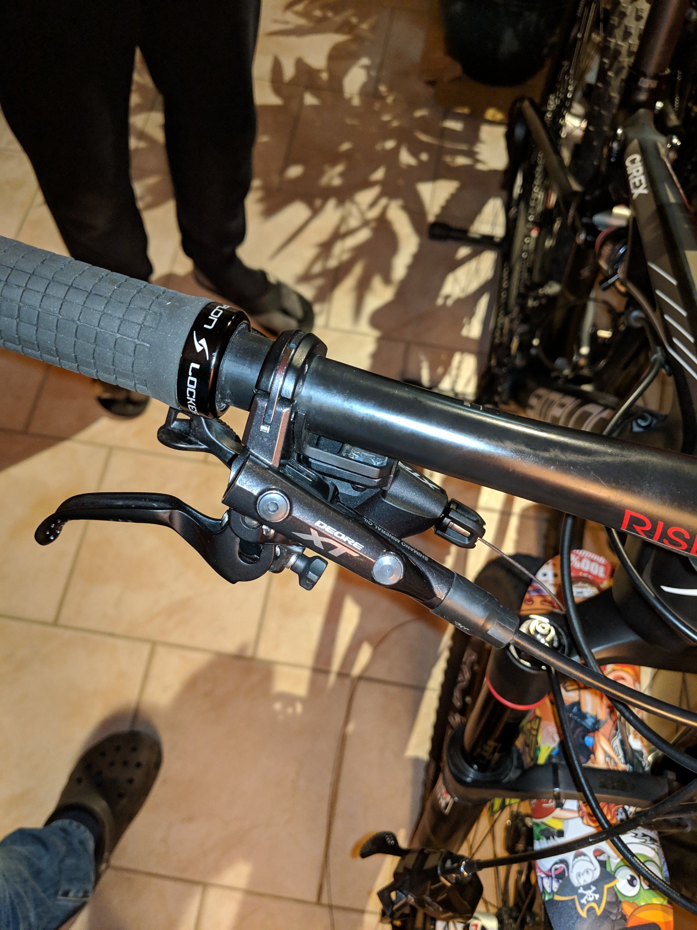

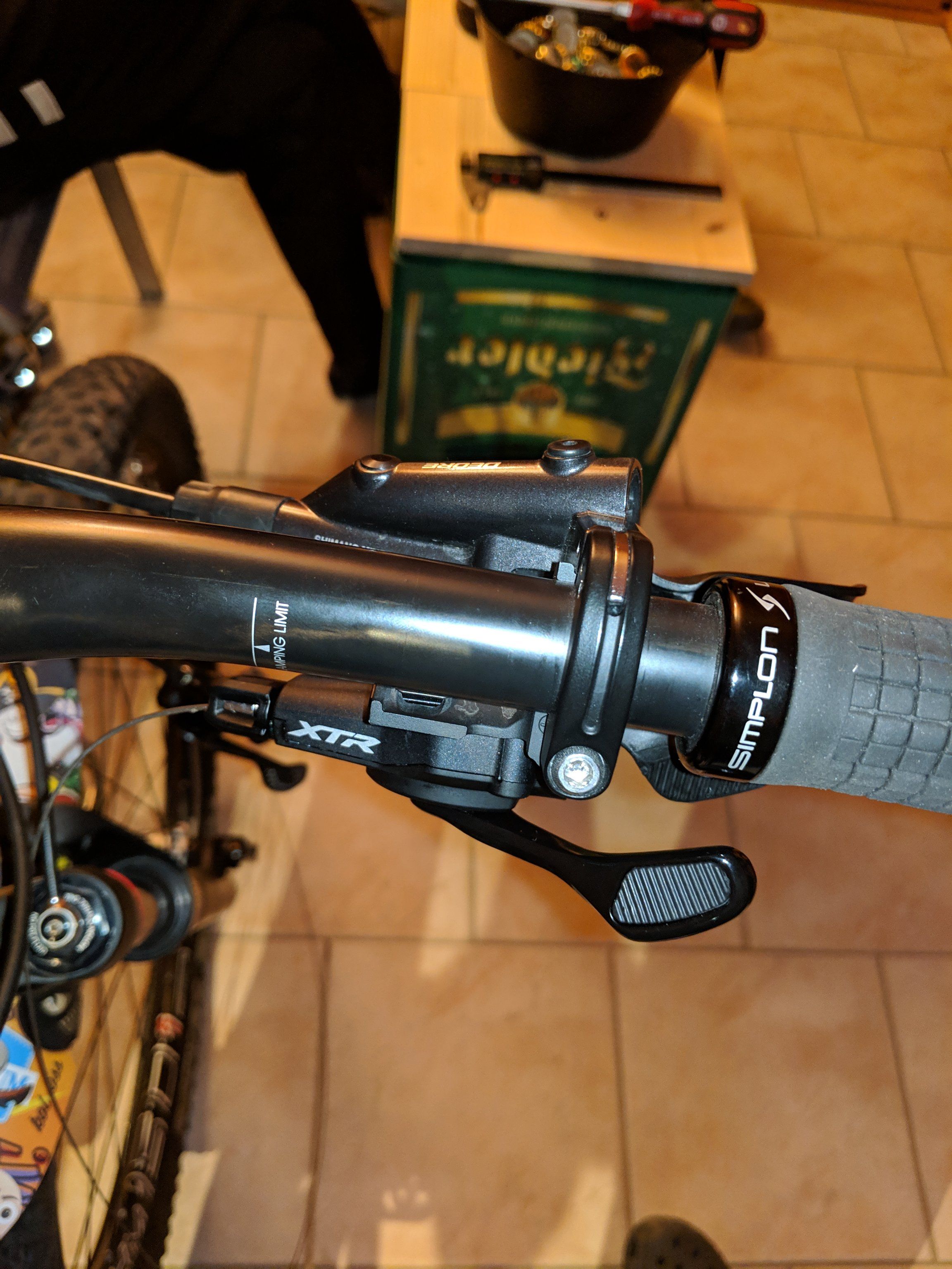

Hallo, konnten es am Wochenende teste. Kurz und knapp.
Neuer Schalter passt an alte Bremse. Es muss lediglich die Schraube, mit dem geteilten Gewinde ersetzt werden. Man benötigt eine M5x12 mit einem max. 8 mm großen Rundkopf oder Zylinderkopf.
Der Bügel zum festschrauben der neuen XTR ist etwas dicker als der des alten Hebels. Darum benötigt man eine Schraube mit kompletten Gewinde. Bei der Schraube mit dem geteilten Gewinde ist es etwas knapp, bis das 2. Gewinde greift.

Ich hatte den XTR 11fach shifter an meiner Piccola dran und jetzt den 12 fach. Das ganze Geheimnis ist, man braucht eine etwas längere M5 Schraube, weil der Halter am Shifter paar mm dicker ist. Das war auch schon. Passt und hält genauso.
Kleines Update:
Beim neuen XTR Hebel ist ein größerer "Nutenstein" dabei, der auch einen etwas anderen Radius hat. Damit kann man selbst die original Schraube verwenden. Passt 100 % als wäre es dafür gedacht.

Das hat bei mir irgendwie nicht wirklich gepasst. Der Nutenstein geht nicht gerade in den Schalthebel, damit passt dann der Radius der Auflageflächen an Schalt- und Bremshebel nicht ganz zusammen.
Mach ich was falsch oder gibt's einen Trick?
