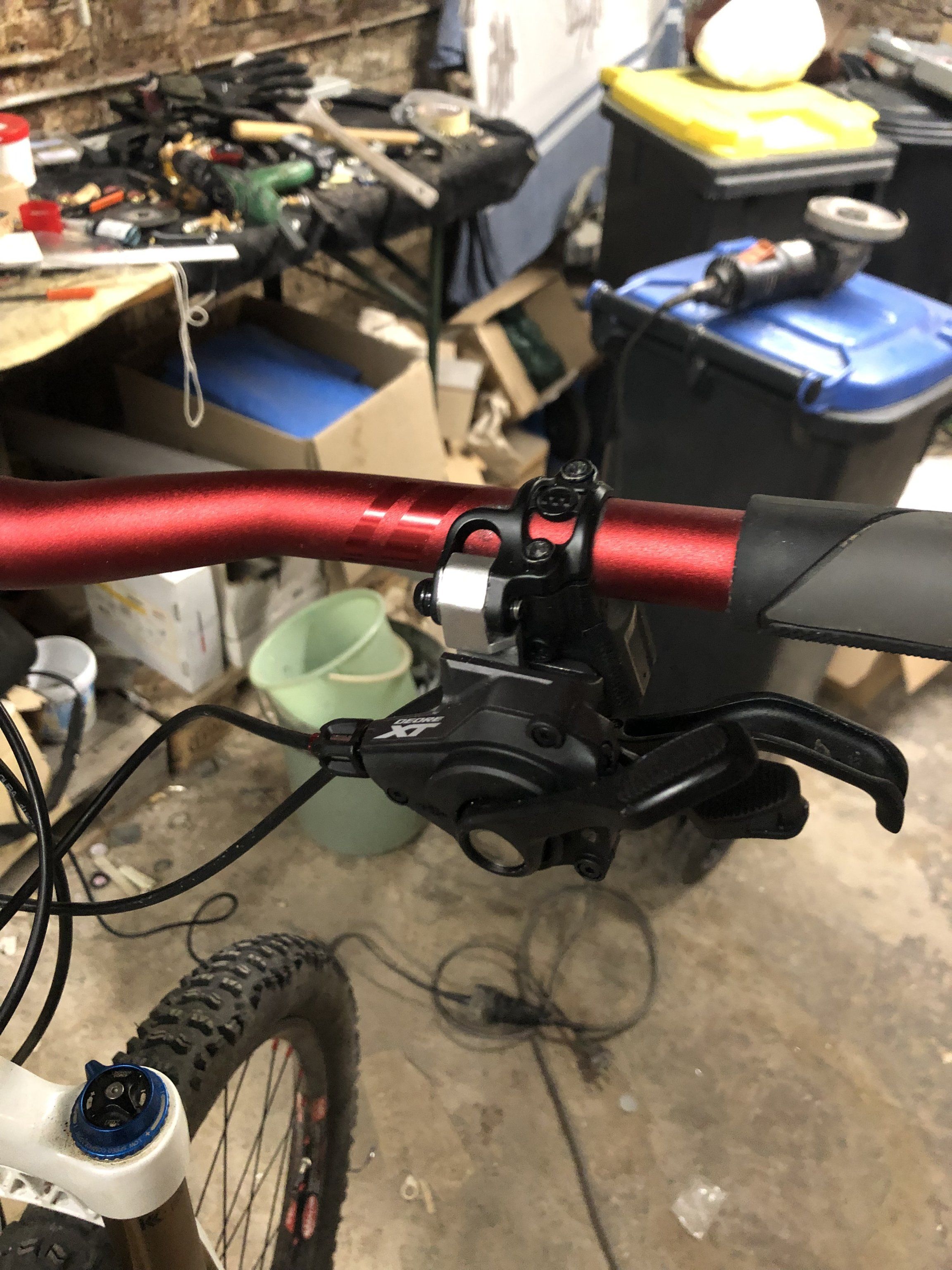

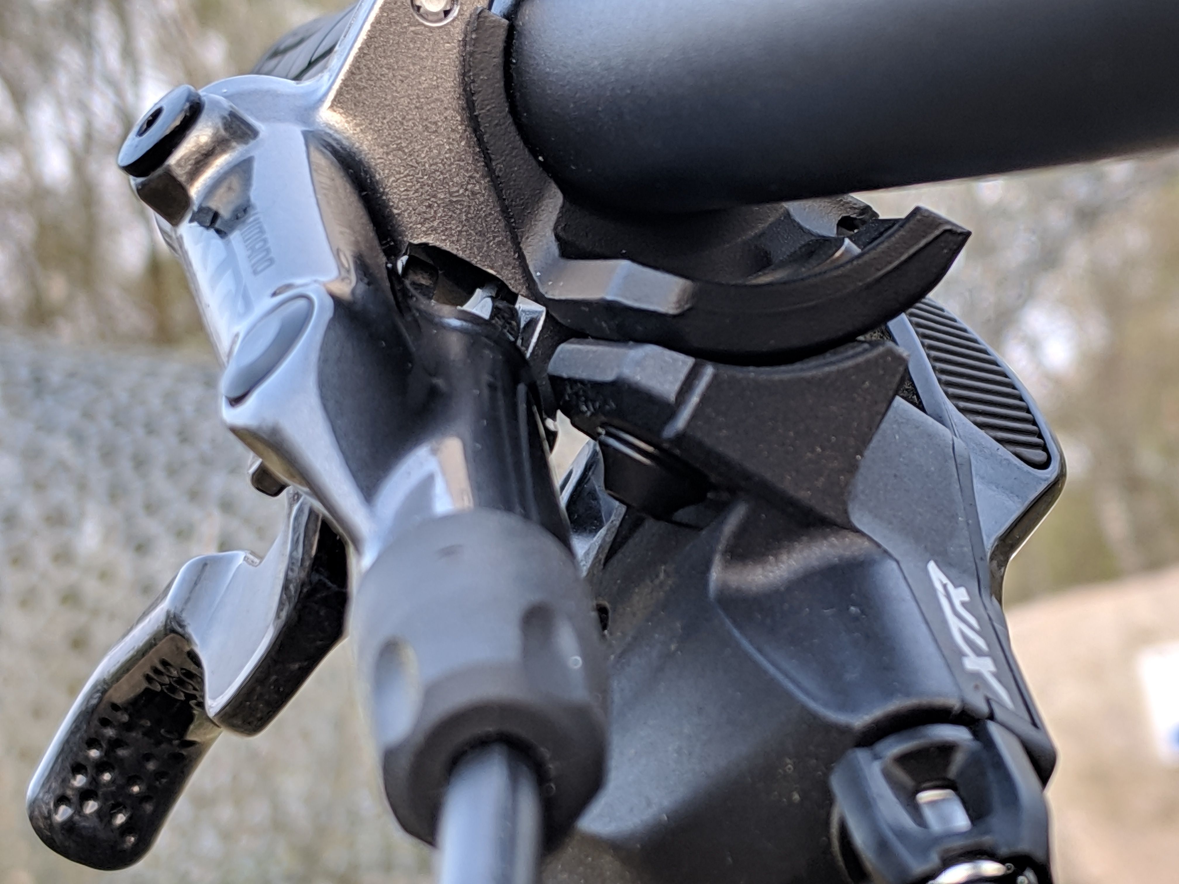

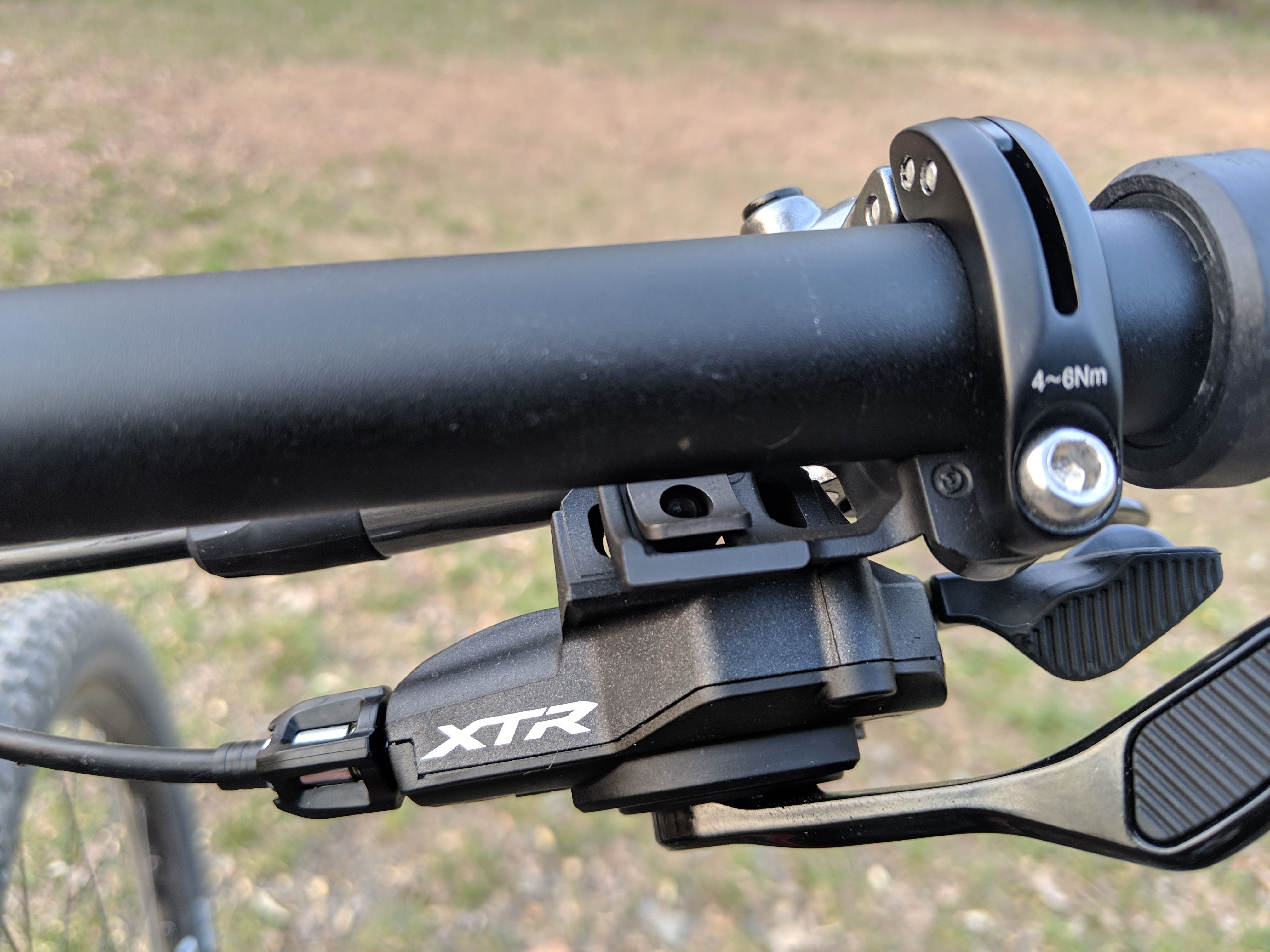

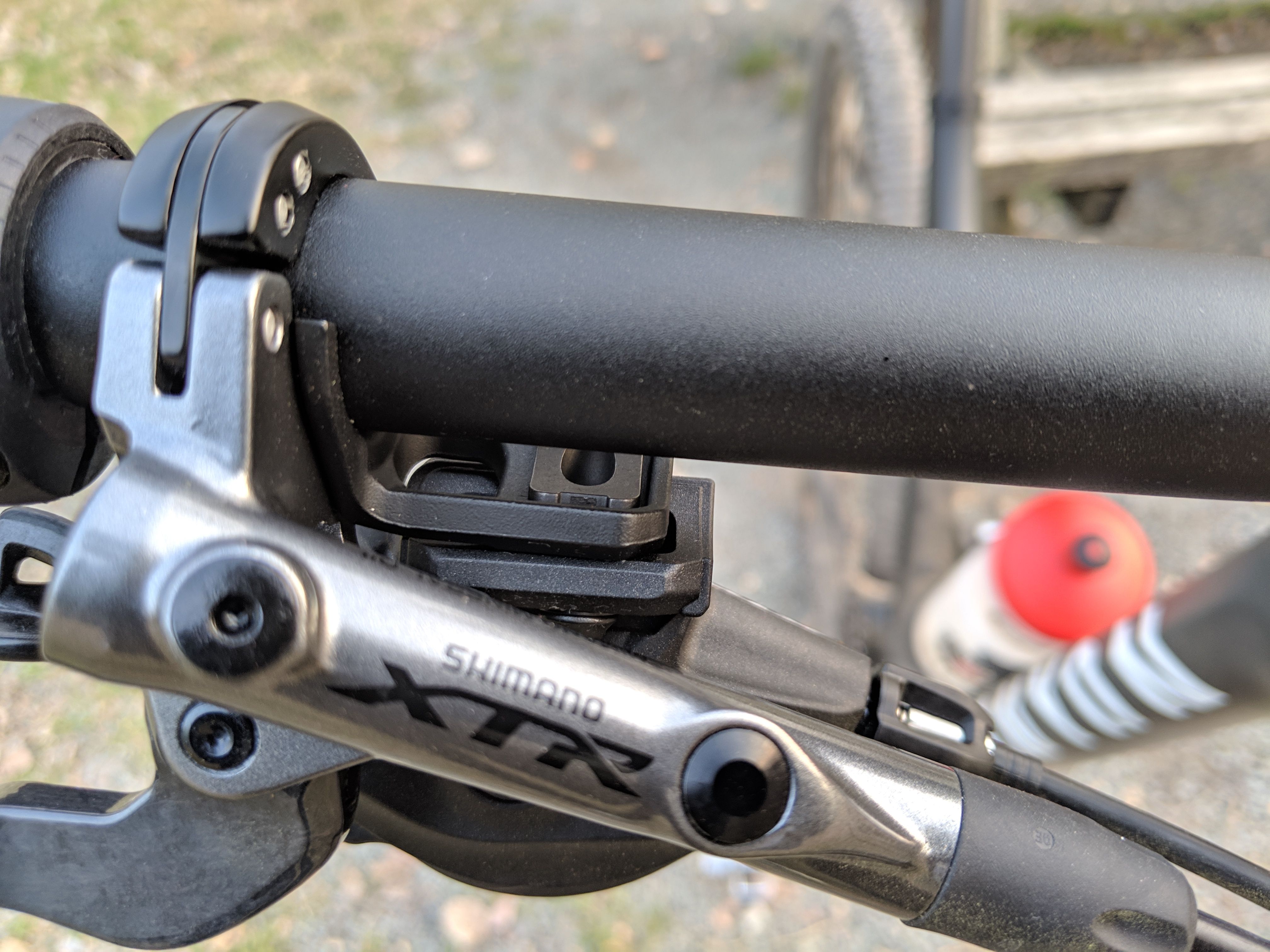

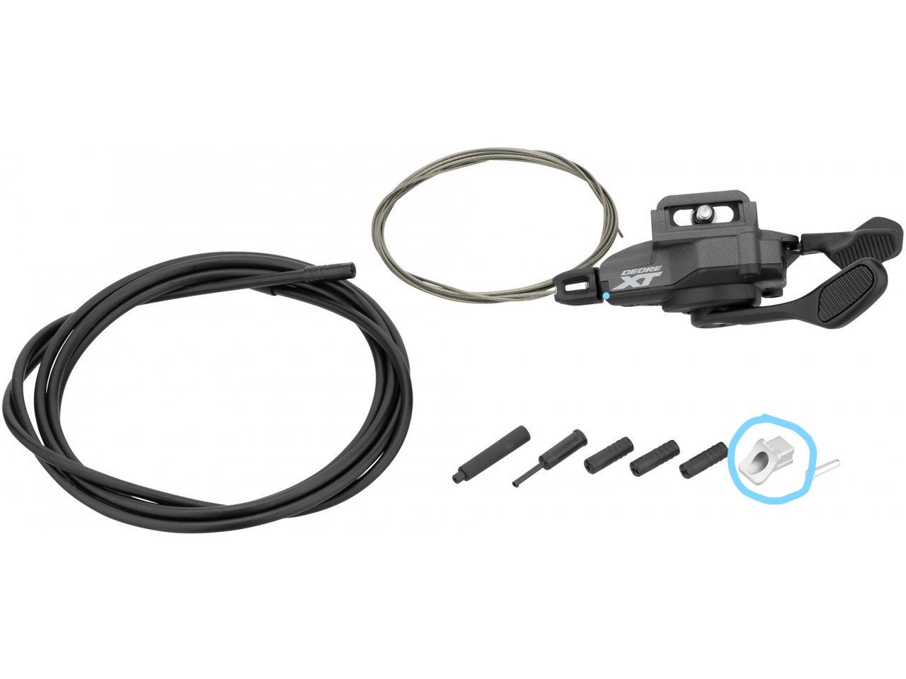

An deinem ersten Bild sieht man den Unterschied ganz gut. Wäre jetzt interessant, ob es verschiedene Versionen des Nutensteins gibt. Meiner war ja auch beim neuen 12fach XTR Schalthebel dabei.

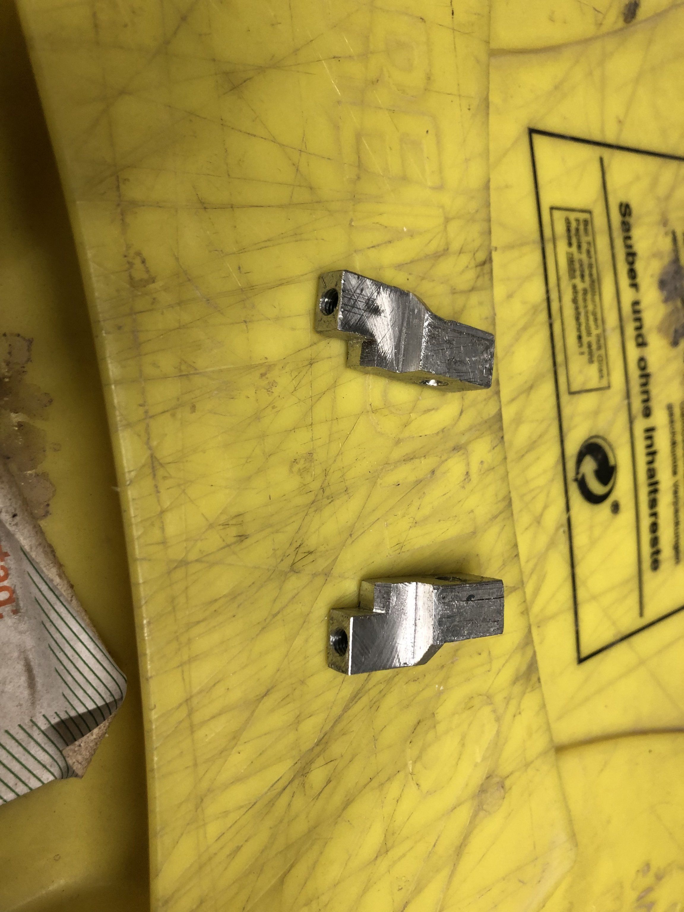

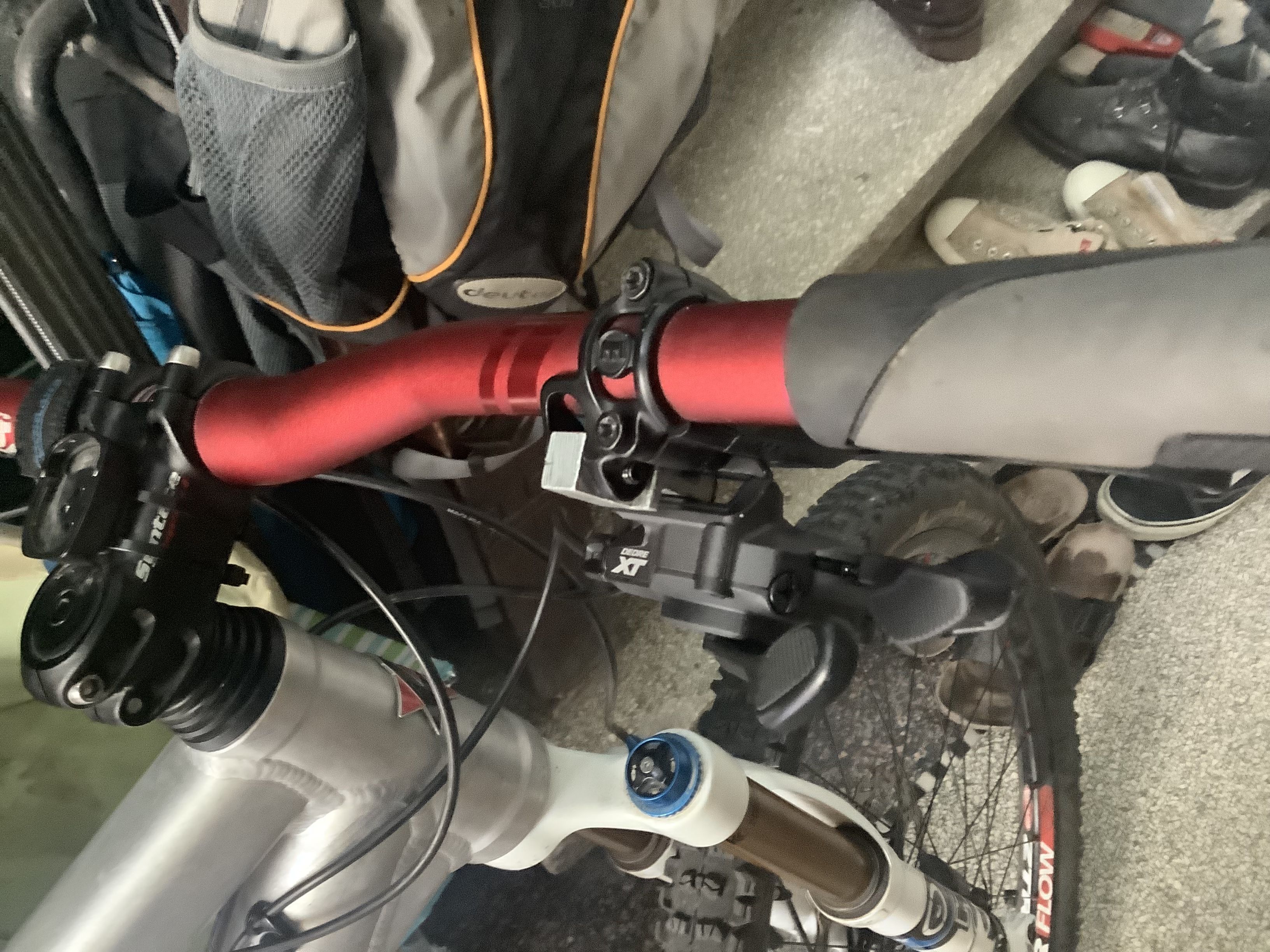

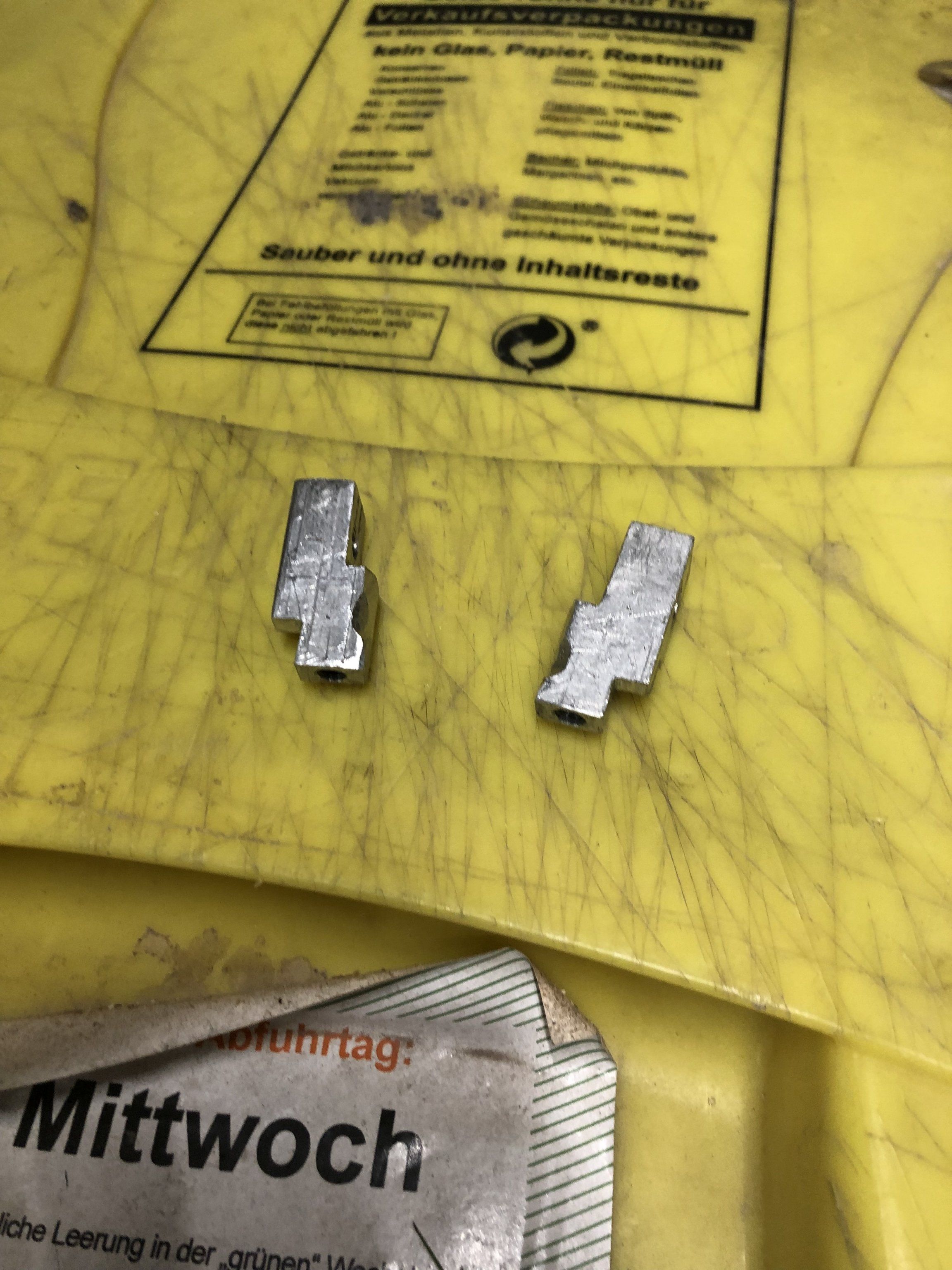

Ich hab noch so einen Nutenstein aus einem ProblemSolver Adaptersatz. Den hab ich jetzt mit der Feile bearbeitet. Damit passt's ungefähr.

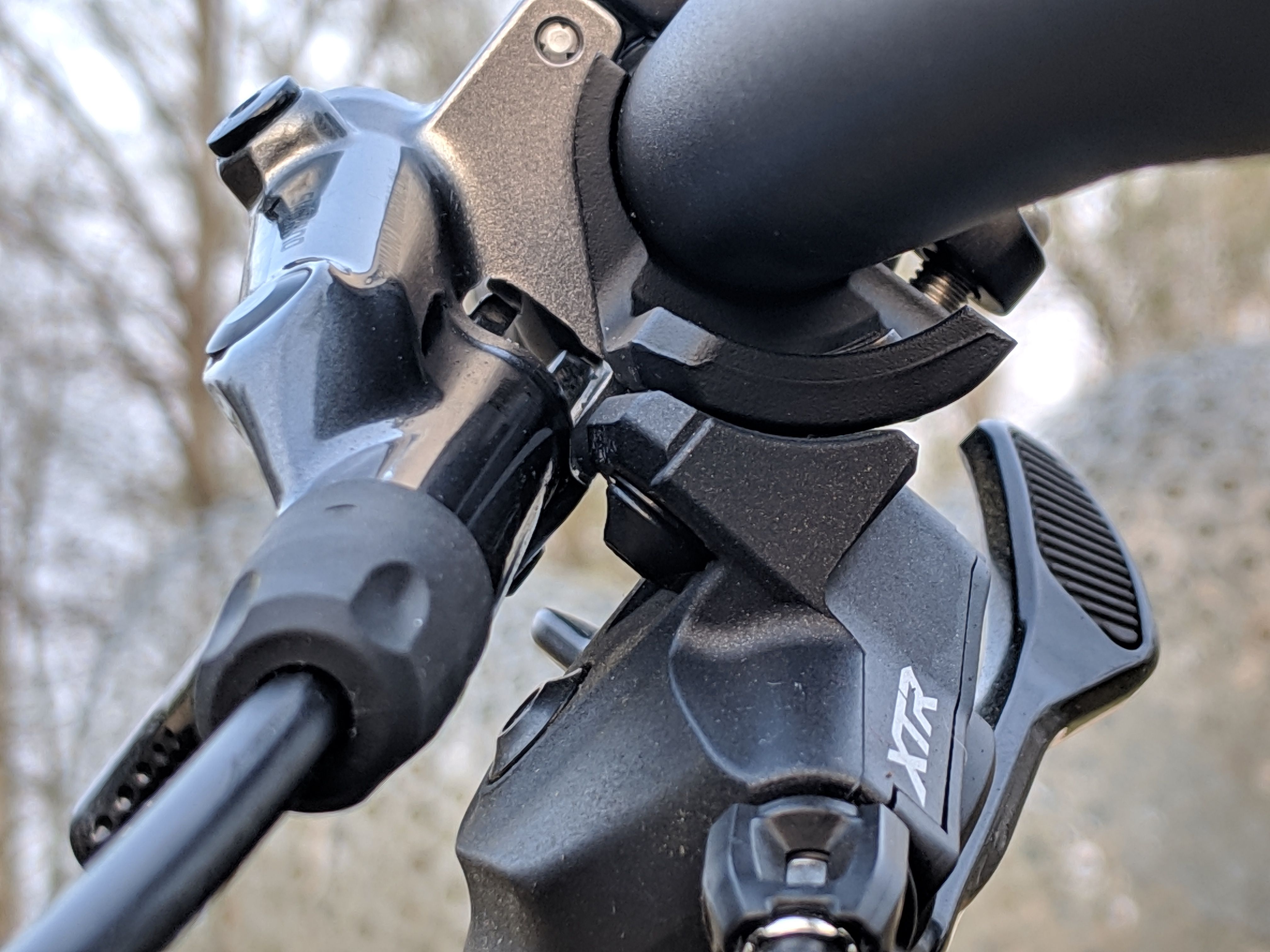

Wollte doch noch paar Bilder machen.

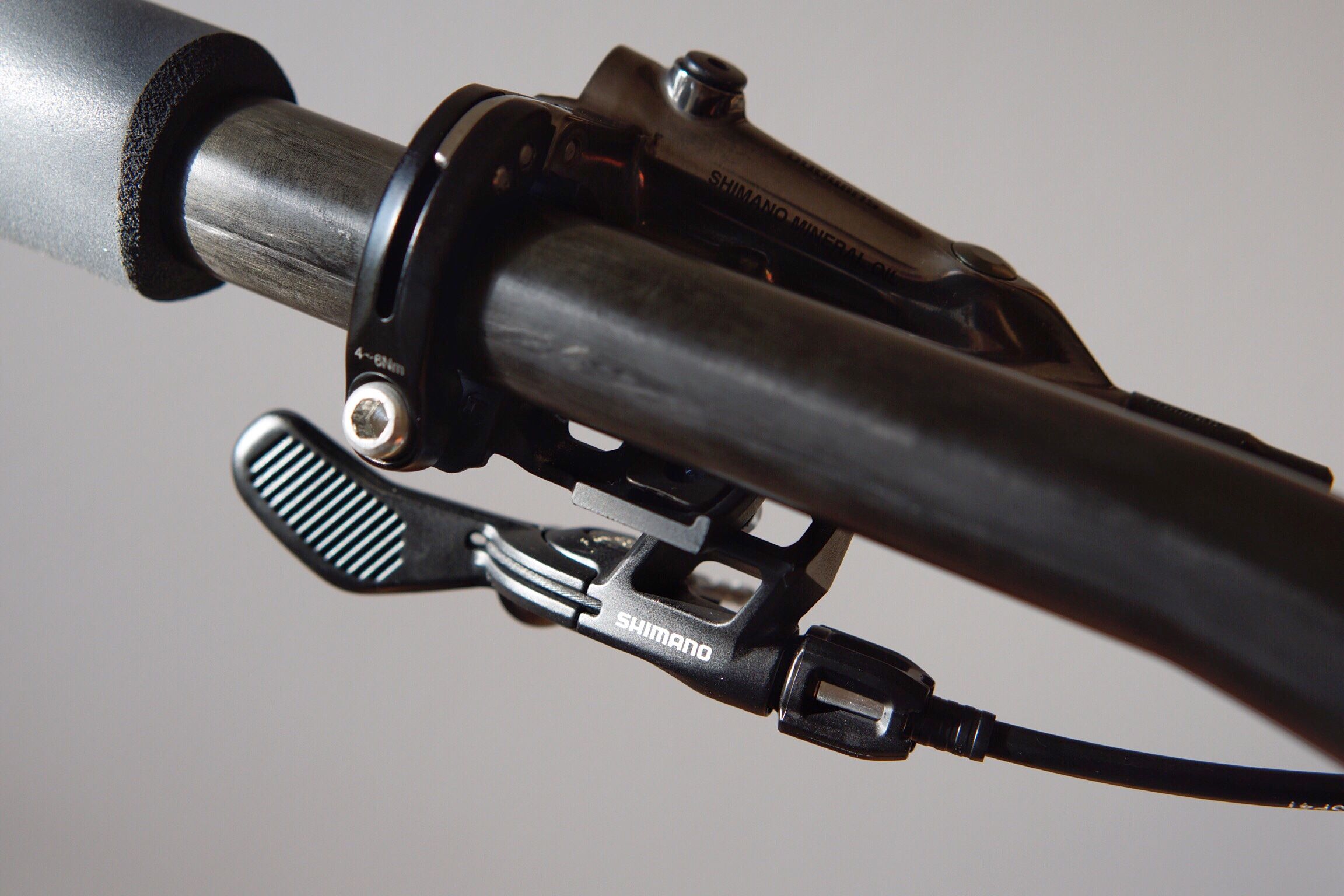

habe meinen XTR-Trigger M9100 am Wochenende an meinen XT M8000 Bremshebel verbaut.
Mit dem neuen Nutenstein vom M9100 Trigger und der original Schraube mit den zwei Gewinden hat alles gepasst. Wenn man genau hinschaut sieht man, dass der Nutenstein einen etwas anderen Radius hat als das Verbindungsteil vom alten M8000 Trigger, aber das beeinflusst nicht den Halt.
Mit dem alten Nutenstein und einer neuen Schrauben hatte ich sogar Probleme. Das Gewinde vom Nutenstein hatte nie einen richtigen rechten Winkel zum Schlitz vom Trigger, wodurch die Auflagefläche auf dem Verbindungsteil zu gering war.

Du kannst versuchen den Nutenstein vom M9100 Schalthebel (glaube die Schrauben sind gleich, bin ich mir aber 100% sicher) zu nehmen und damit den Ispec II Schalthebel zu befestigen.
Der Nutenstein ist mittlerweile bei bike-components gelistet, aber noch nicht lieferbar.

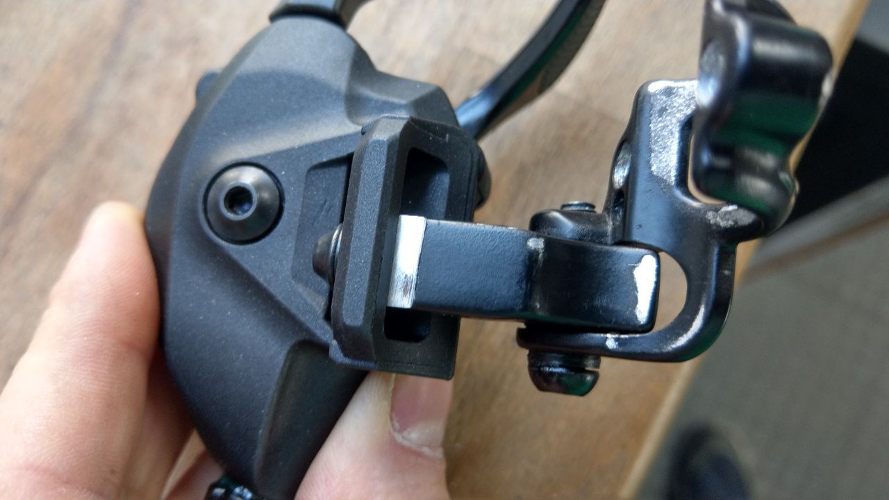

Falls die Frage noch aktuell ist: Ispec II Shifter an I-Spec Ev Bremse geht komplett ohne Adapter. Man muss nur die Verbindungsplatte vom Shifter abschrauben und kann dann den originalen Nutenstein an den Ev-Bremsgriff schrauben. Nur die Schraube muss etwas gekürzt werden (geht mit der Feile, ist nur sehr wenig).
