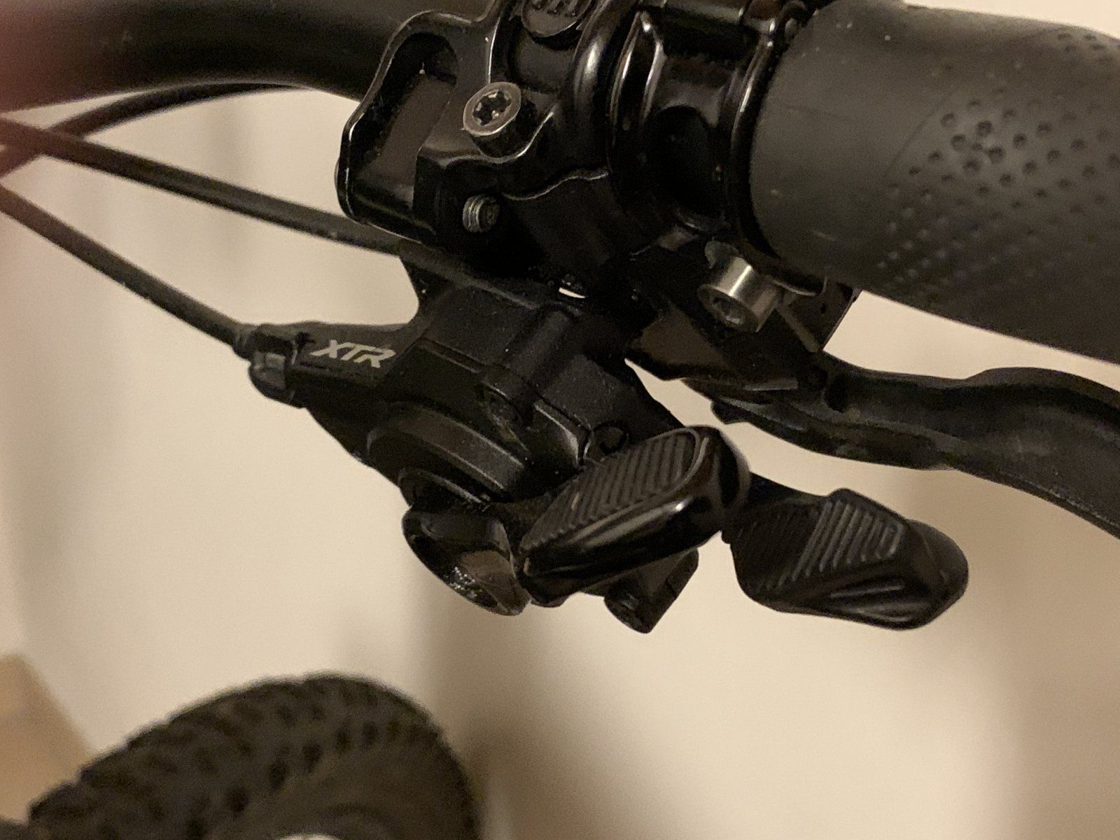

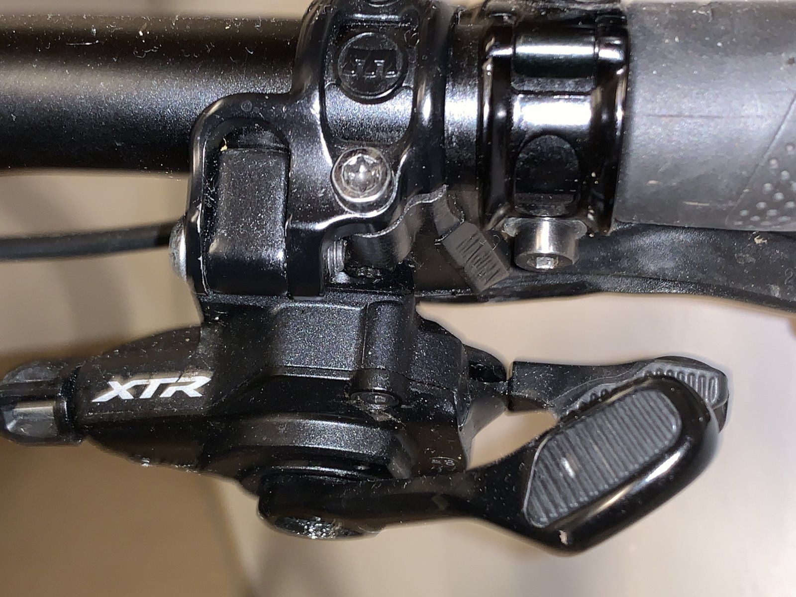

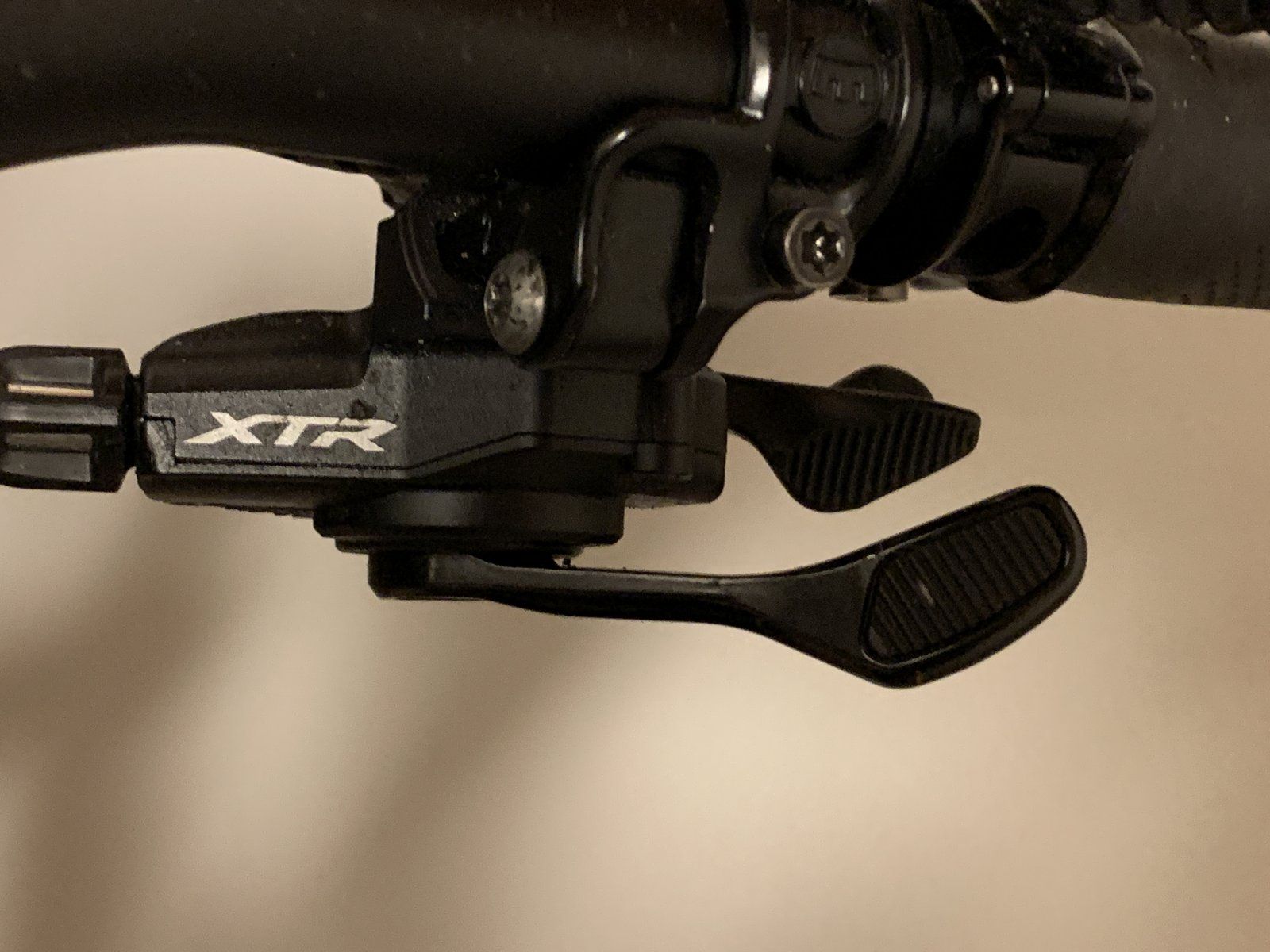

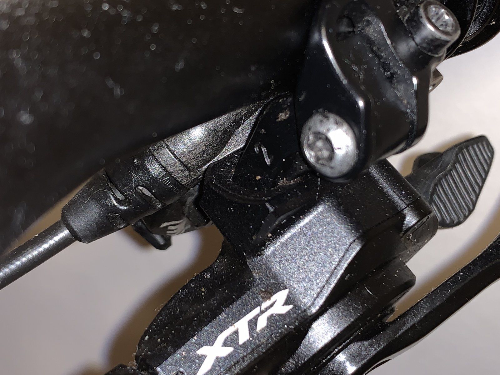

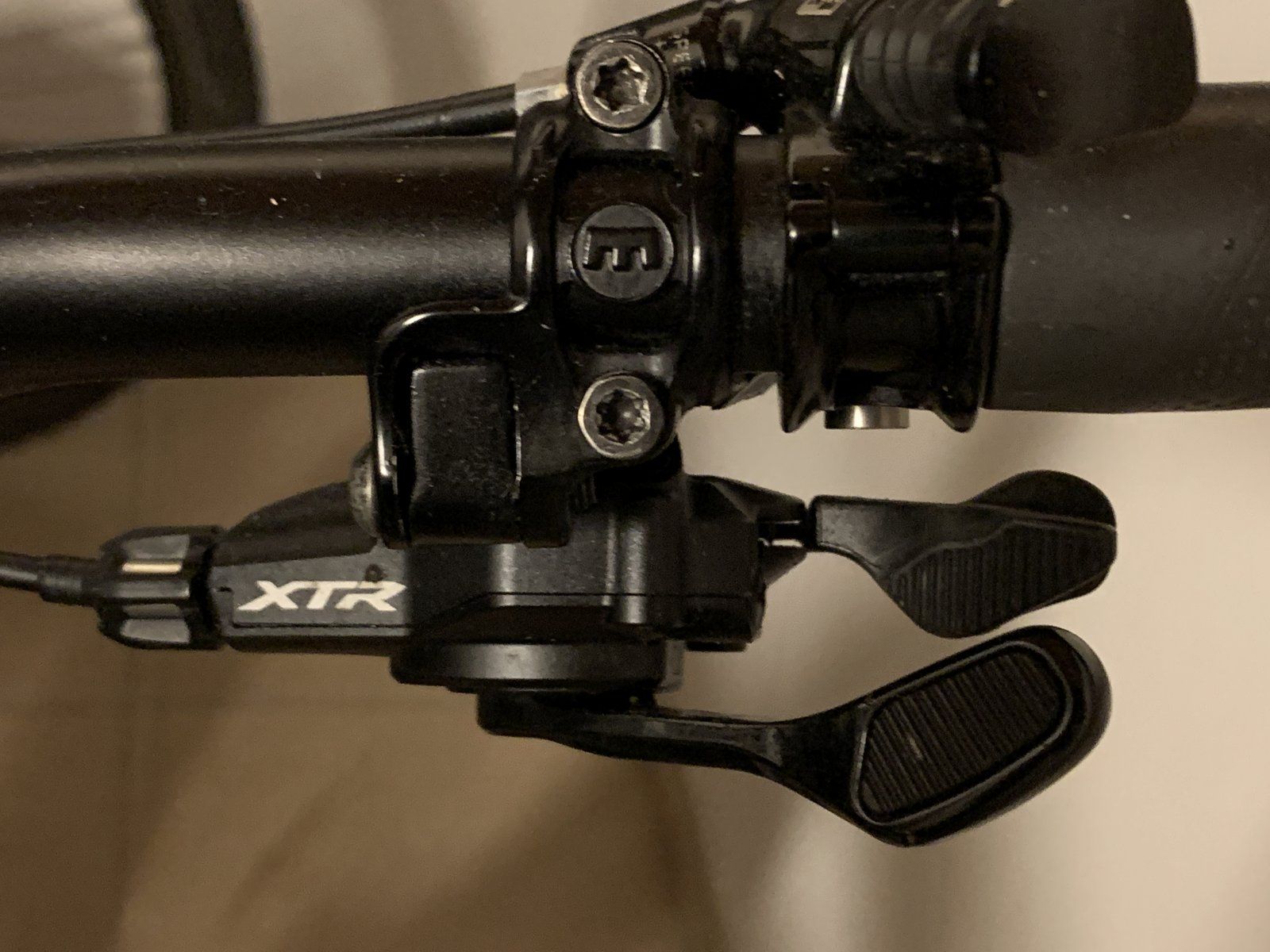

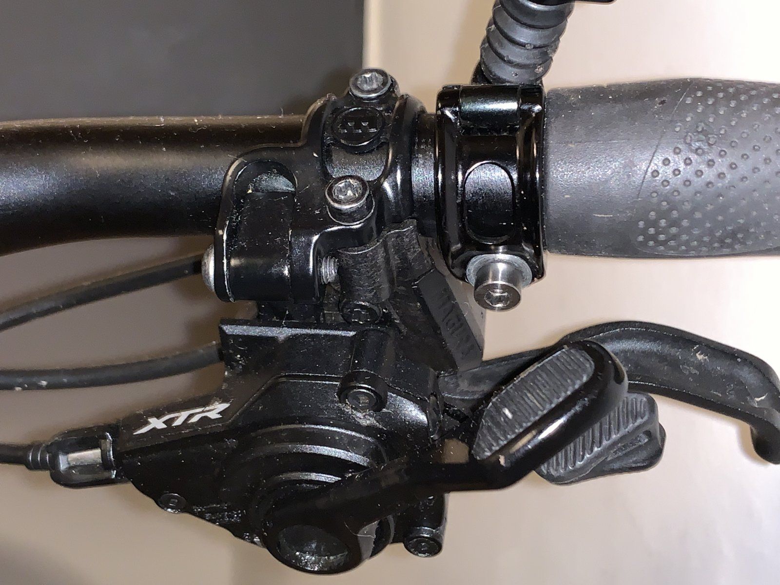

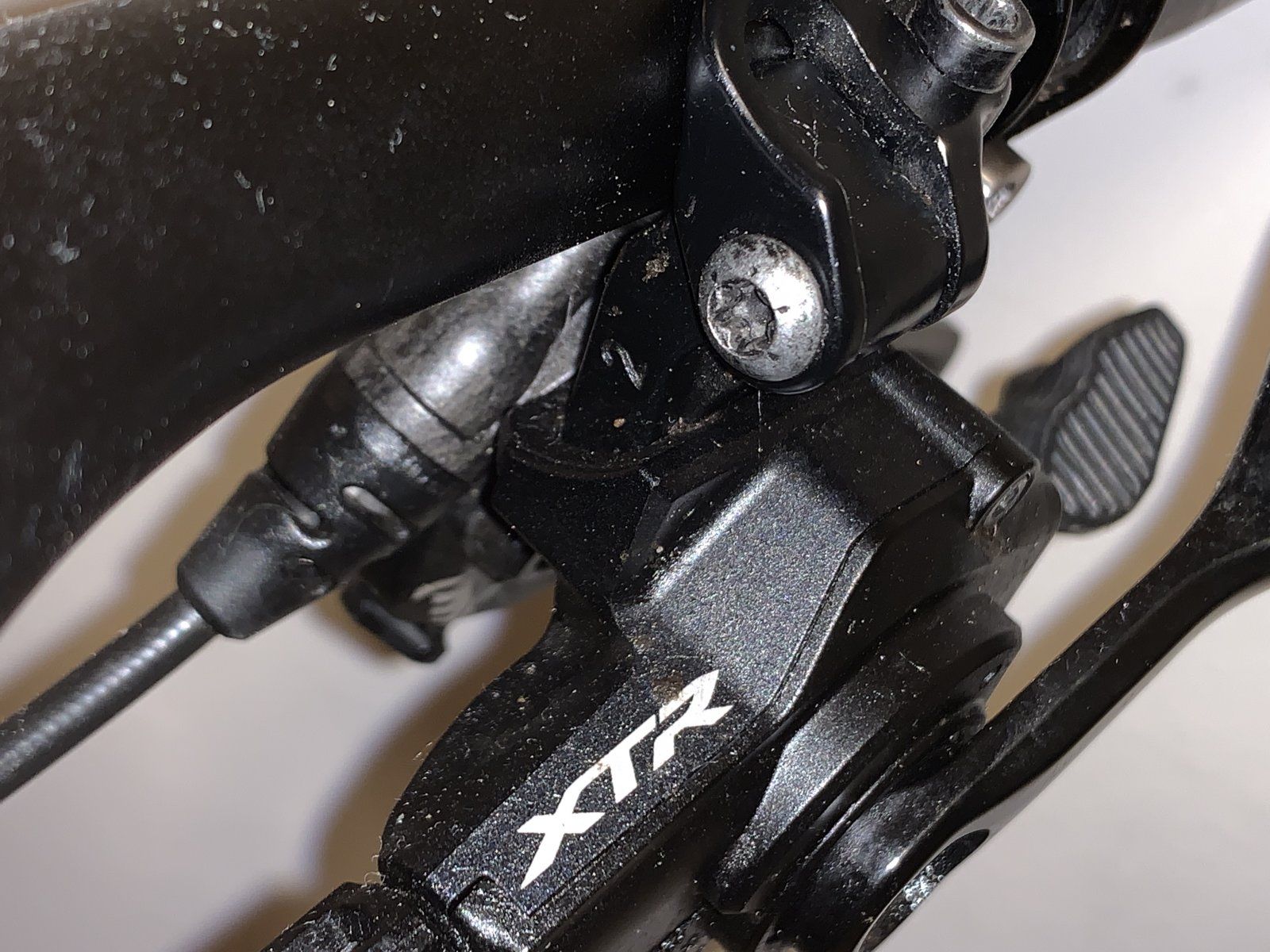

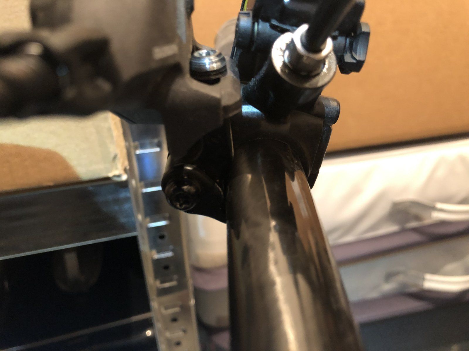

Also bei mir stösst kein Trigger irgendwo an. Hab nochmal ei paar
Foto angehängt. Vielleicht kann man erkennen, wie ich es gemacht habe.
vg teichhplz

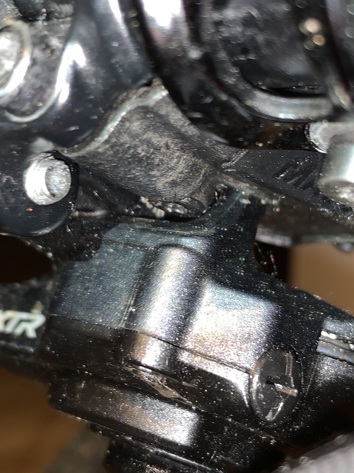

hier nochmal besser, schraube magura mt 7 stösst nicht an xtr triggergehäuse. Kann es sein, dass du den kurzen statt dem langen shiftmix adapter verwendest ? evt ist aber das xtr gehäuse anders geformt als das xt gehäuse ?
Hi, jetzt sehe ich wie du das gemacht hast, dein Trigger ist praktisch ganz nach rechts ausgefahren, also maximal Richtung Lenkerende - bei mir das andere extrem: maximal zur Mitte. In jedem Fall aber stößt die Nuthalterung vom Trigger leicht an der Einstellschraube an, so dass man den Trigger nur unter (leichter) Spannung am Shiftmix-Adapterarm montieren kann. Wenn man ganz genau hinschaut, sieht man auch, dass zwischen Nuthalterung und Adapterarm aufgrund der Spannung kein exakter rechter Winkel ist. Auf deinem Bild sieht es auch so aus, als die Nuthalterung an der Schraube anstößt wenn der Trigger festgeschraubt ist. Es fehlt nicht viel, aber ohne Berührung ist das aus meiner Sicht kaum zu montieren.

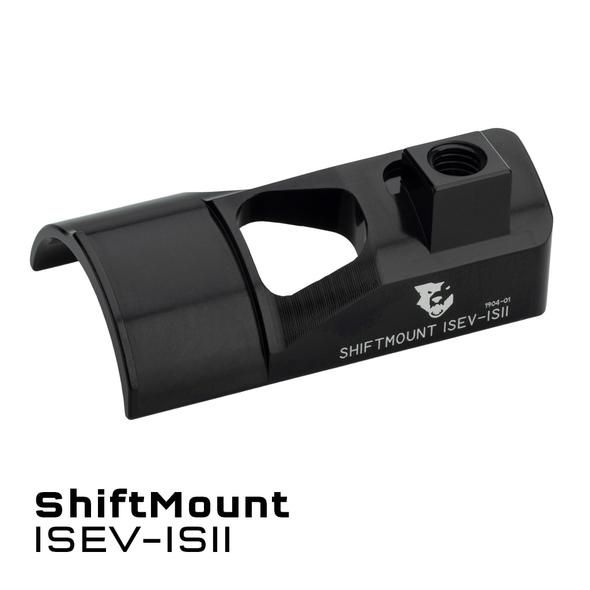

Es gibt noch einen Adapter von Wolftooth, der für dich interessant sein könnte:
https://www.wolftoothcomponents.com...ts/products/shiftmount?variant=14423010803747

Hahaaaa selbt feilen? Dafür bräuchte ich schon ein CAD Modell oder eine Vorlage.
Dann wird's wohl doch der 27€ Adapter :(
Den Wolftooth-Adapter braucht man nicht unbedingt. Eine M8000 Bremse mit I-Spec II kann man problemlos mit dem M8100 I-Spec EV Trigger zusammenschrauben. Man muss nur das (längere) Verbindungselement der M8100 verwenden (Shimano Y0GT10000). Ob das mit der M9000 auch so ist, kann ich allerdings nicht sagen...
Na das sieht doch ganz gut aus.
Das Y0GT10000 ist nicht beim SL-M8100 dabei?
ich komme nicht ohne den Wolftooth Adapter aus, da ich keinen alten M9000 Hebel habe, von dem ich das Y01U31000 verwenden könnte. Und Das Shimano Ersatzteil ist einerseits nicht Lieferbar und andererseits noch teurer als der Wolftooth Adapter.
Das Y0GT10000 bringt mir ohne das Y01U31000 gar nichts.
Sag ich doch :o Immerhin besteht ein gewisser Unterschied zw. den beiden Teilen, also dem Wolftooth Adapter und der Shimano Befestigungsmutter. Hätte mich gewundert, wenn beide Teile zum selben Ergebnis führen.
Die Befestigungsmutter hilft dir wie gesagt nur, wenn du einen alten M9000 liegen hast.
Wenn man die I-Spec II und EV Bremshebel-Schellen-Position vergleicht, merkt man sofort, dass da noch ein Stück dazwischen muss, welches den Schalthebel seitlich verschiebt. Wenn man sich in die Schelle des I-Spec-II Hebels so ein rechteckiges Loch dremeln würde, um dort diese Befestigungsmutter einzusetzen, würde ein EV Hebel dann an einer völlig falschen Position sitzen. Deshalb hat der Wolftooth Adapter auch in Lenkerrichtung eine größere Ausdehnung.
