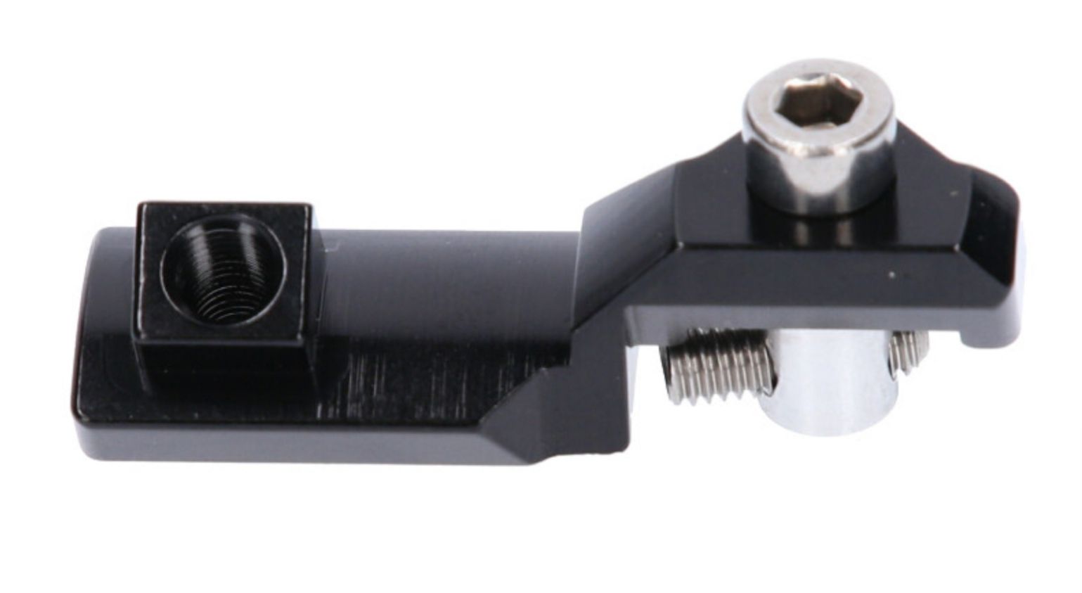

Die Beschreibung bei r2-bike zum Adapter ist m.E, nach falsch. Nach der r2 Beschreibung kann mit dem Adapter eine I-Spec EV Bremse mit einem I-Spec II Shifter verbunden werden. Die Herstellerseite beschreibt es ab er richtig. Anfrage bei r2 habe ich schon gestellt.
  • ISEV-ISII is for a Shimano I-Spec EV shifter mounting to a Shimano I-Spec II brake
https://r2-bike.com/WOLFTOOTH-ShiftMount-Shimano-I-SPEC-EV-Shimano-I-SPEC-II-Adapter

Moin zusammen, kleines Update: Version 007 ist mir bei der zweiten Ausfahrt kaputt gegangen. Schwachstelle identifiziert (die Löcher, in denen die Shimano-Aufnahme drinsteckte, sind halt mehr oder weniger quadratisch und recht breit) und beseitigt, macht Wolftooth auch so:

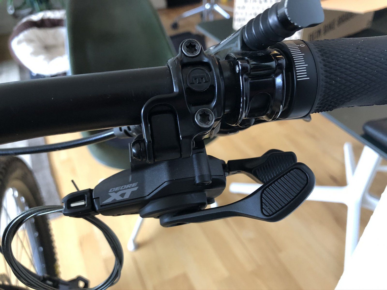

Wenn ich das richtig verstanden habe (bin aber auch kein Shimano-Experte), kann man A und B als "I" sehen, wobei der Markt praktisch keine "A"-Modelle mehr hat, also bleibt B = I. I-Spec II ist das neuere System für den es auch die Shiftmix-Adapter von Magura gibt. Dieser passt auch (einigermaßen) an die neuen I-Spec EV Trigger. Ich habe bei mir z.B. einen XT-Trigger mit EV an einer MT7 am Shiftmix-Adapter montiert. Das hält schon, allerdings stößt der Trigger leicht an einer Schraube am Bremsgriff an und ich weiss (noch) nicht wie ich das verhindern könnte ohne winzige Unterlegscheibe zwischen Nutenstein und Nut am Trigger. Daher ist der Trigger auch leicht gedreht unter Spannung montiert.

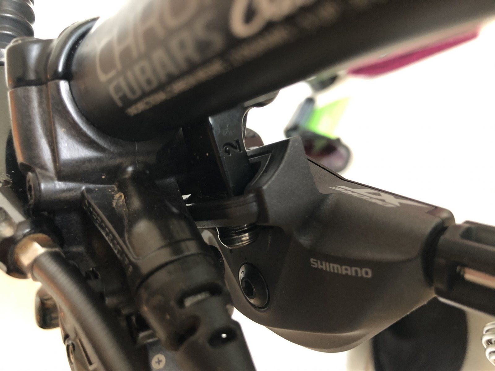

Danke, leider kann man da die kritische Stelle nicht gut erkennen, liegt "im Dunkeln". Anbei ein Foto von meinem Trigger, rot umrandet die Problemstelle. Egal wie ich den Shifter nach links oder rechts verschiebe, er stößt immer an der Einstellschraube der MT7 an.

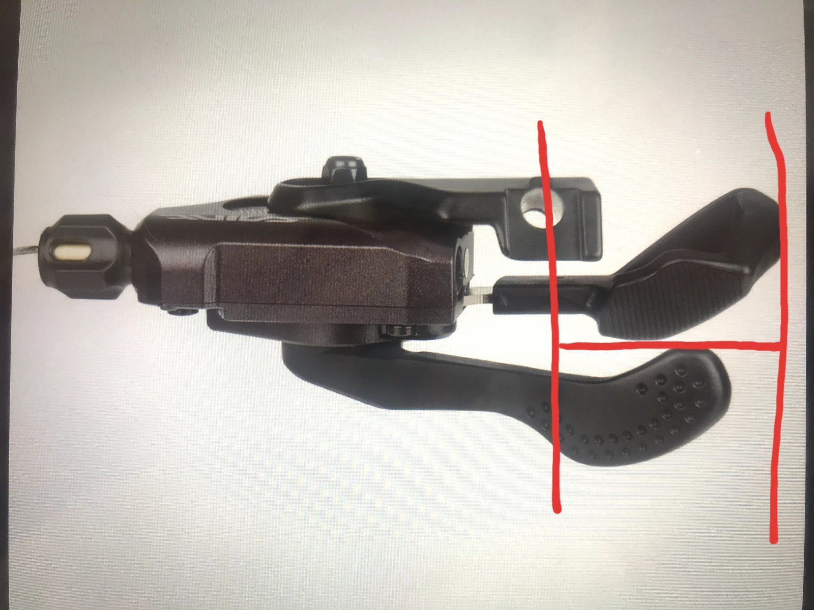

Das I Spec EV an die Halterung I Spec II passt scheint ja unumstritten.
Über die Position des Hebels wurde noch gar nicht so wirklich gesprochen.
Wenn ich mir den Punkt anschaue wo der Hebel angeschraubt wird, habe ich zwei unterschiedliche Längen.
Bedeutet in meinen Augen, dass der I Spec EV Hebel weiter nach rechts ragt.

Nicht wirklich, da man bisher den Trigger durch eine Nut auf dem Deckel verschieben konnte, bei EV hat man halt die lange nut direkt an der Befestigung. Ergonomisch dürfte es auf dasselbe rauskommen
Okay, dann sieht es vielleicht nur auf den Bildern etwas extremer aus als es in Wirklichkeit ist.
Bei dem Adapter von Wolftooth rückt der Hebel aber auch zur Seite.
