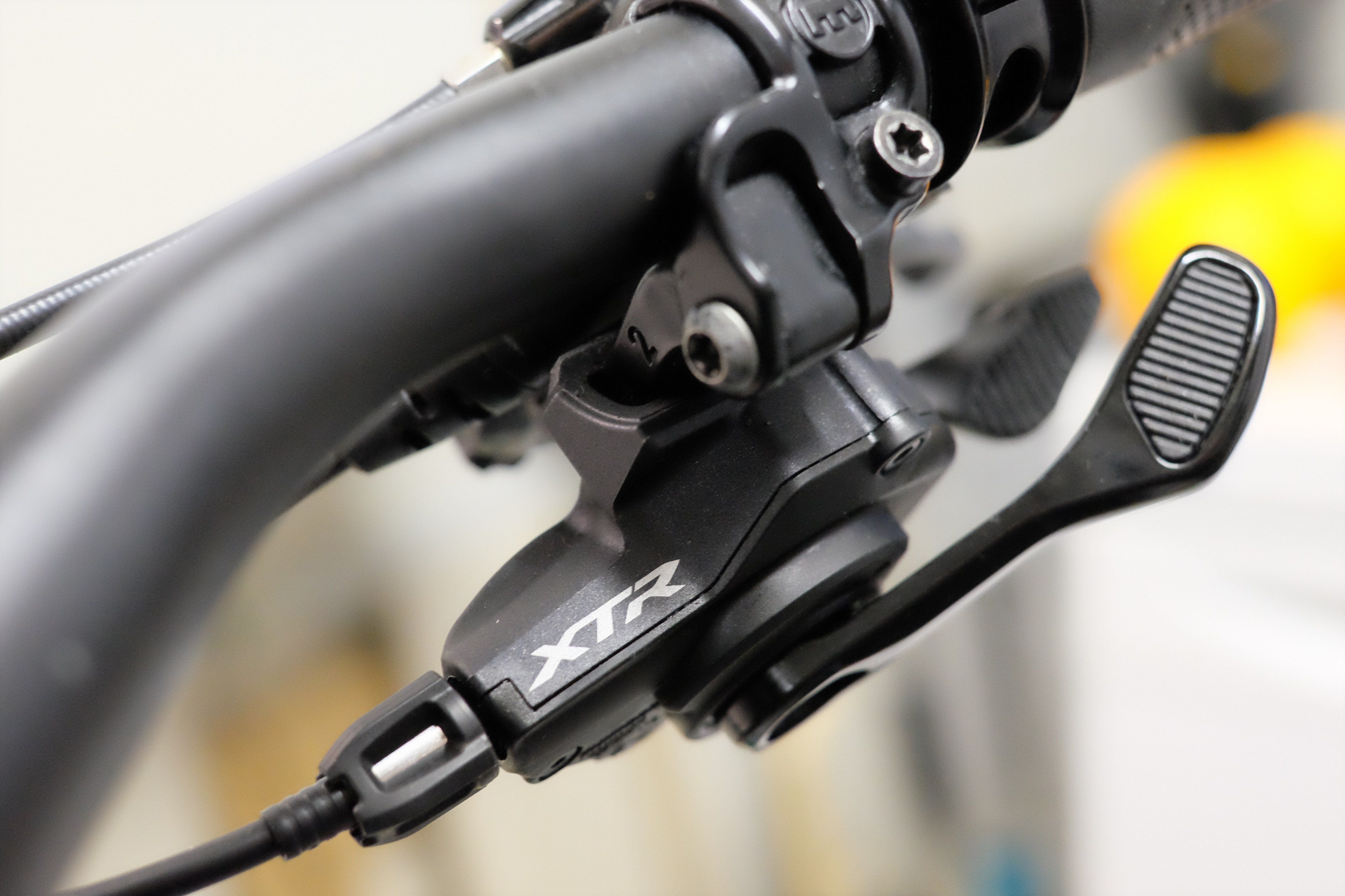

Wieso ich keinen XTR Schalthebel will: Nicht kompatibel mit i-spec II... Heisst, ich bräuchte auch neue Bremsen oder dann zwei Klemmen (was ich gar nicht mag :D)
Stimmt so nicht. Habe meinen XTR Shifter mit ISpec EV problemlos am Magura Shiftmix für ISpec II montiert.
