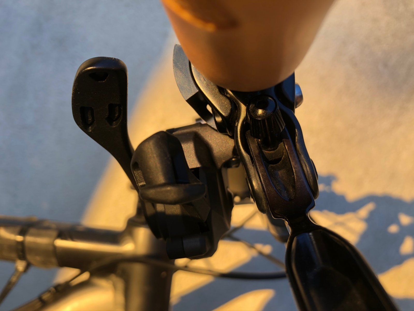

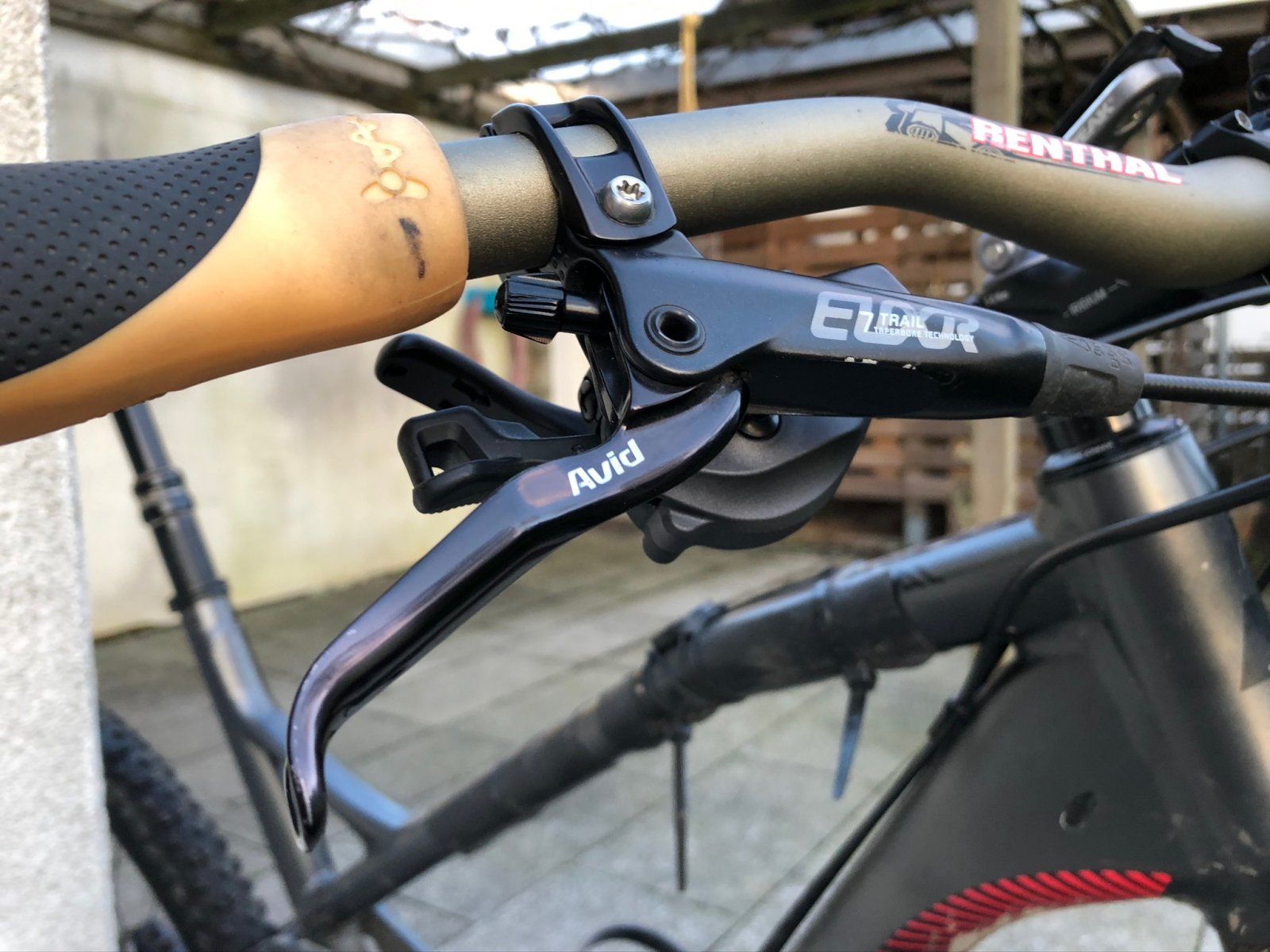

Leider geht das nicht. Der EV-Anschluss an der Shimanobremse geht im 45 Grad-Winkel nach vorne. Hab mittlerweile mit nem Vertrauten von Trickstuff gesprochen. Es ist zum Mäusemelken. Das einzige, was mir jetzt noch einfallen würde und was ich in naher Zukunft auch probiere,

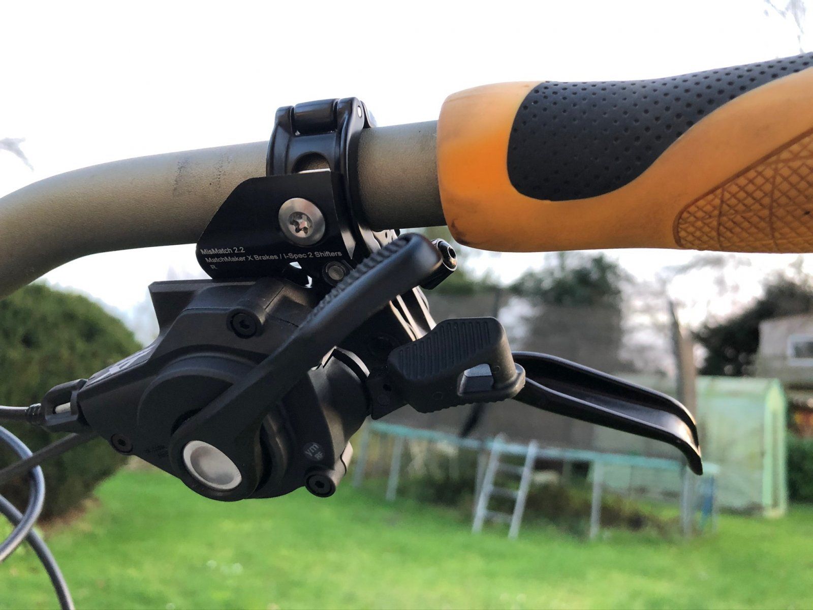

ich habe das mit dem Problem Solver gemacht und es funktioniert tatsächlich.
https://r2-bike.com/PROBLEM-SOLVERS...mano-I-Spec-II-Shifter-fuer-SRAM-Avid-Bremsen
Allerdings lässt sich der Trigger nur sehr eingeschränkt verstellen. Der Adapter ist eigentlich für I-Spec II gebaut. Für meine langen Finger passt es dennoch sehr gut.

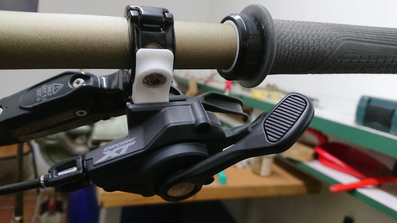

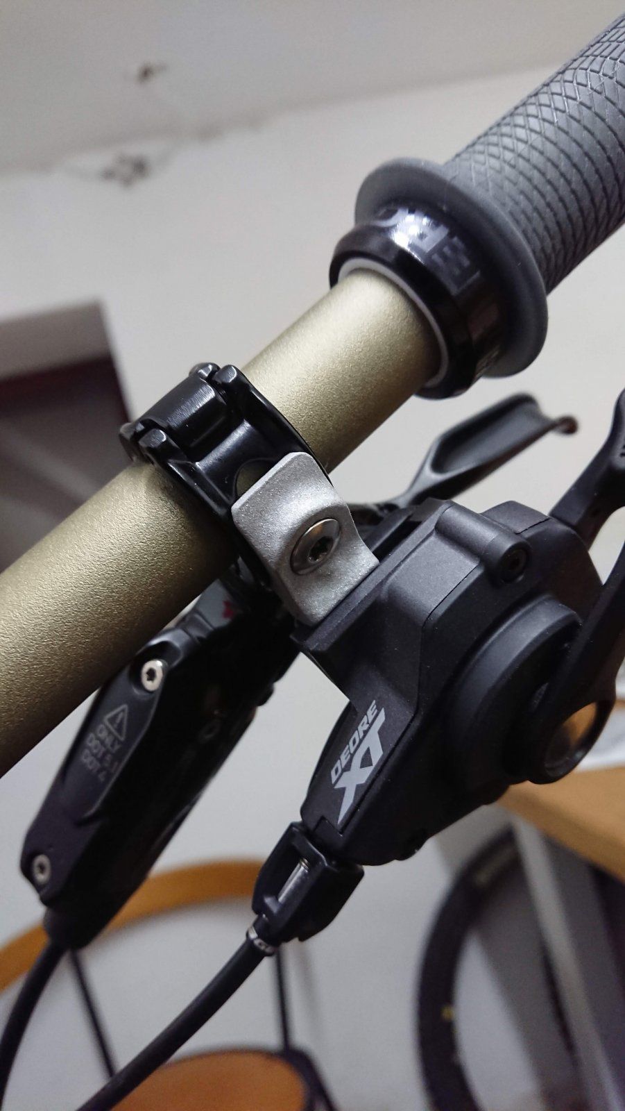

Ich bastel da gerade an ner Lösung. Der 3D Druck passt soweit gut. Sieht so aus:
Werde ich jetzt mal aus Alu drucken lassen. Alternativ hab ich überlegt mal noch eine Version aus Faserverstärktem Kunststoff machen zu lassen, weil günstiger. Zur not könnte man wenn es nicht hält das Gewinde aufbohren und ein Helicoil setzen.
