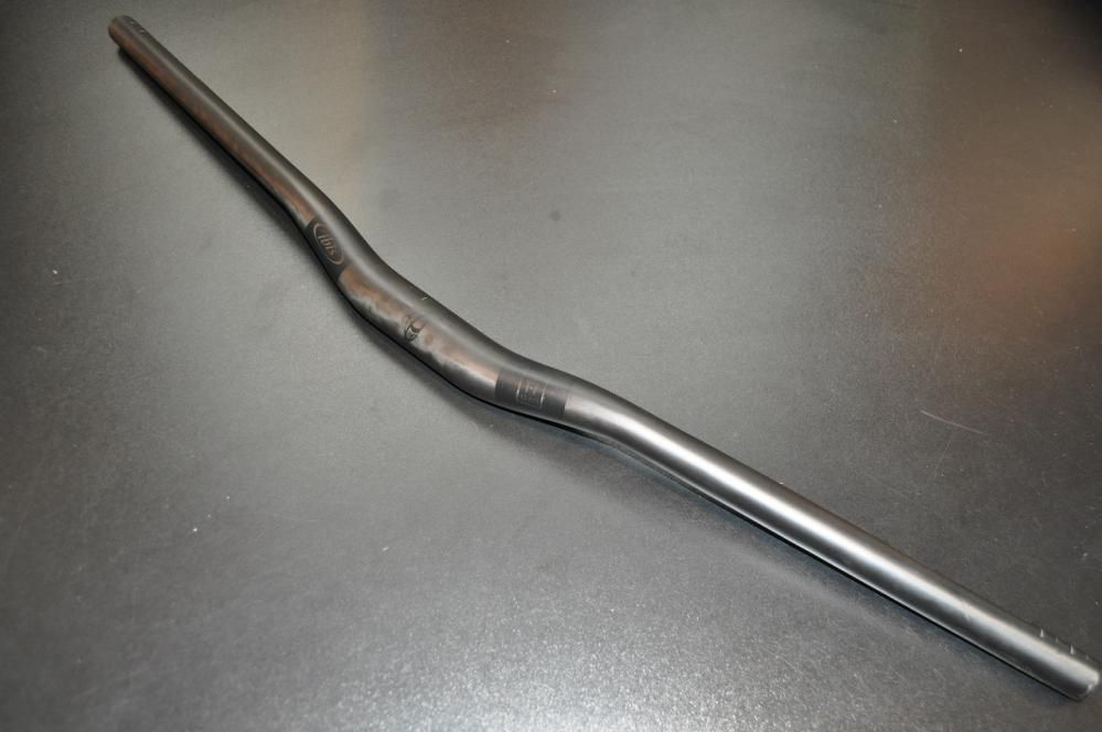

Hast du den Rahmen vor dem Aufbau bereits gewogen? Und welchen Eindruck hast du vom Ibis Lenker?
Der Lenker macht einen guten Eindruck. Ähnelt vom Shape her, dem eines EC70 Low rise. Die Decals sind schon recht Dunkel.

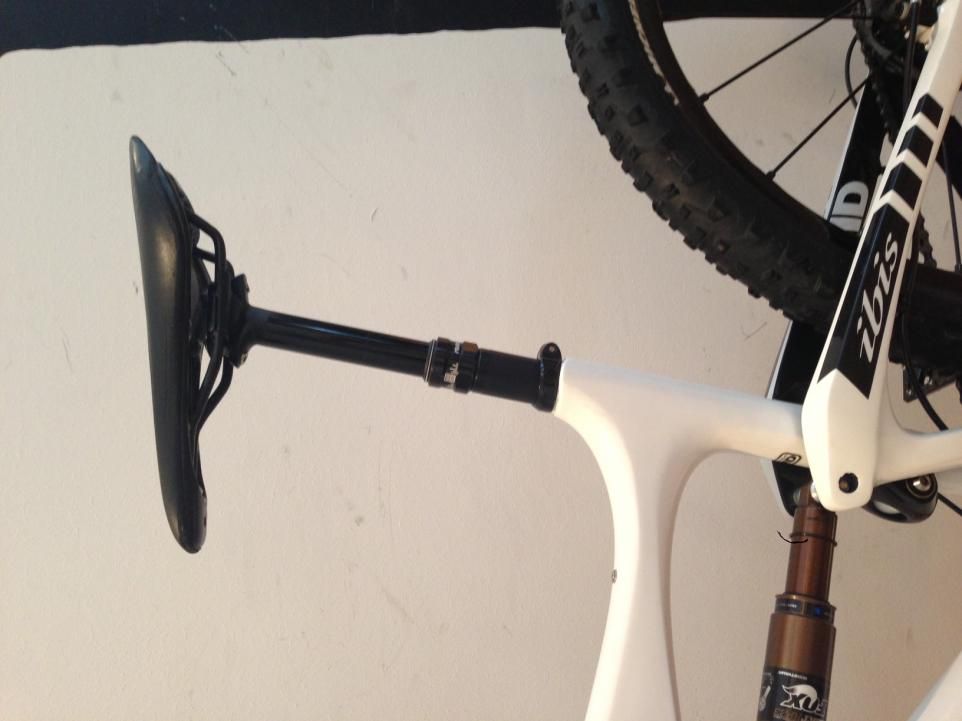

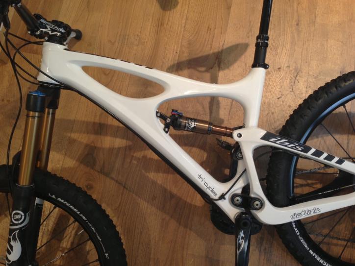

Meinst du es besteht auch eine Möglichkeit den Kanal für den Umwerfer für eine Reverb Stealth zu nutzen? Oder bietet die Excenterlösung im Sitzrohr keine Möglichkeit da noch einen Zug durchzuführen? Ich denke eher nicht, oder? Das ist wohl der Tod den man sterben musste bei der kompakten Auslegung des dw-links.
Ich habe gerade mal ins Sattelrohr geschaut.
Da sehe ich keine Möglichkeit die Stealth unten am DW Link vorbei zu verlegen. Das Oberrohr ist auch nicht möglich, da kein Durchgang.
Beim Mojo sieht es wieder anders aus. Ist zwar nicht das richtige Thema, aber hier mal mein Eigenbau. So kannst Du die Stealth am Unterrohr im HD verlegen.:daumen:

Schade, dass es beim Ripley nicht funktionieren wird. Man kann da also auch keinen der unteren Flaschenhalterdurchführungen nutzen weil das dw-link keinen Durchgang bietet?

Der Ibis Carbonlenker bringt bei einer Länge von 740mm auf der Küchenwaage 216gramm.

Durch den seitlichen Knick im Sattelrohr und der dadurch asymmetrischen Laminierung im Sattelrohr ist eine Durchführung kaum möglich.
Auch die Lager inkl.Abdichtung werden kein Durchlass ermöglichen.
