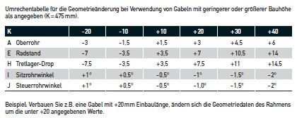

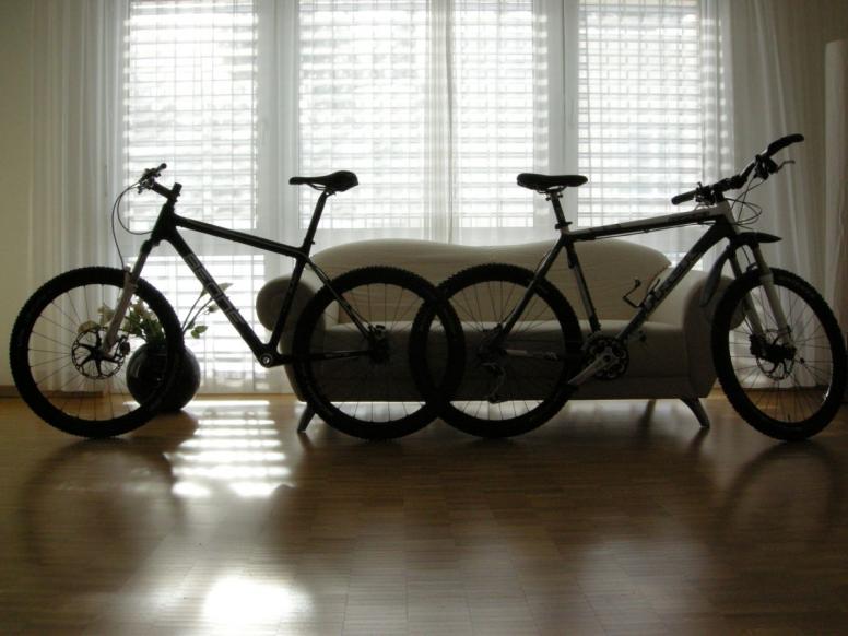

Hier seht Ihr mal das Trek und BeOne auf einem Bild, für mich schon fast unglaublich, wie gut sich verschiedene Rahmengrössen an den Fahrer anpassen lassen.
Das BeOne bekommt noch eine Sattelstütze ohne Versatz und dadurch evtl. noch einen etwas längeren Vorbau ( 110mm statt 100mm ), das muss ich "erfahren". Ansonsten passt es perfekt :) .
Ich messe Innenlagerabstand über Boden, Sattelhöhe über Innenlager, Sattelspitze bis Mitte Lenker und Sattelspitzenabstand horizontal zum Innenlager. Sattellänge ist identisch, der SQ-Lab bleibt aber nicht am Rad. Passt einfach. Der Radstand ist beim BeOne etwas kürzer, dafür aber auch der Steuerrohrwinkel etwas flacher. Bin schon sehr gespannt wie es sich fährt.
P.S. Alle Steuerrohrwinkel > 70 Grad Fans können sich ja mal die Liteville-Geometrien ansehen ;) , bin jetzt bei 70 Grad mit 100mm Federweg und 69 Grad bei 120mm Federweg.

:) wollte kein schönes Foto sondern Geometrien zeigen. Stimme aber zu, das Trek sieht schlimm aus. Evtl. doch was zum Behalten und es sich in der Stadt klauen lassen ( zu müssen ).
Das BeOne ist für mich kein Renn-Bike, mir gefällt es und ich mag es.
Was Ihr auf dem Bild seht, ist eigentlich nur der definitive Rahmen und die ( erst mal ) verwendete Gabel. Ich weiss noch nicht genau, ob ich wegen 300g Gewicht auf eine 90 - 120mm stufenlos travelbare U-Turn Gabel verzichten will. Alles andere kommt erst ( LRS, Lenker, Vorbau, Sattelstütze, Sattel, Gruppe, Pedale ). Schätze, dass das Bike mit dieser Gabel bei ca. 9.5kg rauskommt, mit einer 1430g Gabel wie Magura Durin Race 100 oder RS XX SID World Cup wären das dann ca. 9.2kg. Sehen wir mal.
Weiter Gewicht reduzieren könnte ich bei Reifen, Bremsscheiben, Griffen und Schrauben und allem, was leichter is wie Shimano 98x XTR. Habe die 2011er XT Gruppe am Trek und alles ist einfach nur gut :daumen: . Bin selbst gespannt, was da am Ende rauskommt. Die Prioritäten bei diesem Rad sind 1) Funktion & Qualität, 2) Ergonomie & Komfort und 3) Gewicht. Design kommt dann irgendwann auch aber Form follows Function. Werd sicher keine Kompromisse eingehen, nur um unter 9.0kg zu kommen. Das wird kein Show-Bike, es wird ein Trainings- und Spass-Bike, sorglos, so wie ich hoffe. BTW, es wird auch nicht besonders teuer ;) und ist in meinem technischen Verständnis aktuell und top ausgestattet.
