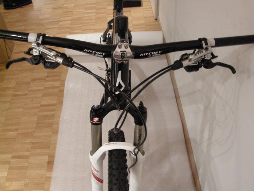

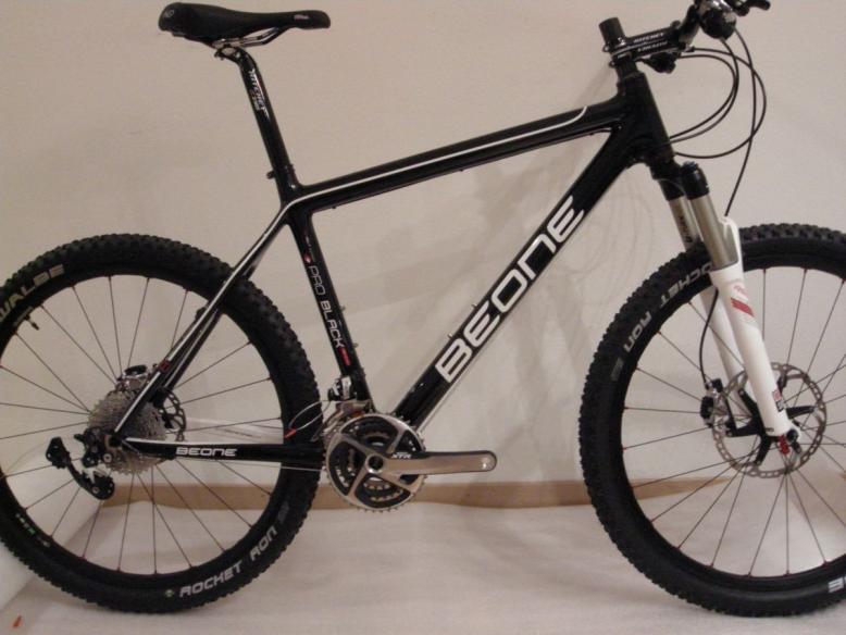

Zwischenstand damit's nicht langweilig wird ( und ich hab gesagt ich hab ein LRS Angebot bekommen, nicht ich hab gekauft ;) )
CU
Eugen

Der ist nur drauf damit einer drauf ist. Ein Sattel fürs Bike kommt grade von UK.
Eine Sattelstütze, ein Vorbau und ein Lenker ( Low Rize 15mm 9 Grad, 660mm ) aus DE sind im Zulauf, alles UD Carbon :) .
