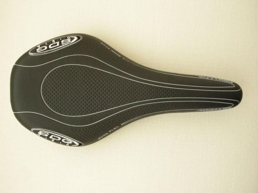

Der neue Sattel ist heute angekommen, ein S.D.G. Formula FXR mit Titangestell ( 226g ), Differenz zum SQ-Lab sind 86g und nicht nur 60g wie gerechnet.

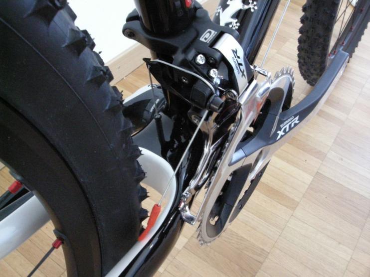

Hier noch ein Bild der Schaltzugverlegung. Die Gore Züge sind wirklich 1a, wüsste nicht wie es besser gehen sollte. Die kritische Stelle ist die Durchführung vom Unterrohr zu dort, was Ihr auf dem Bild seht.
Absolut leichtgängig, trotz des engen Radius auf der Unterseite, einfach :daumen: . Super Tip !

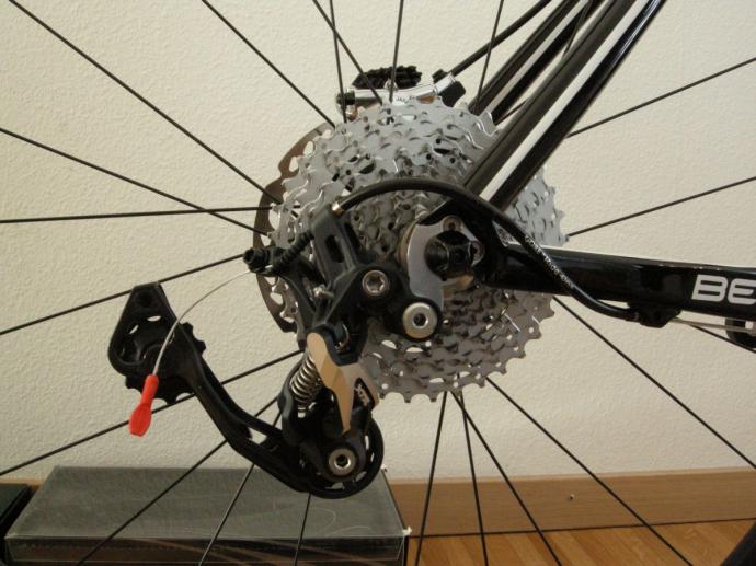

wollts ja nur erwähnen... nicht dass du dich dann bei der ersten ausfahrt wunderst, was denn da am hinterrad so komisch schubbelt und klappert :)
Am Schaltwerk stehen auch noch 8cm Innenzug raus :) . Ich werd beide Innenzüge noch kürzen, wenn die Schaltung gut eingestellt ist. Montiere die Kette erst, wenn der Kettenschutz dran ist und der kommt erst in so 10 Tagen, denke ich.
Dann sollte das Radl allerdings bereits bis auf die neuen Laufräder und die XX Kassette fertig sein. Bin im Moment an zwei Gabeln dran, eventuell geht sich das noch aus bis zur ersten Fahrt. Mal sehen ...
