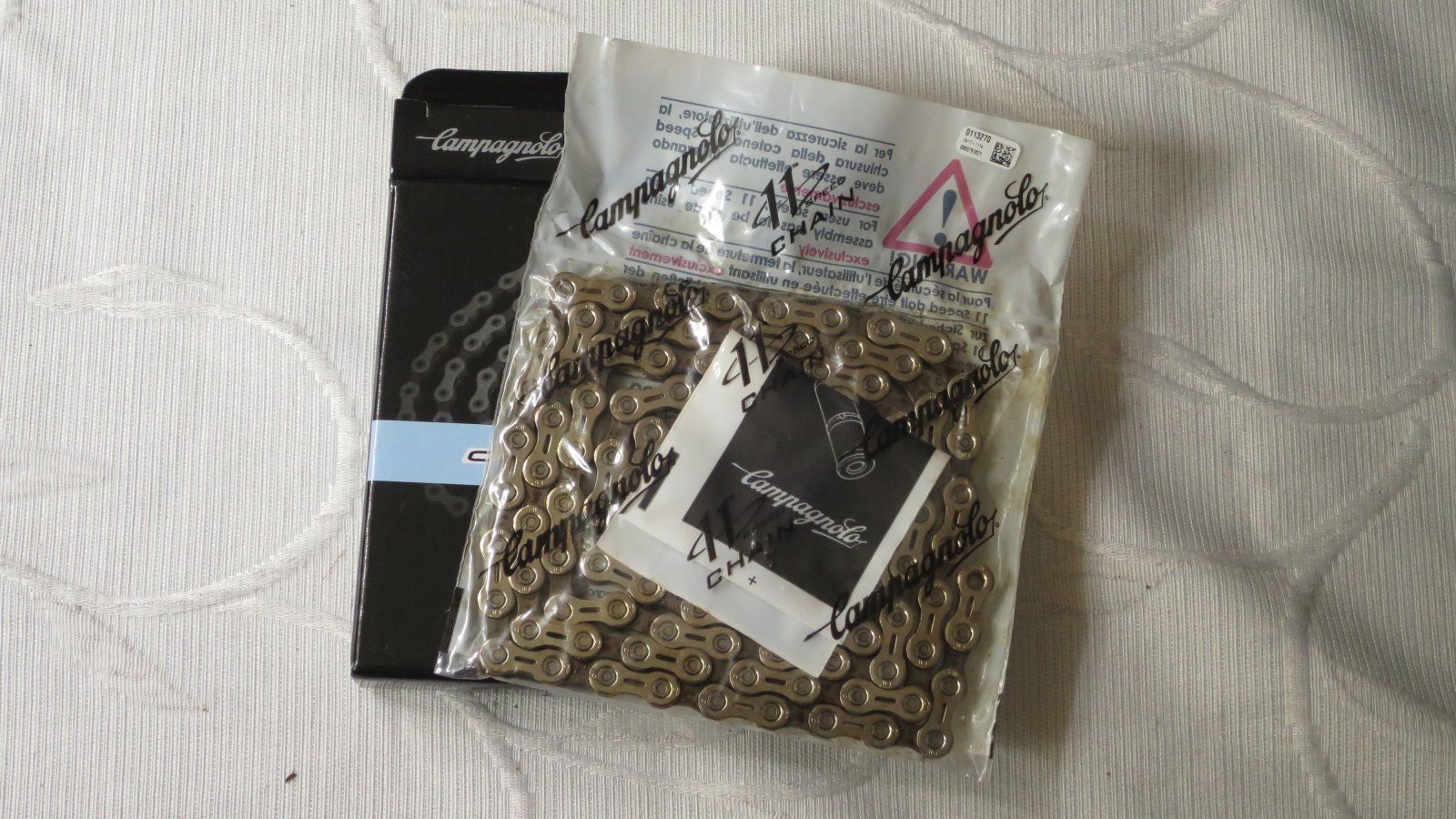

Kedde is daaa:

....machst Du die mit nem normalen Kettennieter oder dem von Campagnolo?
Frage deshalb, weil das auch ins Haus steht bei mir demnächst.
Öhm.. ich habe nur nen normalen und schau mir das mal an. :ka:
Auflösung aber erst nächste Woche, weil mein Werkzeug schon im Auto verpackt und reisefertig ist.
In einer Rezession schrieb aber einer, dass es wohl auch mit anderen ginge... mit nem Rohloff Revolver in dem Fall

Also aktuell habe ich den Schaft gekürzt (halbwegs Final) und die Kette drangeklatscht.
Geht im Übrigen auch mit einem 0815-Kettennieter. :)
