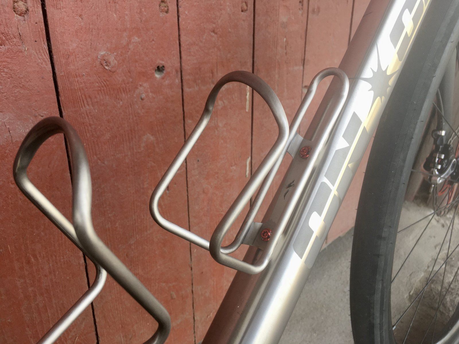

Die Flaschenhalter hatte ich auch mal im Sinn. Ich finde sie sehr schön filigran. Das war allerdings auch der Grund, weshalb ich mich gegen sie entschieden habe. Da fehlte mir das Vertrauen in die Haltbarkeit.
Alternativ King Cage, geht natürlich immer. Ich habe mir für meine Titanen jeweils die Specialized ti Halter besorgt.
Vielleicht nicht ganz so filigran, aber zuverlässig. Und ja, rot macht schnell.:i2:
