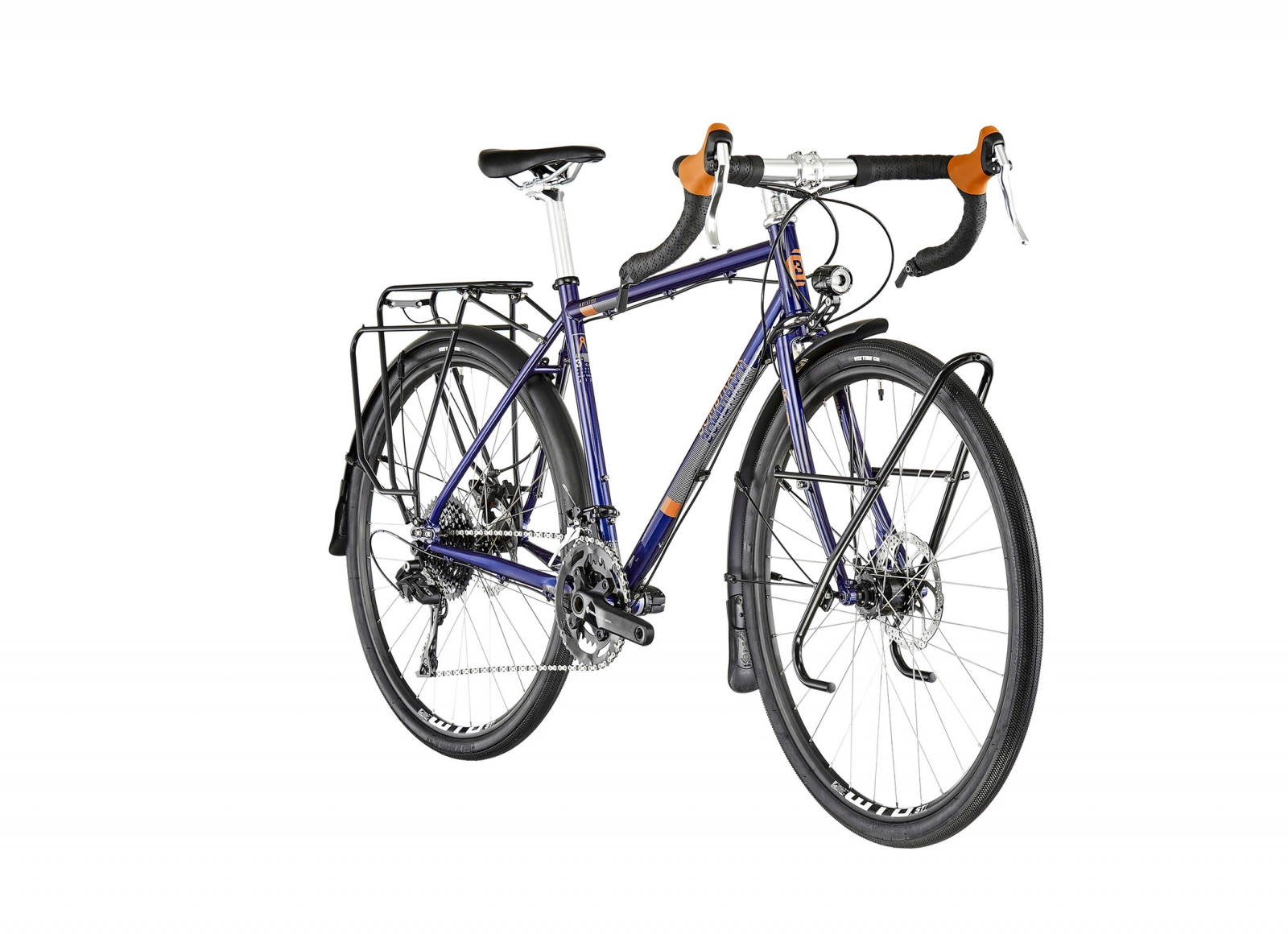

Das hier ist eines meiner Lieblingspendelräder. So ungefähr stelle ich mir mein Endergebnis auch vor. Läuft mit TRP Spyre, Microshift Lenkerendschalthebeln und 2x10 Microshift
bb7 hat gereicht, um das VR aus der gabel zu ziehen. die spyre is glaube auch okay, vor allem sind da beide kolben beweglich. aber sone gravelschleuder is ja auch kein MTB.
