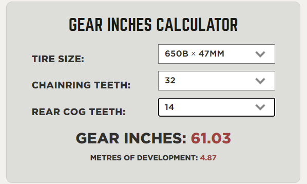

Ich bin schon am Berechnen der Übersetzung gescheitert :D
Hier ist es komplett flach. Selbst mit Umweg komme ich maximal auf 70 Höhenmeter auf 20km. Was wäre denn da eine vernünftige Übersetzung?
Schneller als 30 muss ich nicht fahren, meine Wohlfühlgeschwindigkeit liegt zwischen 22 und 27km/h je nach Wind:)
Nenn es bloß nicht Übersetzung. Das heißt Entfaltung und dafür gibt's "Experten"... :rolleyes:
(Ich fahre am SSP mit 700c32 42x18 in Kiel (wo es weniger flach ist als man erwarten würde))🤫

ritzelrechner.de zum Bleistift.

Gang kannst du mit dem Rennrad ja mal austesten. Such dir nen Gang aus den du angenehm treten kannst und fahr damit mal. Dann bekommst du nen gutes Gefuehl.
Ich fahr hier in der Rheinebene bei amm SSP 38x15.
Mit so 20-22km/h ist das angenehmes dahingleiten, ab 28km/h wird man langsam zur Naehmaschine. Damit komm ich auch mal steile Berge hoch und wenn ich ne Tour damit fahre und wenn ich nach der Arbeit noch einkaufen fahre und vollbepackt Gegenwind hab geht das auch gut. Aber da hab ich auch erst ein wenig rumprobiert bis ich die Uebersetzung fuer mich und den Einsatzzweck gefunden habe.

Klingt 32 - 14 nach einer sinnvollen "Entfaltung". Einer 32er Kettenblatt liegt hier nämlich noch rum :lol:
