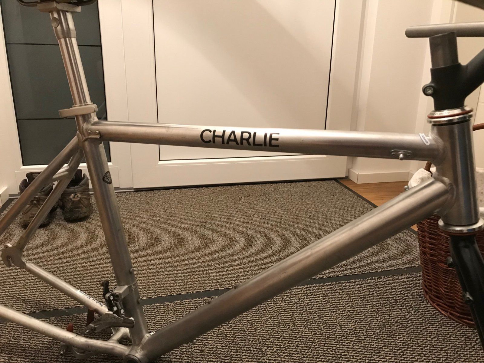

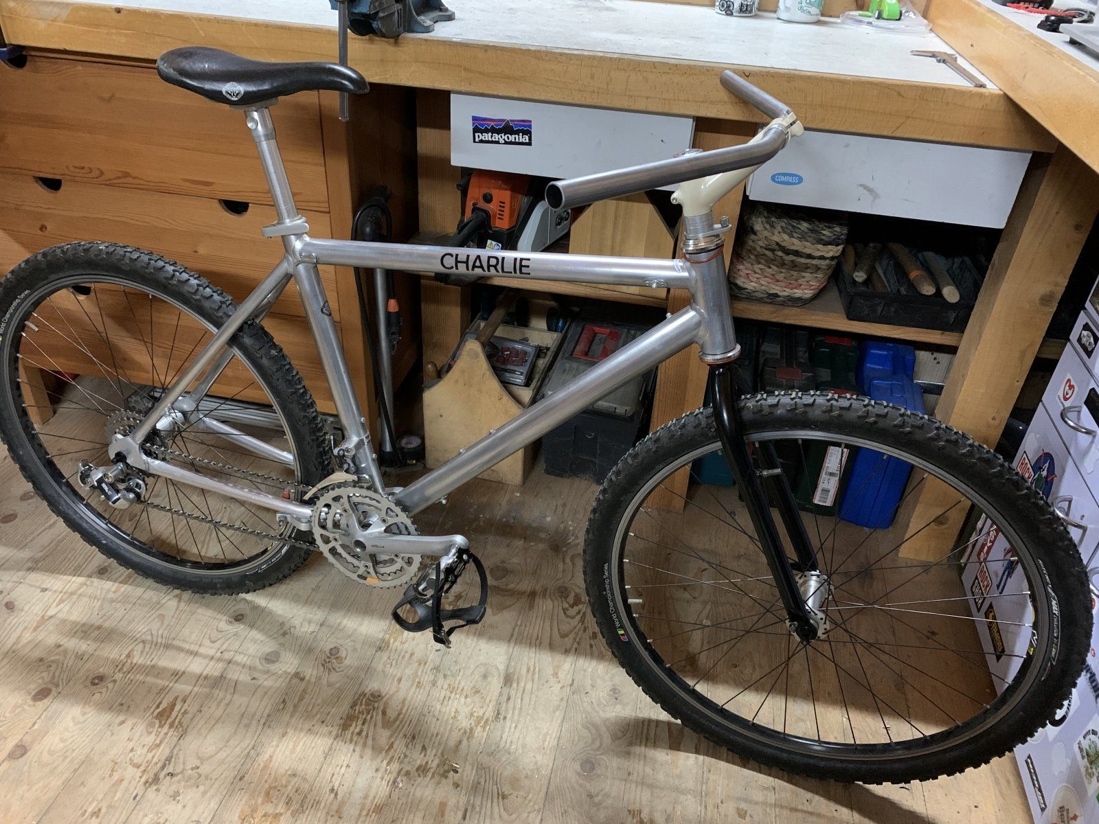

Hallo,
eigentlich wollte ich keinen extra Thread eröffnen aber ich habe soviel Spaß an diesem Gebastel, dass es einfach sein muss. Charlie Cunningham's Räder waren schon immer ein Traum für mich und die aktuelle Preisentwicklung seiner alten Räder ist so extrem, dass ich wohl nie eins besitzen werde. Ist auch gar nicht so schlimm, denn ich habe ja eine Schupf (vogtländisch für Schuppen), einen alten Rahmen und Feilen habe ich auch.
Ein paar Stahlrahmen habe ich schon gelötet und einiges aus Alu gefeilt. Vor Längerem sind dabei einige Lever Link Bremsen entstanden, eine Gabel, eine Sattelstütze, Schnellspanner, Brakebooster, ...
Vor Kurzem sollte dieser 1993/94er Cube - Rahmen auf dem Müll landen und da kam mir der Gedanke an eine etwas schrullige Replika.
Der Rahmen ist soweit vorbereitet. Nun würde ich mich noch an einer togglecam versuchen. Einige Vorbauten liegen bereit und ein von einem Freund gebogener Lenker kommt noch dazu ... Im Frühjahr soll's fahren - eher geht eh nicht denn das blanke Alu im Winter bei Salz ... sieht sehr schnell hässlich aus. Das wird in Kalifornien kein großes Problem darstellen :D
Viele Grüße
Mike

Lebt Charlie denn in so prekären finanziellen Verhältnissen?
Also einige Sachen finde ich richtig mutig. Die Bremssockel hi nur angenietet oder zumindestens auch geklebt? Und wo bekommst du die Nietteile wie Zuglager und- führung her? Und bei Aussensechskant sträuben sich mir immer die Nackenhaare....:oops: Hat's Charly damals auch so gemacht?
Die Sechskantschrauben sind erstmal nur drin um die Bremsarme zu halten - es fehlt ja auch noch die Rückstellfeder ;)
Alle "Anlötteile" sind aus Stahl oder Edelstahl gelötet. Sprich bei reset-racing / Koehn die kleinen Anlötteile besorgt, dann Bleche gefeilt, gebogen, gebohrt, zusammengelötet, gefreut dass es nicht richtig gerade ist, bissl Farbe drauf dann geklebt und vernietet. Es gibt sowas auch in modern und fertig au Alu nur zum Aufnieten. Solche hat C.C. später auch benutzt und das spart richtig viel Zeit ! Aber die ganz alten Cunningham's hatten natürlich diese selbstgebauten Anlötteile.
Für die Bremssockel habe ich wie C.C. 5 Nieten je Sockel genommen und das ganze mit hochfestem 2K Kleber verklebt.
