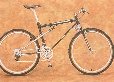

Servus,
vielleicht kann mir jemand helfen :confused: . Ich suche Infos zu diesem Bike. Von wann bis wann wurde es gebaut? Wie würde eine klassischer Aufbau eurer Meinung nach aussehen? Ist der Rahmen wirklich klassisch? Hat jemand Bilder von einem Komplettbike? Danke schonmal im Voraus für Eure Hilfe :daumen: !
So long,
Chris

Habe schon ein paar Sachen hier im Forum gefunden...aber die Infos sind noch sehr dürftig! Hat jemand vielleicht Scans von einem Bericht über 93er/94er Mongoose Amplifier oder so....
Ich hatte nämlich folgende Idee. Aufbau eines Amplifier mit einer Rebound (siehe Pics). Ich weiß, jetzt werde ich gleich gesteinigt, aber ich finde es irgendwie passend.
Hey Chris!
Such doch hier im Forum noch ein wenig. Mit AMP als Suchbegriff wirst du sicher einige Threads hier finden. Allerdings schwirren nur wenige Mongoose-Bikes ´rum, aber Hinterbau wurde unter Lizenz auch von Dean, DeKerf, Dagger, Maxx, Rocky Mounatin, Titus, Fat Chance, Litespeed u.a. verwendet.
Ich persönlich würde das AMPlifier nicht sonderlich exotisch oder bunt aufbauen. Auf jeden Fall muss eine AMP-Gabel rein! ControlTech-Parts und eine komplette XTR sollten auch nicht fehlen.

Das hört sich nach einer soliden Ausstattung an. Wenn du "zeitnah" losfahren willst, würde ich es so aufbauen. Als Flagschiff der Downhillszene würde ich das AMPlifier aber auf die XTR-Serie (900/910) umrüsten.
Ich habe noch ein paar Bilder von AMP-Bikes drangehängt. Da sind einige nette Varianten dabei, v.a. was die Gabel angeht. Ich hatte bei meinem ´94er RM Edge eine Mag21 drin.
Einige von den angehängten Bildern sind hier dem Forum entnommen - evtl. meldet sich der ein oder andere Besitzer noch zu Wort. Das letzte Bike ist mein ´95er Edge bevor ich es vom Erstbesitzer erlöst hatte.
