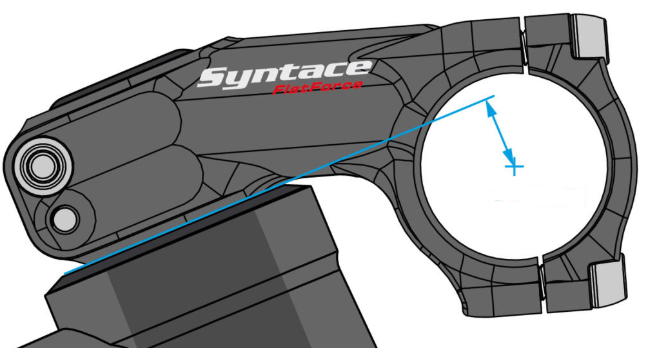

90 oder 100 mm mit -20mm (nach der Syntace methode)
als "normal" Vorbau für 28,6mm Shaftrohre
Im Vergleich zu Flatforce 99mm den ich heute fahre ist der
MCFK -17° 100mm --> 16 mm höher
Extralite -12° 100mm --> 18 mm höher

Ich denke man kann schlecht abschätzen, wie sich diese Offsetangaben auswirken.
Der Grace XC mit -7 Grad hat ja +8mm
Derselbe Vorbau mit -7 Grad in 90mm hat dann einen geringeren Offset von ca. +6mm (sprich Lenkermitte niedriger) obwohl der Rise sich vergrößert (sprich der Lenker letztlich ca. 3mm höher liegt als mit dem 77mm).
Wenn Du mit dem 90er auf -5mm willst bist Du irgendwo bei einem -15 Grad Vorbau.
Das sind dann genau diese Nischenprodukte.
Klar, kann man einen niedrigeren Vorbau immer auch mit der entsprechenden Anzahl Spacer fahren.
Ist die Frage ob es Sinn macht, wenn den Vorbau dann 80% der Kunden mit mindestens 10mm Spacer fahren müssen.
Technisch ist das natürlich auch keine schöne Lösung.
Einerseits den Stiffmaster anbieten und dann die Mehrheit der Kunden zu zwingen Spacer zu verbauen... Ich weiss nicht.
