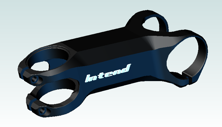

Kurz zur Info für den 1 1/8" Vorbau.
meine aktuelle Entscheidung wäre 95mm Länge, -12° was ein Offset von -2,5mm gibt. Ich erhoffe mir, dass ich sowohl die 90mm Fahrer als auch die 100mm Fahrer damit abholen kann, die Höhe ist einen Ticken tiefer gewählt als das, was ein Hobbyfahrer fahren würde, hier kann man aber ganz einfach mit einem 3-5mm Spacer nachhelfen (irgendeinen Tod muss ich sterben), und die Rennfahrer sollten mit -12° ja auch sehr gut zurechtkommen.
Was meint ihr dazu?
Gibt es da Interesse? Ich würde jetzt einen Fräser dafür suchen und es sogar wagen, eine erste Charge zu machen, ohne gleich ein gesondertes Prüfstandsergebnis machen zu lassen, irgendwann wirds sehr viel bei neuen Produkten mit 2 Stück Prototyp und Prüfstand usw. Aber das hängt auch etwas vom Fräser ab. Die Wandstärken und die Architektur sind identisch zum 77er, und der hat alles ohne Probleme ausgehalten und es gab noch nie ein Problem.
Auf jeden Fall tut sich was und es geht nun voran!
Gewicht dann bei rund 87g incl Schrauben.
