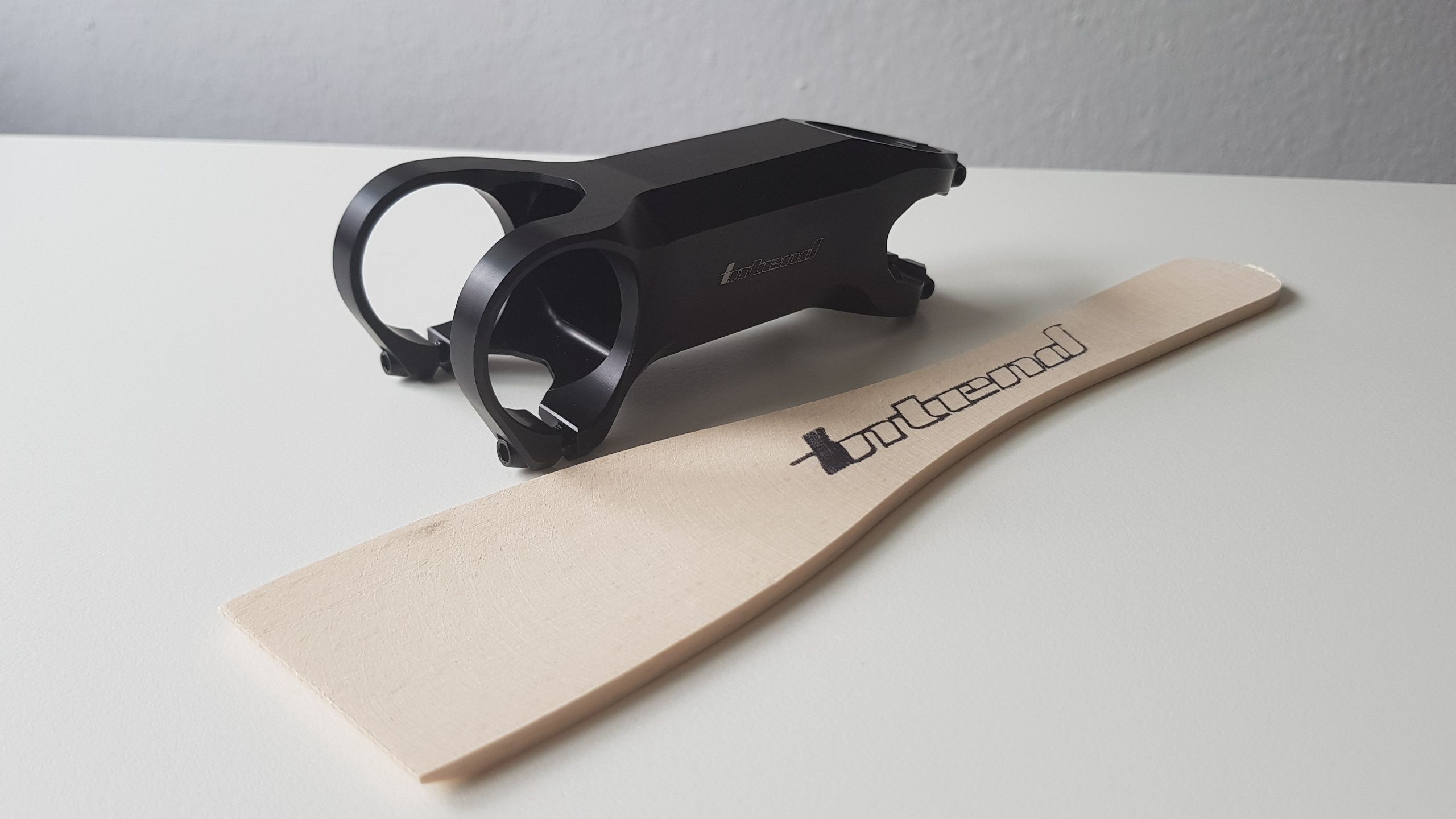

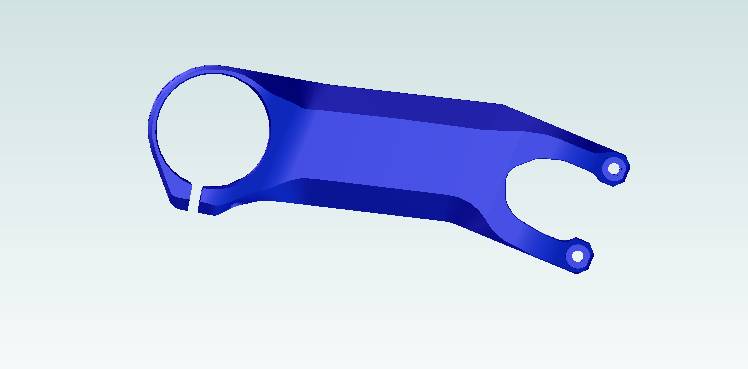

SO ist es,
wobei er nicht verstellbar ist ;) das wäre mit dem niedrigen Gewicht nicht möglich hihi.
Dank eurer Einflussnahme bin ich jetzt auf die 90mm gegangen und ich hoffe dass es nicht eine graue Mehrheit im Hintergrund gibt die 95mm besser gefunden hätten.
Das negative Offset ist 2mm, also Lenkermitte ist 2mm unter der Auflage am Schaft, das ergibt einen Winkel von -12°, wobei letzterer eh Käse ist, da er von der Klemmhöhe abhängt, aber die meisten wollen ja eine WInkelangabe hören ;)
Der Fertiger ist ausgecheckt, Angebote sind da, jetzt kanns los gehen :)
