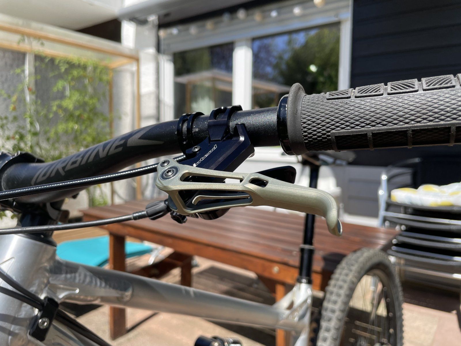

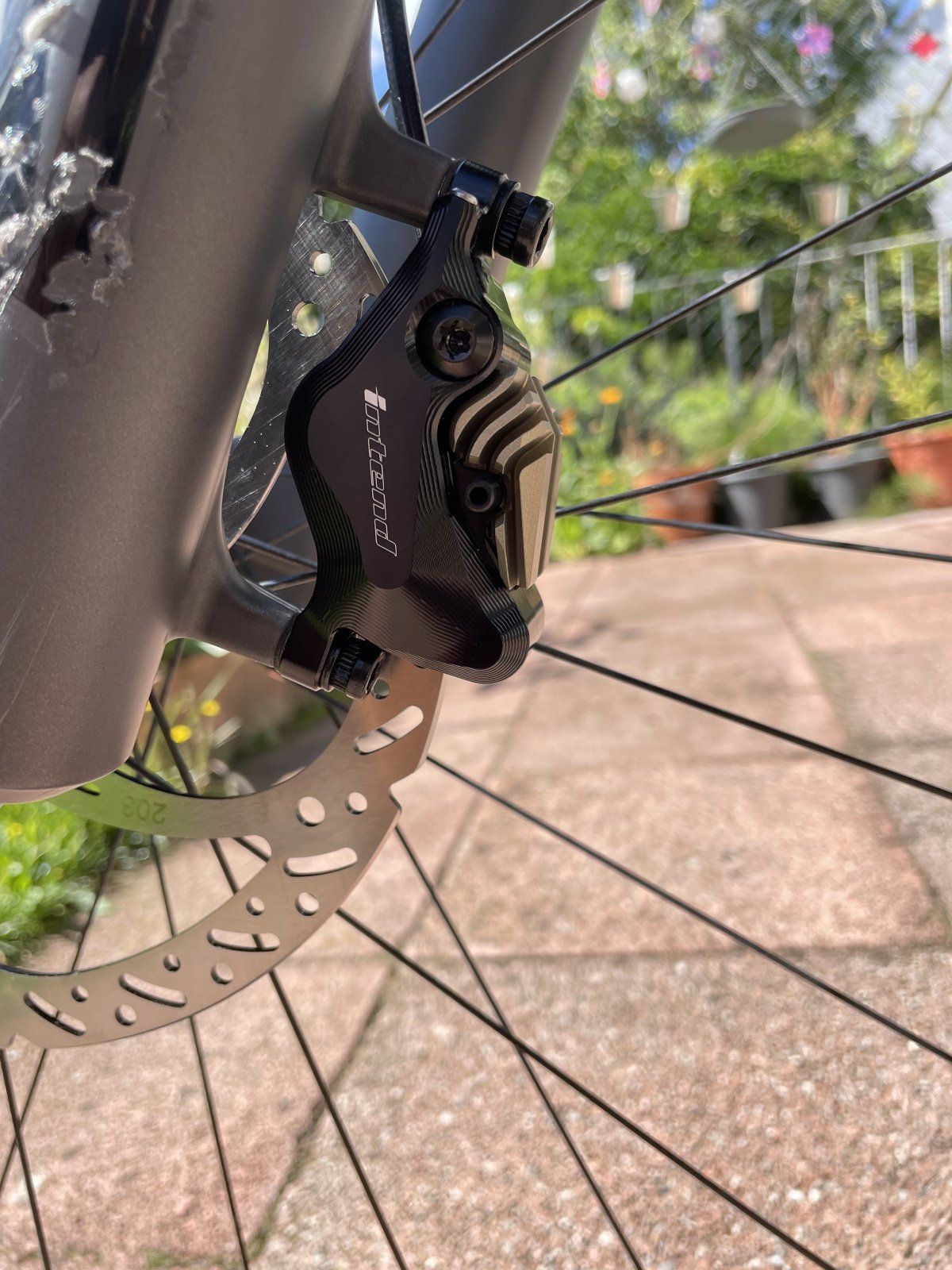

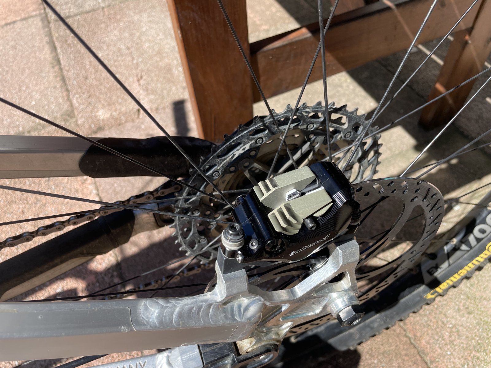

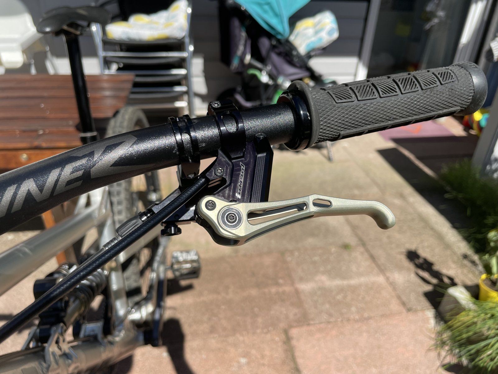

Also ich bin seit gestern auch stolzer Besitzer.
Ich kann mich den anderen nur anschließen:
Verarbeitung ist mega. Druckpunkt und Bedienkraft am Hebel 1a. Macht insgesamt einen sehr hochwertigen Eindruck. Kann leider noch keine Aussage zur Bremskraft machen. Wird aber nachgeholt.
