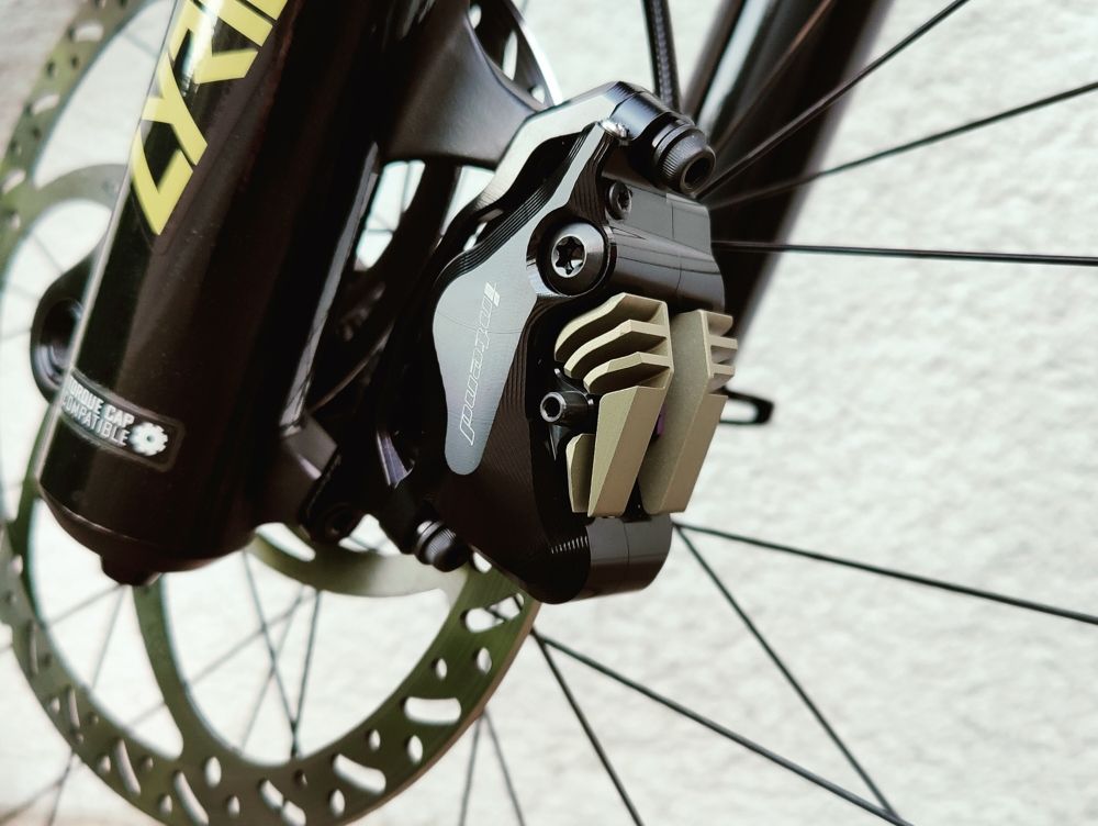

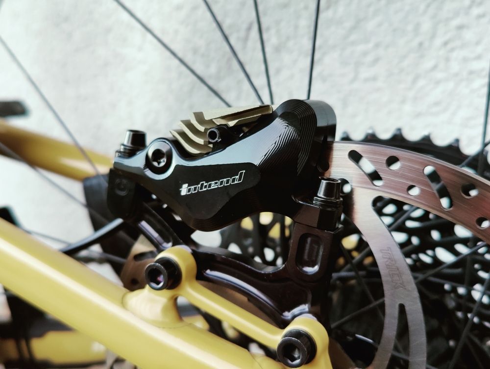

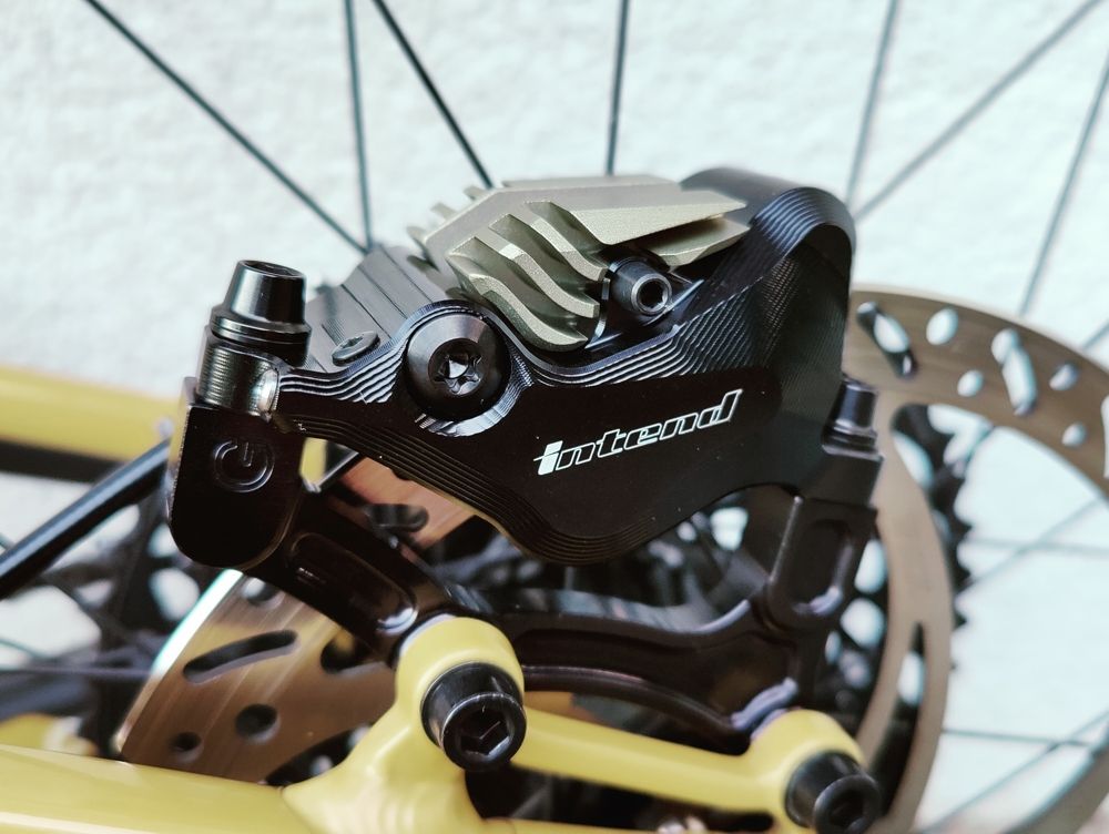

Neue Adapter montiert:
Vorne von +43 Trickstuff (hab ich so am C42)
auf +40 intend (passt jetzt perfekt zur 203 Dächle, an meiner Lyrik PM160)
Hinten musste der hässliche Magura einem Hope weichen. :D
Und mit Galfer Lila vorne bei der heutigen kurzen Testfahrt kein Quietschen gehört.

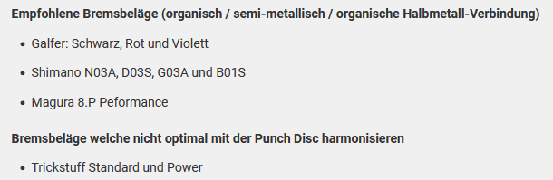

Hinten habe ich noch dass Problem dass die Power Beläge nicht mit der PunshDisc harmonieren diese singen beim leichten schleifen der Bremse unüberhörbar.
Steht auch auf der Produktseite der Punchdisk weiter unten:
Empfohlene Bremsbeläge (organisch / semi-metallisch / organische Halbmetall-Verbindung)
Galfer: Schwarz, Rot und Violett
Shimano N03A, D03S, G03A und B01S
Magura 8.P Peformance
Bremsbeläge welche nicht optimal mit der Punch Disc harmonisieren
Trickstuff Standard und Power

Ich fahre die Punchdisc mit den schwarzen Galfer und habe absolut keine Geräusche.
Habe mich da einfach an die Empfehlung gehalten:
Ich habe die grünen Galfer, Intend White Magic und Trickstuff Power in Verbindung mit den Intend Aero/Massive Scheibe ausprobiert,
Galfer und Trickstuff, Ruhe. Die White Magic waren erst ruhig und nach dem Einbremsen quietschten sie fröhlich vor sich hin.
Ich bin halt einfach ein Fan von organischen Bremsbelägen.;)
Hatte die Punshdisc zuvor mit meiner Cura4 und den Trickstuff Power Beläge das hat super funktioniert.
Auch vorne fahre ich die Trinity jetzt mit der Punshdisc und trickstuff power dort is auch Ruhe nur hinten hat es irgendwie nicht mit der Punshdisc funktionieren wollen.;)
