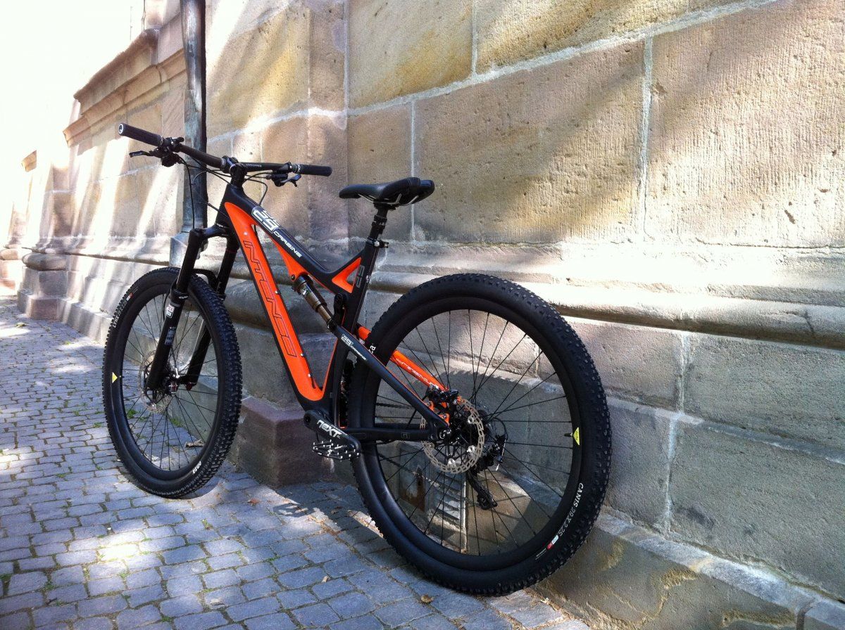

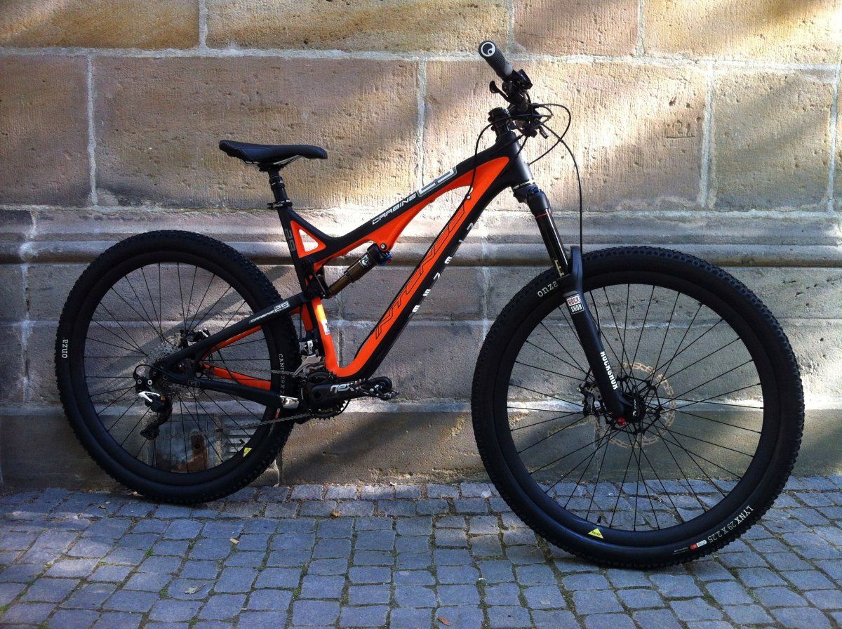

Schönes Rad für alles. Das Gewicht ist stark. Wie hast Du es erreicht? Was wiegt der Rahmen? Irre ich mich, oder sind das Carbonfelgen ähnlich zu Light Bicycle?
Gruß
Thies
Der Rahmen wiegt (frisch aus der Verpackung) mit RP23 Dämpfer 3390 Gramm. Du irrst dich nicht, es sind Light Bicycle Felgen.
Das Gewicht wurde mit folgender Austattung erreicht:
Rahmen: Intense Tracer 2 Grösse S mit RS Monarch Plus HV und Huber Buchsen ~3430g
Gabel: Manitou Mattoc Pro 170mm 26" ~1850g
Sattel: Specialized Toupé Carbon 143mm ~160g
Antrieb: Schaltwerk, Kassette, Schalthebel ist XX1
Kurbel: Race Face Next SL mit 30T Kettenblatt und Race Face Cinch BSA Innenlager
Bremsen: Shimano XTR Trail 180/160 mit Stahlflex Leitungen
Vorbau: Syntace 50mm ~130g
Lenker: Easton EC irgendwas, 68cm (ist nur zum Test, normalerweise ist ein Easton Heaven 711mm montiert + ~30g) 150g
Sattelstütze: Kindshock ohne Remote 10cm Verstellbereich (suche eine Alternative, die Klemmung ist eine Katastrophe)
Griffe: ESI Racer Edge ~45g
Pedale: HT HT MEO3T ~218g
Laufräder: Naben: Tune King MK 24 Loch + Tune Kong 24 Loch, Sapim CX-Ray Speichen, Felge: Light Bicycle 33mm wide MTB 26er Enduro 1322g (da ich keine Lyrik mehr fahre, könnte ich die King MK durch eine normale King ersetzen und würde nochmals ~40g sparen.
Reifen: Onza Ibex FR 2.25 vorne und Onza Canis FR 2.25 hinten (evt. wechsle ich vorne wieder auf den Ibex FR 2.4 + ~50g)
Schläuche: keine
Bis auf die Laufräder ist das Bike Enduro Race (Lenzerheide, Arosa, Davos) erprobt und alles hält problemlos. Bei den Laufrädern mache ich mir aber keine sorgen, vor dem Umbau hatte ich Tune24 (genau gleich, einfach mit den Flow (ohne EX) Felgen. Die Light Bicycle Felgen scheinen aber stabiler als die Flow zu sein. Für meine 65Kg ist alles genug dimensioniert.
