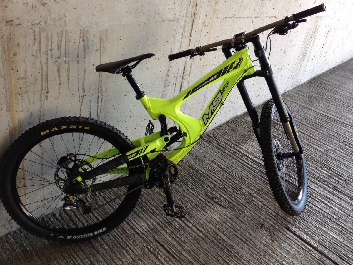

Beim einfedern drückts den schlauch nicht an den reifen? Der fettpresseneinsatz unten am link sollte doch auch als befestigung dienen koennen, sofern ein gewinde drin ist. Werde das bei zeiten mal probieren.
Anbei mein radl ;)
Habe dazu gerade einen thread eröffnet, denke aber das sich hier auch einige experten befinden.
Vorne 650b, hinten 26"
Mit langem radstand sollte das 27,5er laufrad auch in den rahmen passen, wahrscheinlich aber mit einschränken bzgl reifenwahl. Mit der dorado an der front ist das grössere laufrad kein problem, sofern man der veränderten geo entgegenwirken kann? (...z.B. Gabel in brücke verschieben)
Macht das sinn?
Merci! Ja, voll und ganz! Zwar nicht ganz so feinfühlig wie der zuvor verbaute rc4, aber das wusste ich. Das teil hat ja eh genug reserven, von daher nehm ich das gerne in kauf, mal abgesehen vom gewicht.

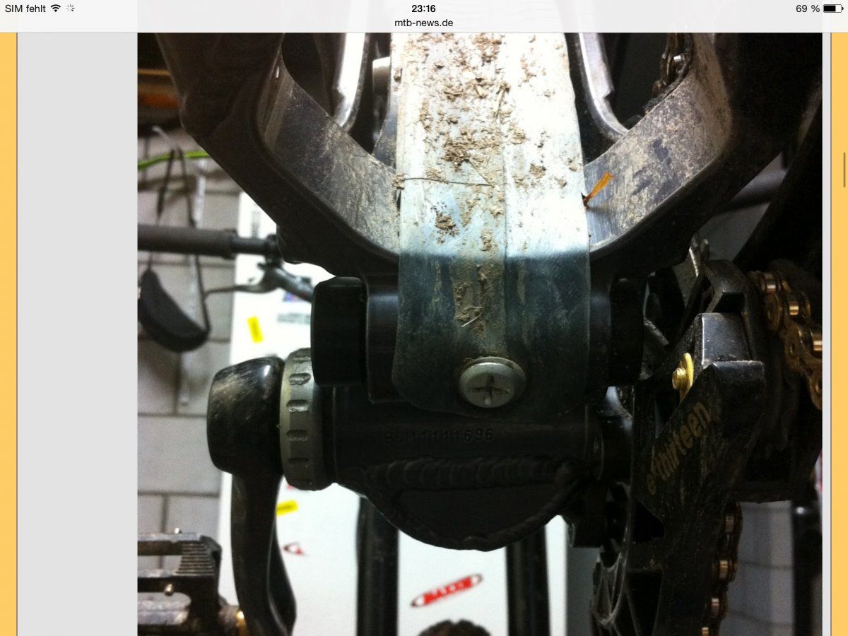

Anbei mein radl ;)
Nein, ich habe zuvor den G3 Dropout auf die kürzzeste einstellung gebracht, dann passend den Schutz abgelängt. Beim einfedern wird er ja eh noch ein Stück nach vorn gezogen und deckt dabei schon recht gut den Dämpfer ab. Ich überlege aber grade, was du mit der Befestigung am Schmiernippel erreichen kannst?
Alles klar.
Naja, der nippel der zum andocken fuer die fettspritze gedacht ist, rausnehmen, den schlauch der am oberen link befestigt ist soweit verlaengern, dass er bis zur schraube reicht und mit dieser fixieren. Hab das auch schon irgendwo gesehen, war ne zeit her und finde es ums verrecken nicht mehr...

"Mit langem radstand sollte das 27,5er laufrad auch in den rahmen passen, wahrscheinlich aber mit einschränken bzgl reifenwahl."
Diese Antwort würde mich auch interessieren. :)
Ich werde das 27,5er an der front wenn möglich an der eröffnung vom geisskopf testen. Die DH und Freeride sollten für ausreichend erdahrungswerte sorgen, wenn abwechselnd 26 und 27,5. werde dann berichten...
