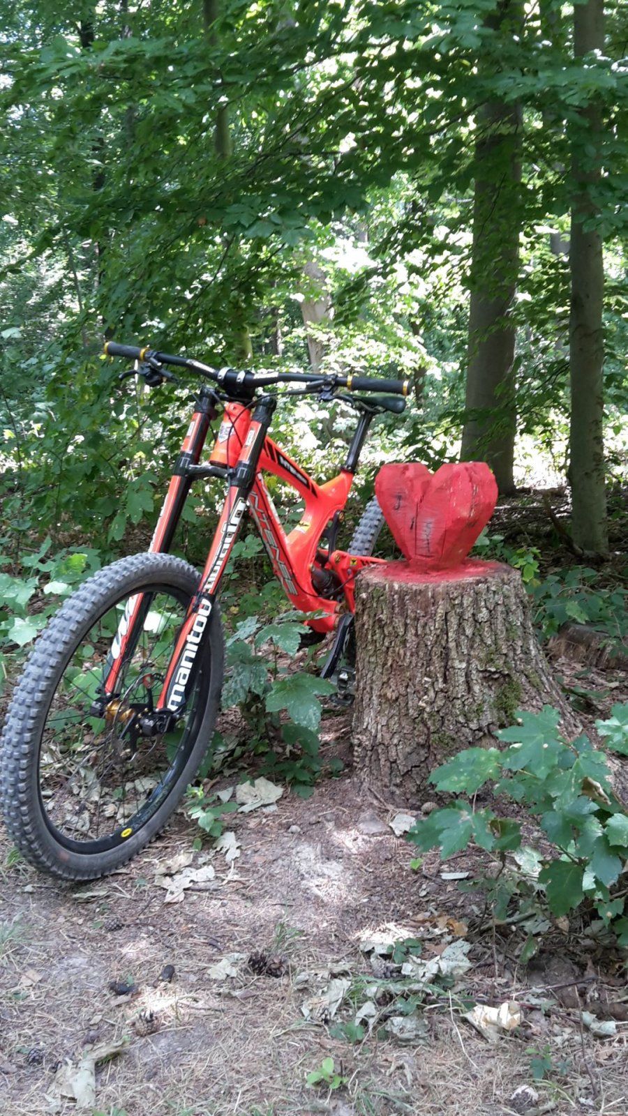

Das Bild veranschaulicht es ganz gut was ich meine, da es bei einem Schwarzen Rahmen oder Schwinge schon sehr auffällt der Farbunterschied ...
Grüße ✌️

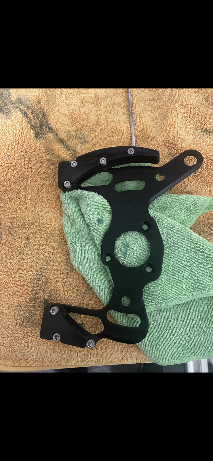

Leider bleichen die meisten Eloxalfarben mit der Zeit aus gerade auch das organisch getauchte schwarz. Es gibt dann noch elektrolytisch eingefärbtes schwarz (C35) dies ist in der Regel „farbecht/UV beständig“ lässt sich aber leider nicht bei harten Alu bzw. Bestimmten Alulegierungen anwenden. Beim arbbeizen unbedingt so kurz wie möglich abbeizen da durch die Natronlauge beim beizen schon ordentlich Material weggenommen wird gerade wenn man das Teil zwei mal machen muss… 🙈. Lg

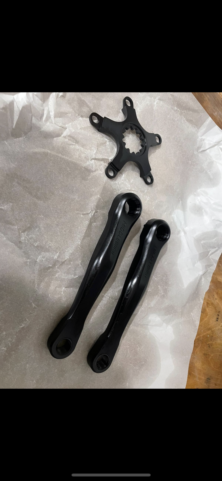

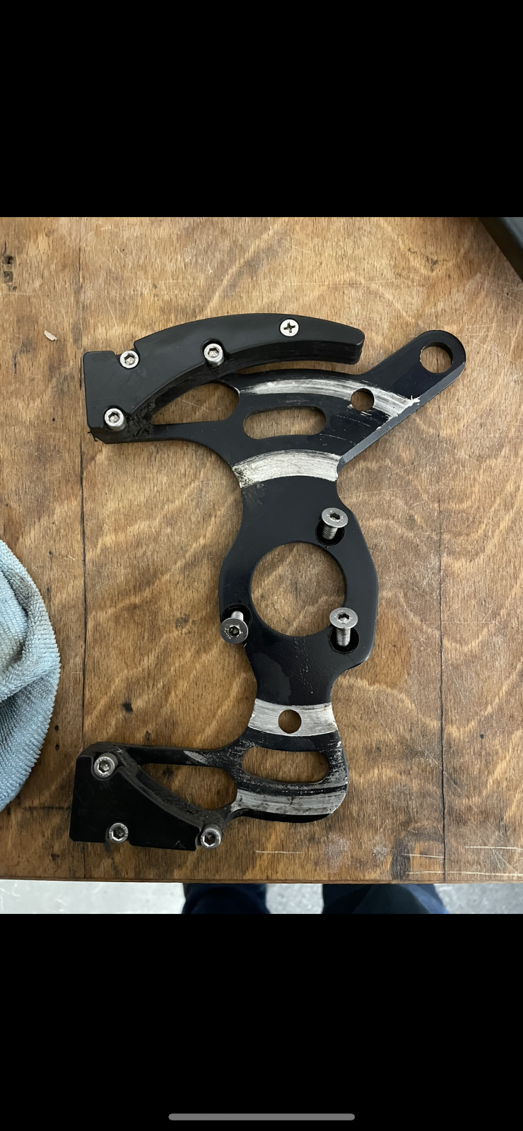

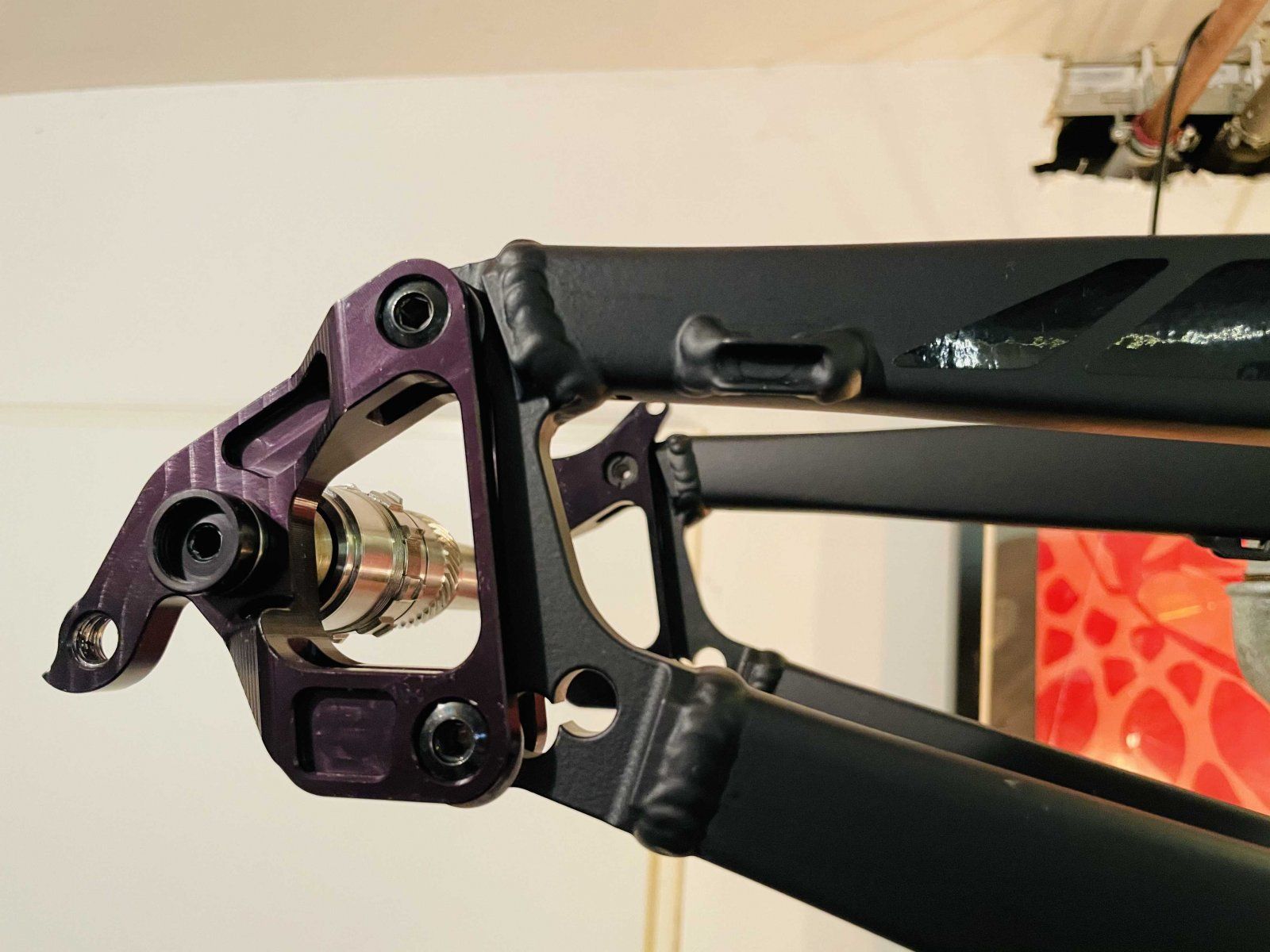

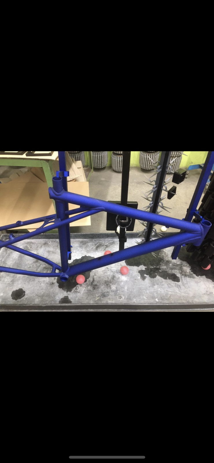

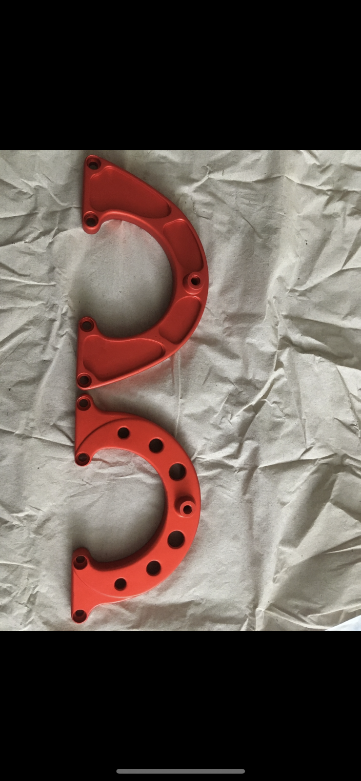

Sorry das ich meinen Senf und Ketchup dazu gebe, finde ich auch. Sehr guter Preis, wenn es dann mit Polieren ist ist es schon wieder viel aufwändiger… anbei paar Bilder was ich mal für diw. „Sammler“ gemacht hatte… Lg
