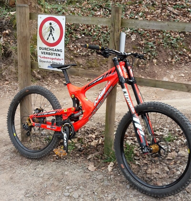

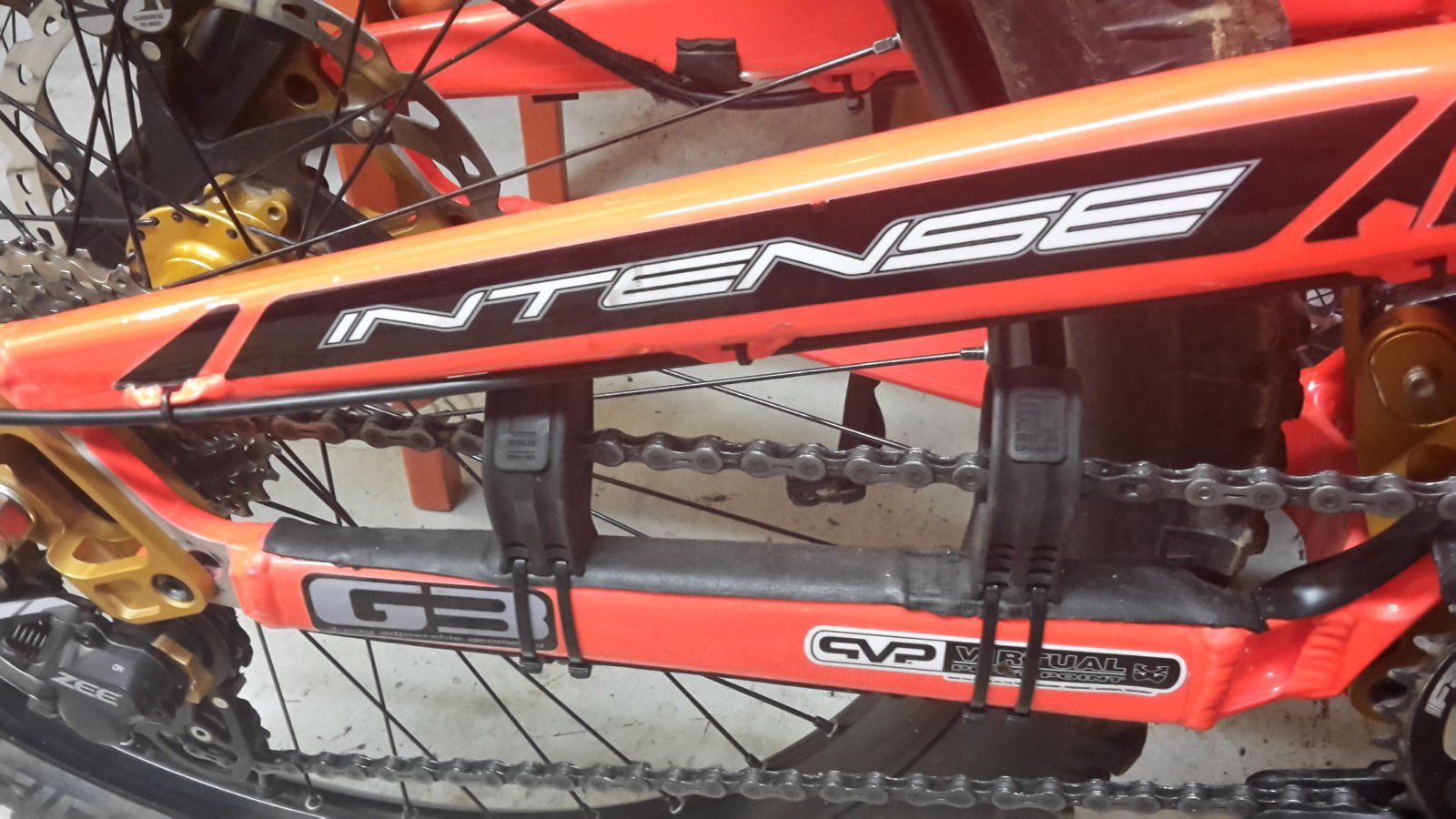

Auf der Suche nach einem leiseren Bike ( und natürlich weil es vom Kovarik kommt), hab' ich mal das STFU-Device verbaut. Funktioniert gut und unauffällig.

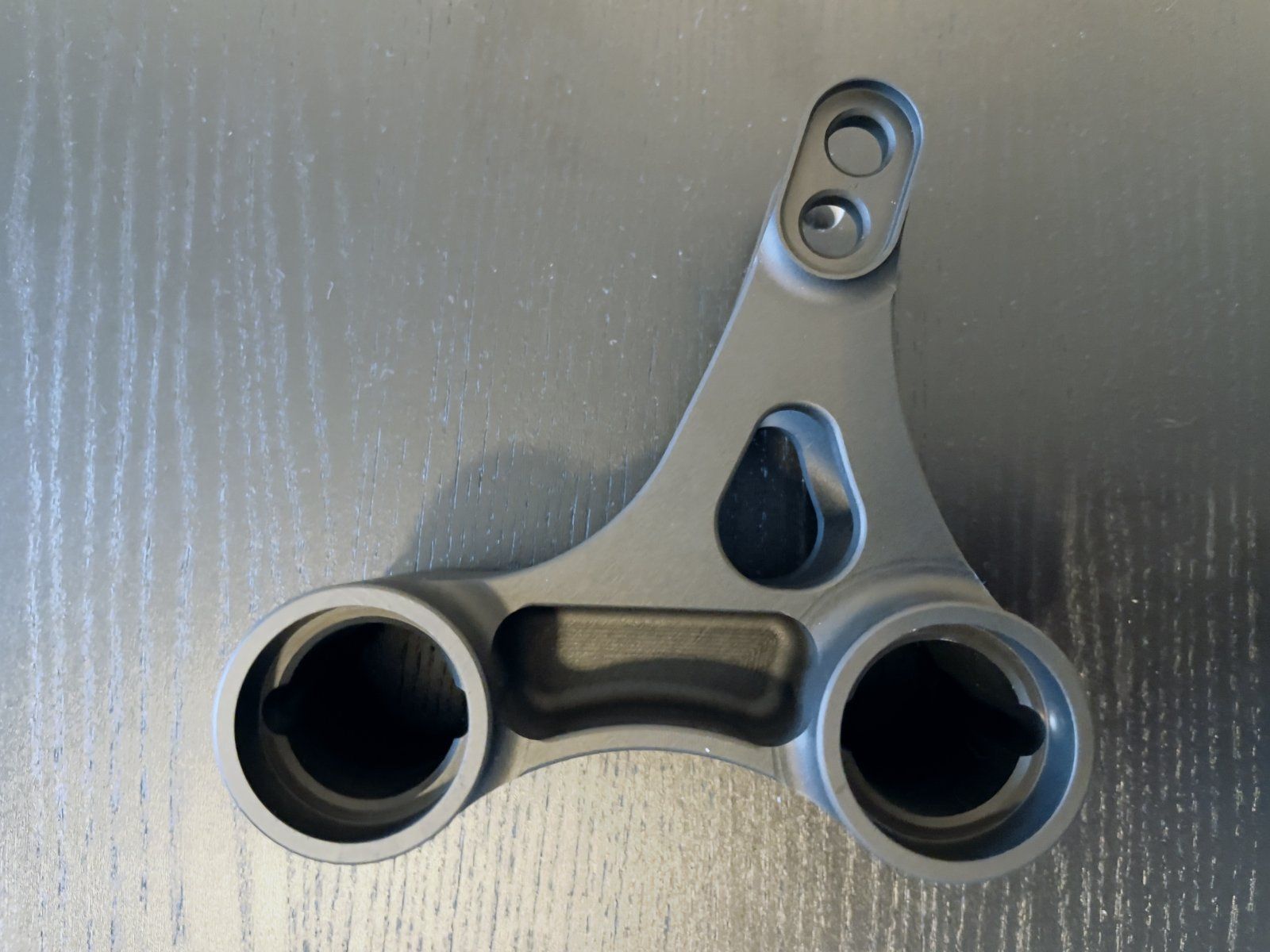

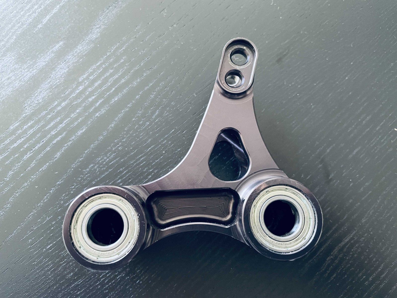

Ich würde gerne von meinem Intense M9 den Schwarzen Top Link, Lower Box, Dropout u.s.w... in Schwarz neu Eloxieren lassen da diese einen Lilafarbenen stich haben.
Nun sagte mir die Firma die das machen könnte das die eins zu Probe vorab Eloxieren würden da es vorkommen kann je nach Aluminiumlegierung das es Fleckig werden könnte ...
Hat schon mal jemand dieses machen lassen und / oder ist jemanden hier bekannt aus welchen Aluminium diese Anbauteile gefertigt worden sind ?
Vielen dank 👍

Also die Anbauteile wie Dropout, Top Link u.s.w sind laut Intense aus EN AW-7075 AlZnMgCu1,5 Aluminium.
Der Rahmen selbst aus EN AW-6061 AlMg1SiCu Aluminium.
Grüße ✌️

So, Zeit für eine Zwischenbilanz:
  • Den Fender hab ich erstmal wieder abgebaut, weil der mir zuviel geklappert hat. Kommt wahrscheinlich erst wieder im Herbst/Winter wieder dran.
  • Die FlipChips um den Federweg einzustellen, habe ich jetzt eingeklebt, nachdem Teflonband und alle sonstigen Tricks nicht geholfen haben. Das ist leider eine echte Schwäche bei dem ansonsten sehr durchdachtem Bike.
  • Der Cane Creek Angleset macht überhaupt keine Zicken, einmal eingestellt und feinjustiert und das Teil hält.
  • Das STFU-Device macht seine Arbeit, das Bike ist dadurch sehr leise.
