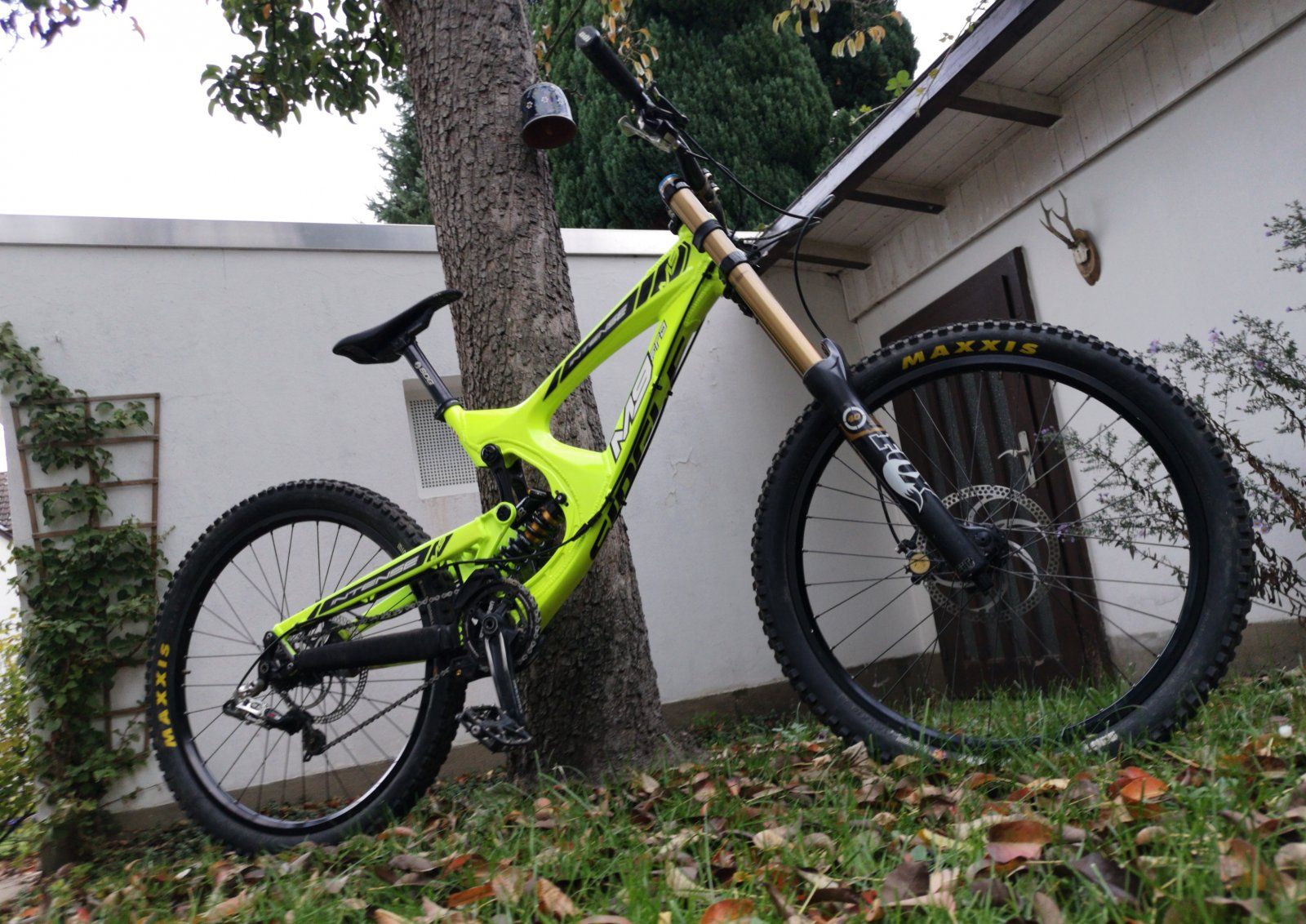

Hab heute mal den Cane Creek Angleset eingebaut. Die Ausrichtung der Gimbals ist alles andere als einfach. Und schon garnichts, was ich im Freien machen möchte. Zumindest ist der Lenkwinkel jetzt bei 63,5°.

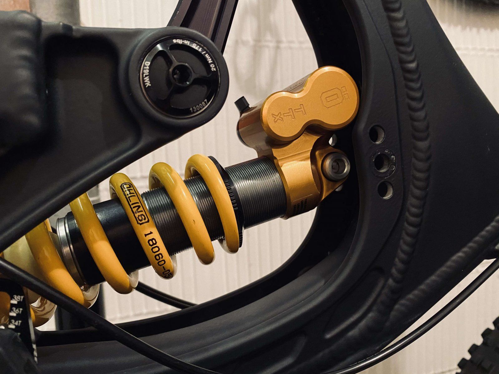

Dann hänge ich meinen Dämpfer auch mal um, mal sehen ob das was bringt. Das ist meine aktuelle Federwegsausnutzung ohne das da wirklich große oder harte Drops in der Strecke hätte...
zerg10
Stempelritter, der
Dabei seit
2. August 2002
Punkte für Reaktionen
447
genau so ;)
Ist eine individuelle Sache, der Eine mags eher weicher, der Andere eher etwas härter... ich für meinen Teil brauche Rückmeldung vom Fahrwerk und mag es daher etwas progressiver und fahre auch mehr Luftdruck... Sag bei 25- max 30%
Danke für die Inspiration, ich hab den Dämpfer jetzt mal umgehängt und muss sagen, das Verhalten gefällt mir deutlich besser. Geht schön ohne Durchrauschen durch den Federweg und hat gegen Ende noch genug Reserven wenn es mal gröber wird...

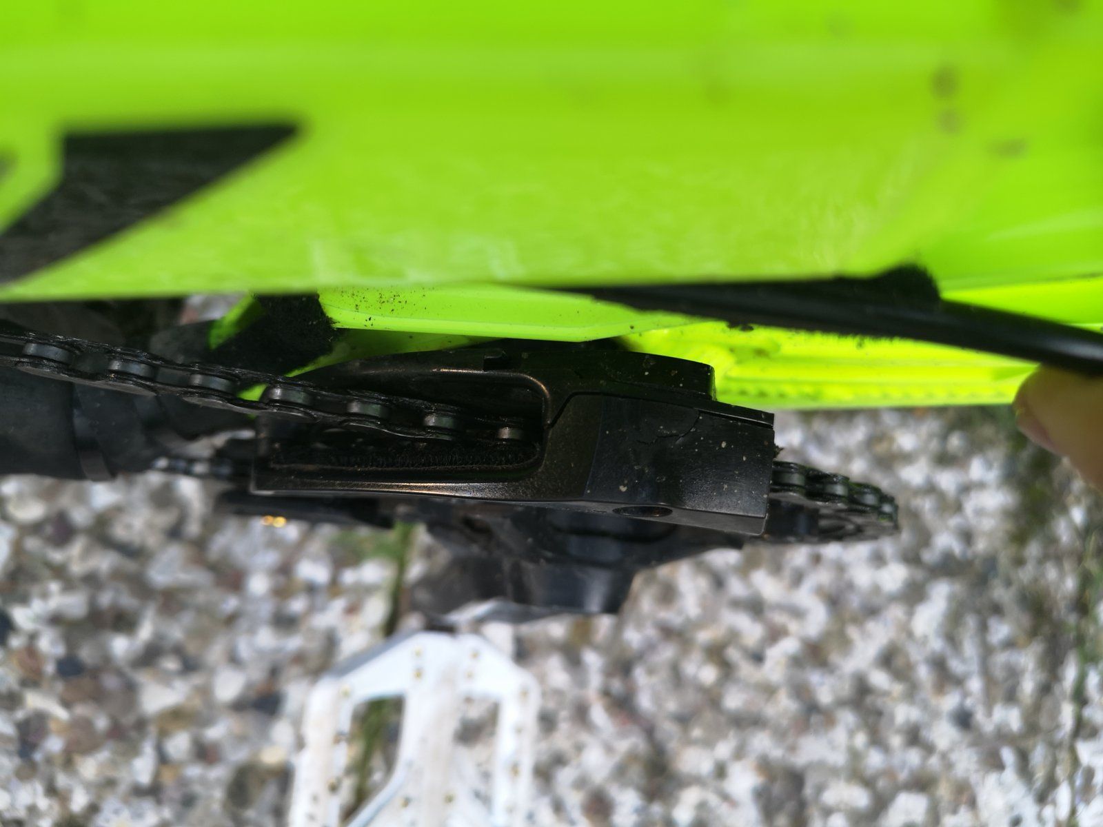

Bin jetzt mit einen Umbauten und den Abstimmungen sehr zufrieden. Seit Freitag (passend zum Wetter) ist da jetzt auch der Manitou Dorado Fender dran (Details dazu hier).
Als Kettenführung ist jetzt auch die von Intense empfohlene MRP G3 dran, die E13 und die Saint haben beide nicht wirklich gut gepasst. Und als Sahnehäubchen habe ich der Gabel ein paar Titanschrauben spendiert.
