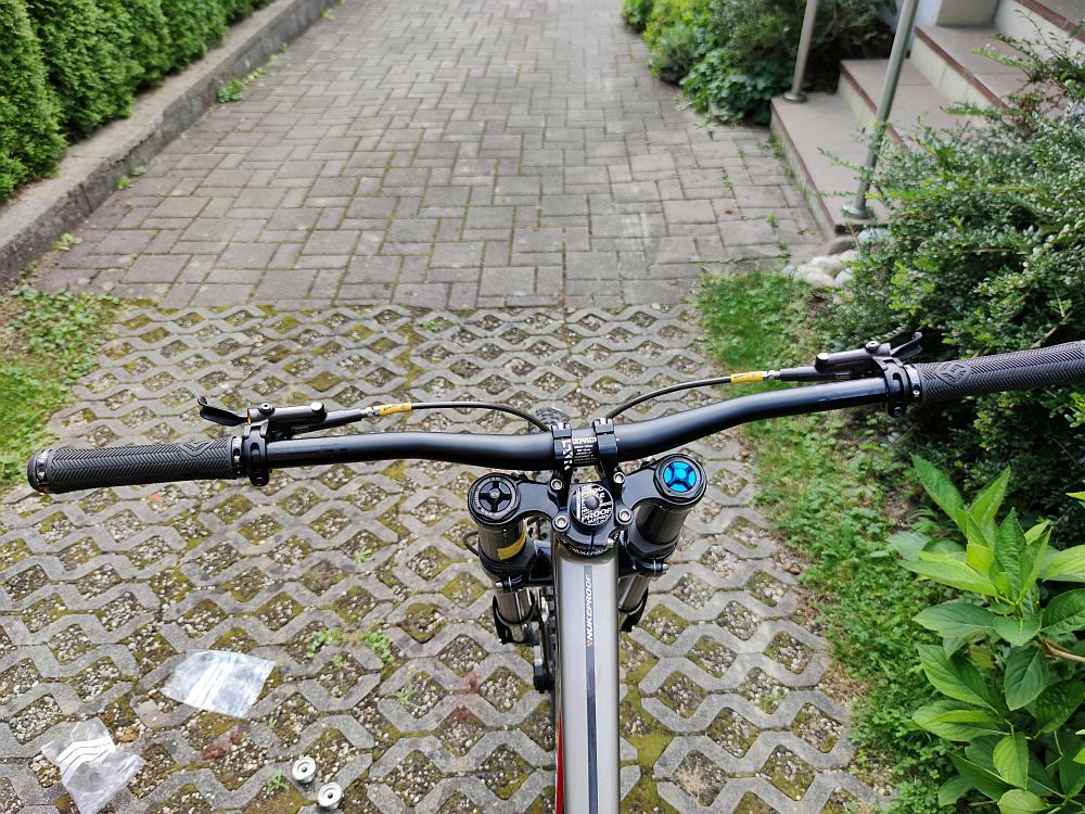

Sooo drauf sind sie, incl. Gravierung. Single Speed ist auch verbaut.
Das Ergebniss => ein Cleanes Cockpit :love: :love: :love:

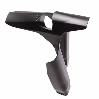

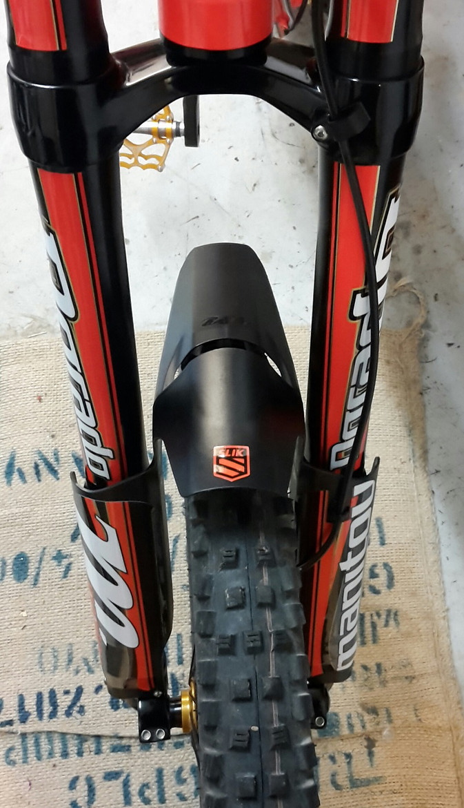

So, habe heute endlich den Fender für die Dorado bekommen. Positiv ist die solide Verarbeitung und die Paßgenauigkeit. Auch sind alle notwendigen Hülsen und Schrauben mit dabei. Montiert ist das Teil in 5min.
Leider passen die Decals nicht mehr so gut wie bei den alten Schonern, da diese deutlich höher und länger sind. (Ich weiß, die Farben stimmen nicht, aber die Leute bei Slik haben gerade alle Hände voll zu tun, daher mussten da die alten dran)
Dazu hier noch ein paar Bilder:
Ich finde die 30€ akzeptabel. Aber 65€ inkl Versand würde ich nicht dafür zahlen o_O
Aber ich bin auch ein schön Wetter Fahrer...
65€ waren es bei mir nicht, dafür würde ich das Teil ja fast schon selber abholen :-) Ich hab bei Bike Wagon bestellt und da hat es ca. 22US$ gekostet. Nachteil waren 3 Wochen Lieferzeit, allerdings inkl. Zollabfertigung.
Ich habs anders gelöst: hab mir den größten "Mudhugger" geholt, und ihn direkt an die Unterseite der Krone gezippt. Sieht eigentlich so aus wie die "THE" Fender von vor 25 Jahren; sehr oldschool halt :D
Stylepolizei rümpft zwar die Nase, aber es funktioniert echt gut! Kann demnächst mal ein Foto reinstellen, falls gewünscht.
Gerne, Wäre auch meine Idee
So hatte das meine Freundin auch gelöst! Ich werde mich mal auf die Suche nach Bildern machen.
Die Stylepolizei sperrt dich dafür mindestens eine Nacht in die Zelle...
Versucht Mal hier: hier
Die Lieferung hat 4 Wochen gedauert. Sonst alles gut.
Das ist es jetzt leider auch schon ausverkauft ;-) Und damit ich nicht von der Style-Polizei verhaftet werde, habe ich die passenden Decals drauf geklebt. Jetzt heisst es auf die Titanschrauben zu warten, dann ist die soweit fertig.
