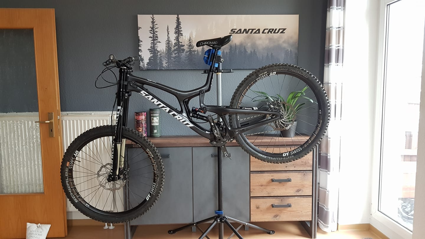

ich hab mir ein V10 gekauft und dazu auch gleich ne Dorado :) bin sie bis vor 2 jahren im 951 M9 und V10.4 gefahren ... war mege begeistert. Klar keine ultimative racergabel wegen steifigkeit, aber genau das mit dem flex hat mir gefallen. Das Ansprechverhalten sowieso ... bin gespannt wie mein neues V10 dann mit ihr fährt nach 2 jahren DH abstinenz :D
