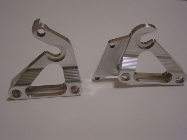

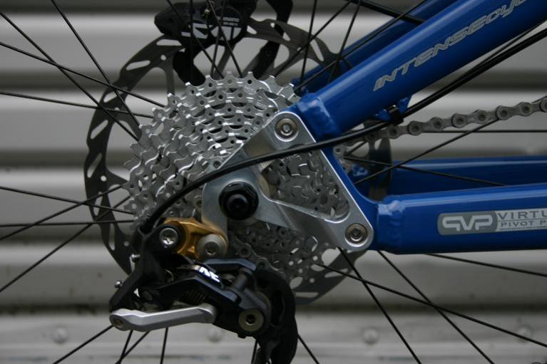

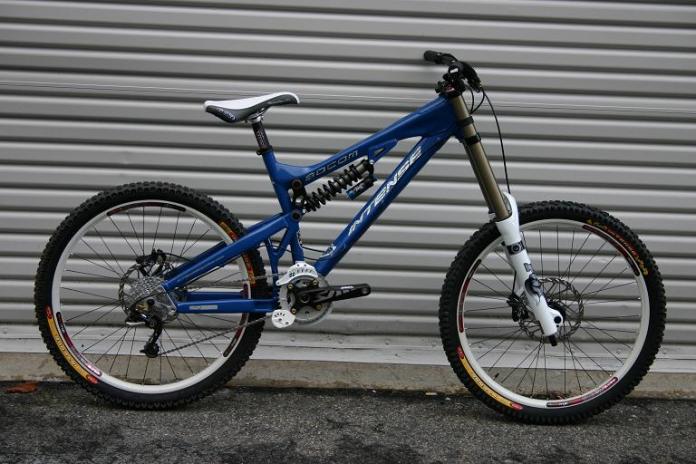

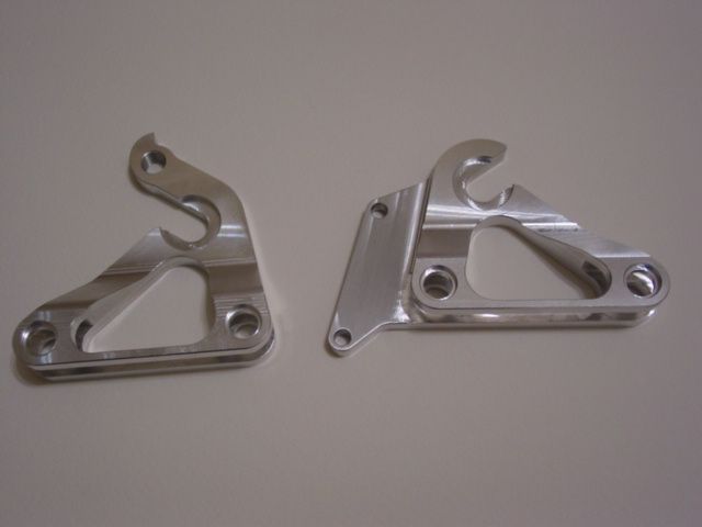

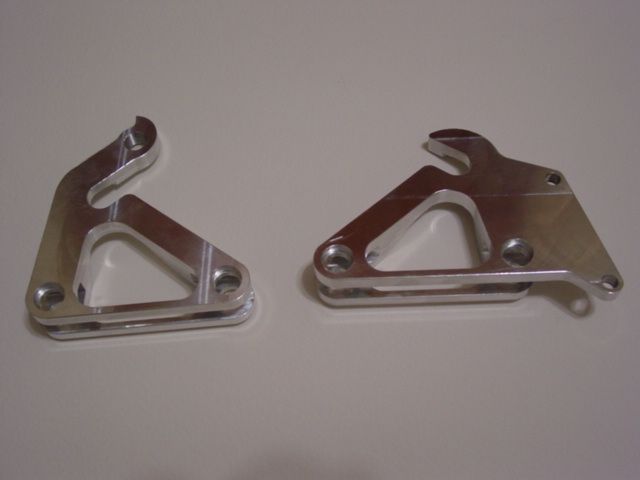

Update für alle die den Faden auf MTBR nicht verfolgen:
es gibt 150 mm Ausfallenden die getestet werden. 135 mm werden folgen.
Daten von Jeff (Mr Intense):
Slacker drop out will give you:
1 degree slacker on HA
1/2" lower on BB
1/4" longer CS / WB
Preis wird laut Intense CNC (der Typ der die produziert) unter 200 $ sein. Er will sie international anbieten und man kann über seinen Paypal bezahlen.
Bilder von den 150 mm Ausfallenden und montiert an einem Socom.
