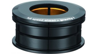

Ich fahre den FSA Gravity Tapered an meiner Fox
http://www.hibike.de/shop/product/p...egriert-für-1-5-Steuerorhr-und-tapered-1.html
Ausschlaggebend war die untere Schale.Die schliesst "bündig" mit dem Steuerrohr ab ,also tiefer gehts nicht.Den Hope Headset hats damals noch nicht gegeben...
Grüße RAfa
Ok, alles klar... Das ist ahead normal, nicht integrated. Damit war ich mir auch nicht sicher!
