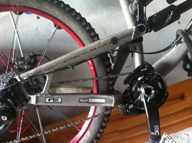

Fährt hier jemand das Uzzi mit 150er Dropouts und 1x10-Schalte? Bei mir passt die Kettenlinie irgendwie gar nicht. Wenn ich auf die kleinen Gänge schalte, fliegt mir die Kette vom Kettenblatt. Habe das Kettenblatt dann mal nach außen auf die Descendant-Kurbel geschraubt, aber die Kette fliegt zumindest im kleinsten Gang immer noch vom Blatt. Was mach ich falsch?
Theoretisch müsste es mit der Kettenlinie eines 83er Lagers passen, war bei mir zumindest am Foes so.
Da hatte ich aber eine RaceFace Kurbel, mit der man das sehr genau einstellen konnte (kurz bevor man den Wahnsinn anheim gefallen ist).
Hmm, aber mit 9-fach hat bei ansonsten gleichem Setup alles prima funktioniert. Macht 10-fach so einen gravierenden Unterschied?!
Ok, bin bei diesen Schaltungsgeschichten leider nicht ganz so bewandert. Was bleibt mir jetzt noch übrig? Bei nem 73er Innenlager kann ich wahrscheinlich nicht einfach die antriebsseitige Lagerschale nach außen spacern, oder? Sonst sitzt ja der gegenüberliegende Kurbelarm nicht mehr komplett auf der Achse...
Denke nicht. Die Kettenlinie bei 9 bzw 10 Fach ist auch gleich. Die Kassette ist auch nicht breiter.
Wenn es also vorher bei 9 Fach geklappt hat, liegt es an was anderem.
Das Schaltwerk ist richtig eingestellt? Kettenlänge OK?

Verwendest du eine richtige 1 Fach Kurbel, oder wie ich eine 2 Fach als 1 Fach. Ich kämpfe noch mit der MRP, ist ein Riesen AA.
Ich weiß nicht ob die Kettenkennlinie die gleiche ist beim großen Blatt (2 Fach) zu 1 Fach... Oder ob das einfach Blatt genau dazwischen liegt...?
MfG
Descendant, also 1-fach. Schaltwerk ist noch nicht richtig eingestellt, aber das dürfte doch nicht zur Folge haben, dass die Kette im zweischwersten Gang noch draufbleibt und beim Wechsel aufs kleinste Ritzel vom KB fällt...
Klingt irgendwie komisch....
Ich hab meine Kettenführung dran, müsste aber auch nen Spacer drauf machen. Ich denke die Hülse zwischen den Tretlagern soll den Dreck und Wasser im inneren des Rahmens abhalten? Wenn man spacert steckt die Hulse vermutlich nicht mehr auf beiden Seiten drin. Ich habe das mal ignoriert. Raus musste ich um die passende Kettenlinie zu bekommen Kettenblatt innen und genügend Platz zum VPP. Müsste das MRP noch 2mm unterlegen...
Auch musste ich ein bissle was an der KF entfernen.
Jetzt müsste es aber passen, schalten funzt super!

Hab' den Übeltäter: Es liegt am neuen Kettenblatt! Habe mal eben mein e.13 mit 36 Zähnen montiert und sieht da - alles super! Kann es daran liegen, dass mein neues KB (Tune Triebtreter, 32 Zähne) kein reines Einfachkettenblatt ist, sondern Steighilfen etc... hat?
