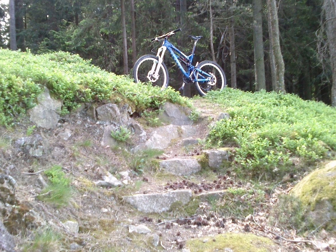

Sorry für das schlechte Bild ....... Gestern am Vatertag erste große Tour mit dem UZZI gemacht,waren insgesamt 78km und 2400Hm :)
